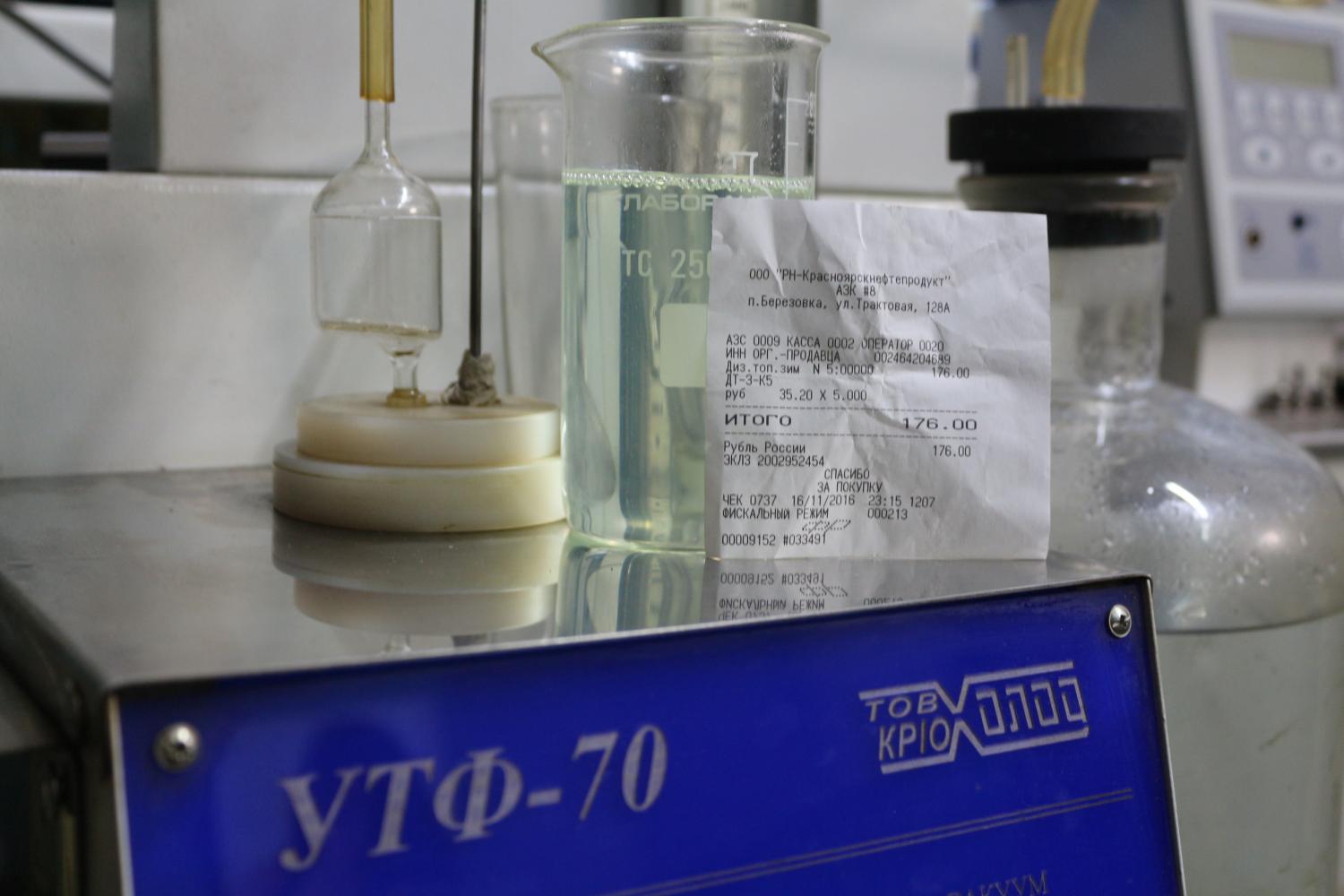

Сибирь.. трасса М-53 ..  АЗС Роснефти.. возле Красноярска..
взяли зимней дизельки..  чек приложил..
проверили низкотемпературные свойства.. ((паспорт не спрашивали..
получены показатели..
начало помутнения..  -23гр.
предельная температура фильтрации..  -39гр.
РС. у нас вот так..

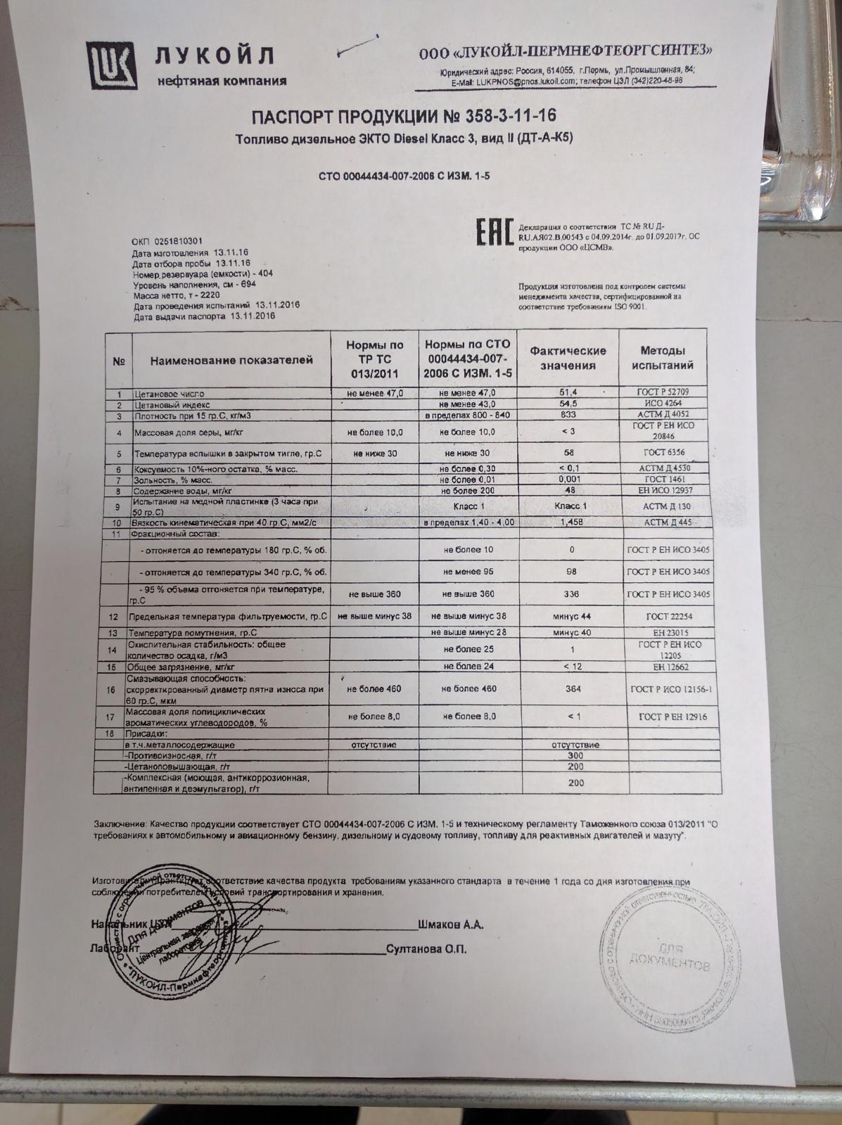

К нам на ЛукОйл Арктику завезли. Температура помутнения -32, фильтруемость -44 (со слов продавца). Паспорт не показала, сославшись на очередь. Заправился почти полный бак. Сегодня утром в 6 часов машина -32 показала. Завелась почти как летом.

Проси паспорт! Фото для коллекции!
Постараюсь. На выходных опять поеду к ним на заправку.

И цетановое и смазывающую спросите, если опять паспорт не дадут=)

Фото Паспорта качества надо обязательно сюда выложить, т.к. я сегодня в КУргане был на АЗС Лукойл и интересовался арктикой зимней, т.к. у нас морозы до -35 градусов, так мне сказали, что не знают даже когда будет и якобы на Пермском НПЗ авария... Так что давай фото паспорта...
Хорошо, хорошо! Но у меня полный бак. Хоть немного искатаю и поеду к ним. Эта заправка на трассе, не по пути. На ней всегда Арктика, всю зиму. Я как стал дизелеводом в морозы всегда только там и заправляюсь. В городе ни разу не видел Арктику в продаже.
Ребят, ну чего не сделаешь ради одноклубников? :)
Специально съездил, паспорт сфоткал.
Сказали, что это уже новая партия, сегодня привезли.

Хорошее топливо!!!!
ЦЧ, смазка и ароматика и сера все отлично!
Пермский завод молодцы! :bravo:
