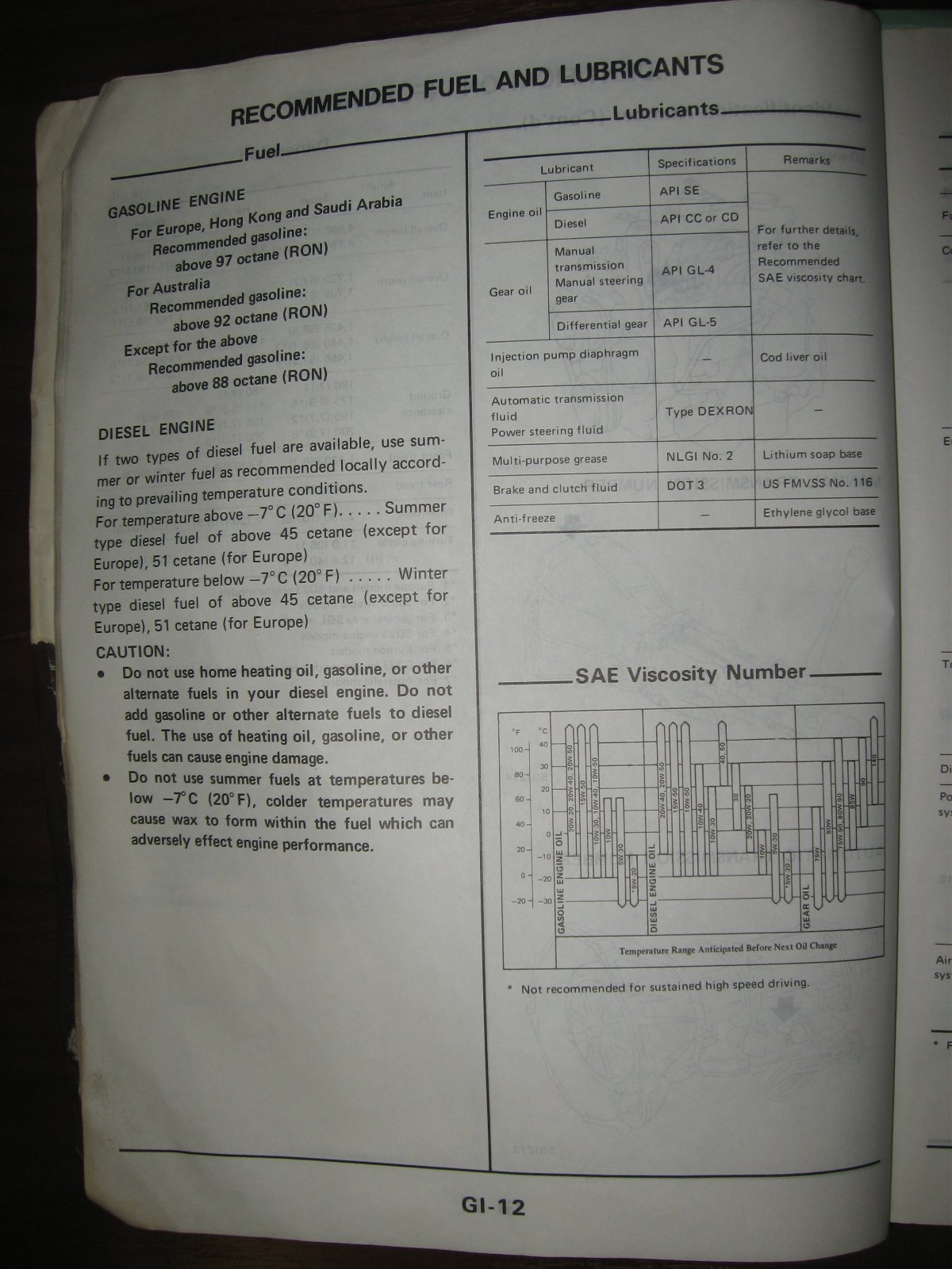

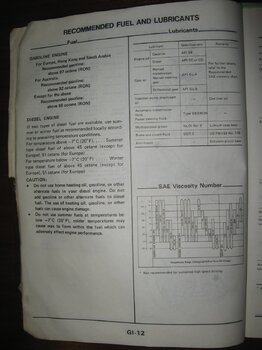

Вот вам ссылка на инструкцию(советую скачать)
А вот небольшая фотка какое масло лить
