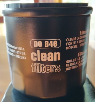

Clean Filters - масляные фильтры
Экспертизы масляных фильтров:

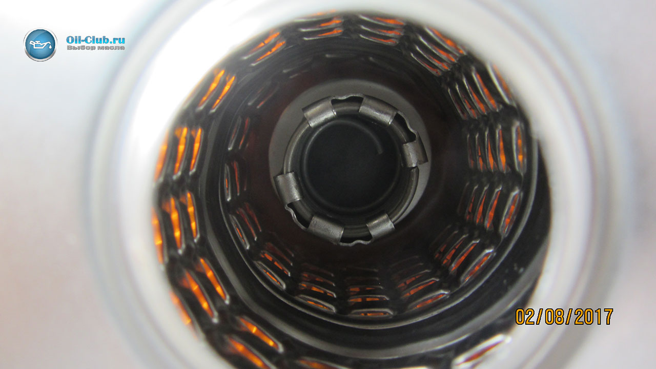

Clean Filters DF 827/A Made in KR - пилил torcon
Clean Filters DO217 Made in Italy - пилил torcon

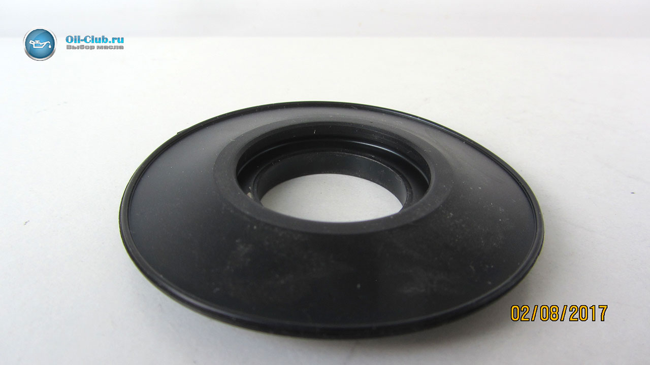

Я б за такие противодрееажные клапаны вообще двойку ставил.
Ну концерн psa так не считает и ставит фильтры этого производителя на свои конвейеры.
@ss-45, я тебя понимаю, но двойка это отсутствие клапана когда он должен быть, неправильная его установка перекосило - ну тоесть когда совсем свои функции не выполняет. Кстати этот фильтр не такой уж дешевый если относительно ВАЗ. 187р - за эти деньги даже иногда японский хороший фильтр можно купить. :)
