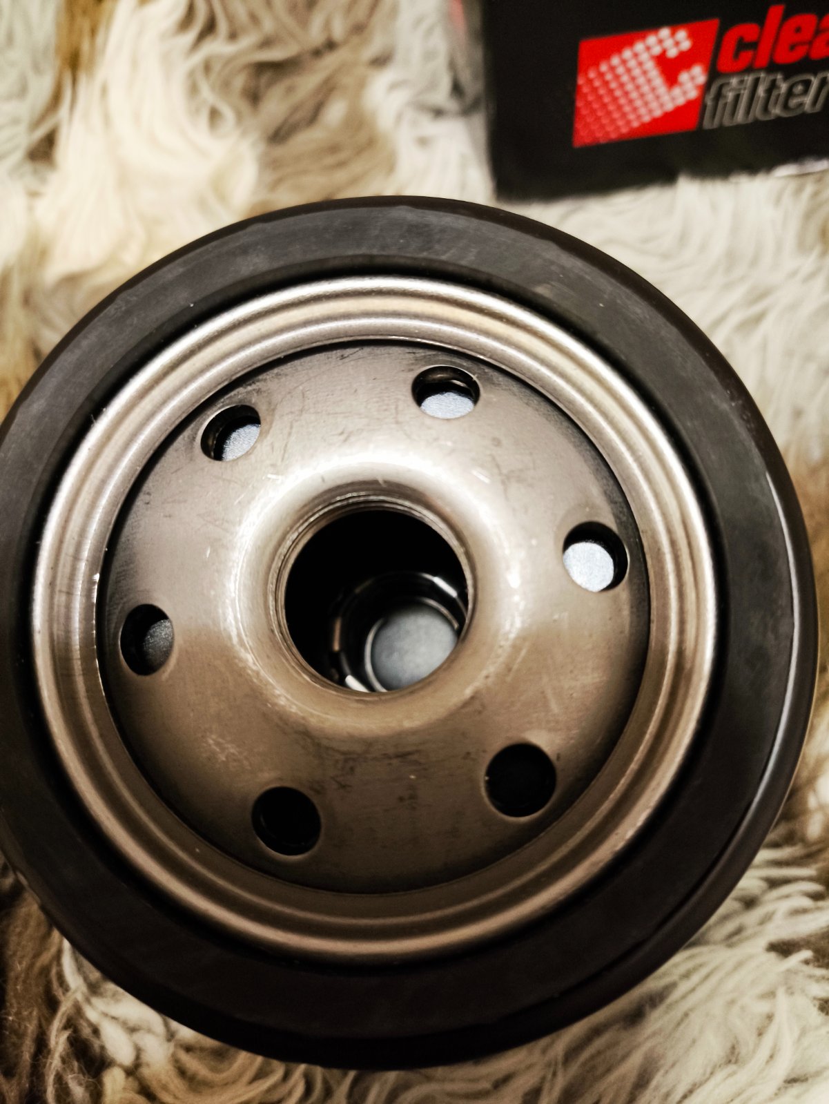

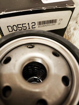

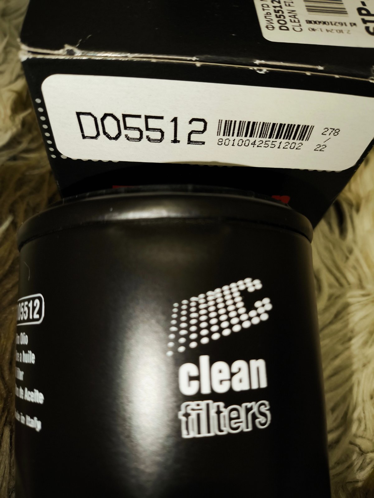

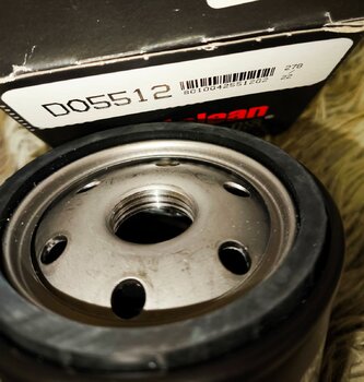

Хочу на  CWVA поставить Clean DO5512. Цена, по сравнению с оригиналами, в пять раз ниже. Понятно, что материал там бумага, а не ткань, как на 04E115561H например, но для 5000 км пробега, как я сейчас масло меняю, думаю пойдет. Оригинал у меня 15000 ходит. Только вот нигде вообще нет отзывов об этом фильтре. Неужели никто не пользуется при такой цене. Где-то прочитал, что дилер такие ставит. На автодоке ему всего 6 отзывов и все на "5".
Изменено пользователем Glorias
исправление
Вот так выглядит!1728992664764.thumb.jpg.374315636447802280ac95ed8df74c99.jpg1728992664774.thumb.jpg.1ab13c2172368448cf78ab2bd748c362.jpg
