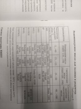

Зато теперь вспомнил где я видел таблицу соответствия - в мануале к оборудованию наверно. Там было указано Mobil 632 и его аналоги, кажется даже Лукойл и SAE там фигурировали. Но это не точно. Может аналоги я уже нагуглил. Вобщем нужно эту книгу поискать. Мдяя... А я и не предполагал, что все так сложно.

Странная таблица. Без описания к ней трудно что то понять.
Разбирайтесь на здоровье, таблица стр. 139
