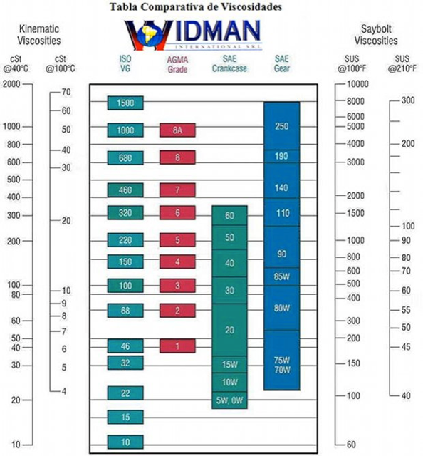

Вот насчет промышленных редукторных масел уде думал, и добыть их не проблема. Только вот никак не найду таблицу соответствия ISO и SAE, хотя как то давно где то видел.
смари отраслевой стандарт трансмиссионных масел SAE J306.
Если завод-изготовитель рекомендует трансмиссионное моноградное-летнее класса SAE 80, то это не просто так. Значит надо искать масла без загустителей.
Не совсем. Там было вида: редукторное 220 соответствует по SAE такому то, 160 - такому то. А тут по SAE 80 опять непонятки.

Вот по второй таблице тоже интересно. Там 80w и 80, 85w и 85 имеют одинаковую минимальную вязкость, как я понял. И как тут выбирать что то ? Вязкость на что влияет, на лекгость хода ? На протечки ? На шум ? Или же она и на износ влияет ?
