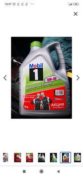

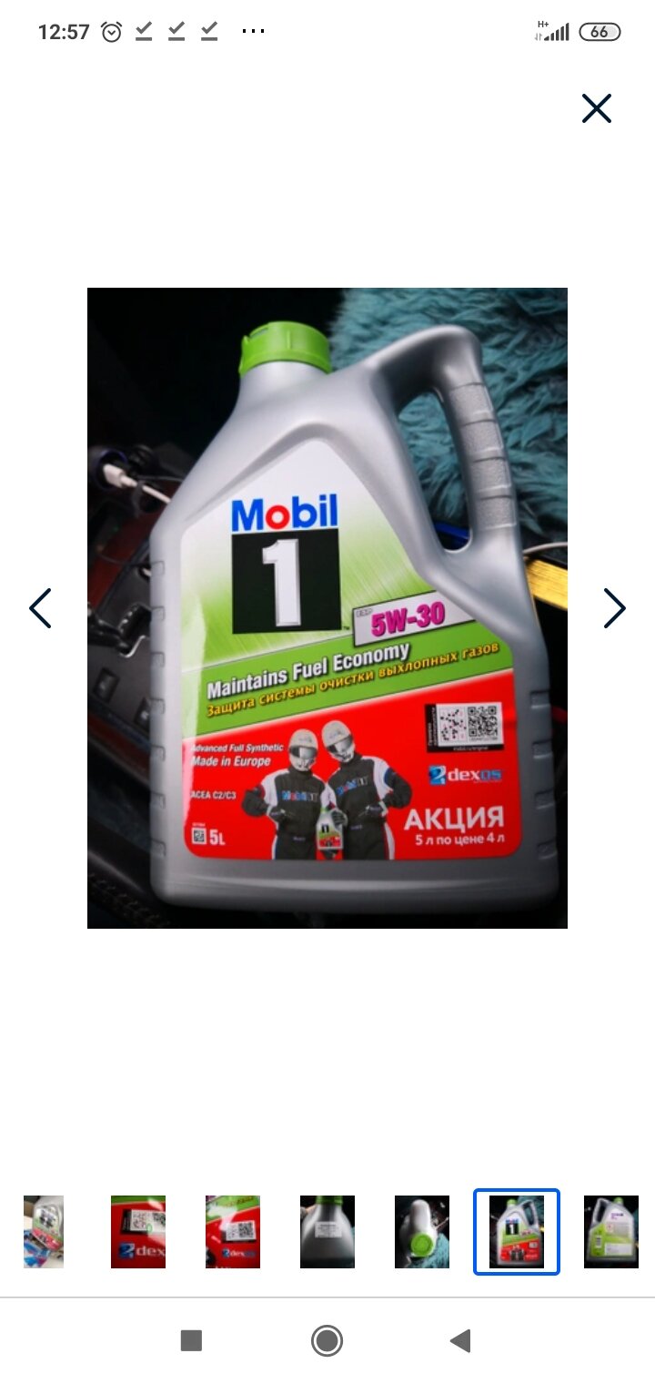

Здравствуйте всем!
 Скажите пожалуйста, подойдëт ли это масло в мотор CYFD 2.2 TDCi 125л.с., ford transit 2013? Машина семейная, пробеги небольшие, хочется заливать хорошее масло и не навредить. Сейчас залит кастрол а5 5w30, но хочется его сменить. Пробег 94 тысячи км.
 П. С. С официального сайта мобил пришëл к дистрибъютору в Петербурге ООО "ТК МАСТ", так вот они предлагают масло в пятилитровых "Акционных" канистрах...
Изменено пользователем Transit
Дополнение.
2 часа назад, Transit сказал:
Не существует этого масла в 5 л канистрах
29 минут назад, dvfrx сказал:
Я вам больше скажу, Мobil1 ESP formula 5w-30 больше вообще не существует
28 минут назад, dvfrx сказал:
Но и дистрибьютор и например, озон, предлагают в промоканистрах масло по 5л.
Только что, Skif_tlt сказал:
Скажите, а Mobil 1 ESP 5W-30 это уже другое масло? Там нет слова формула.
