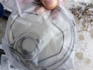

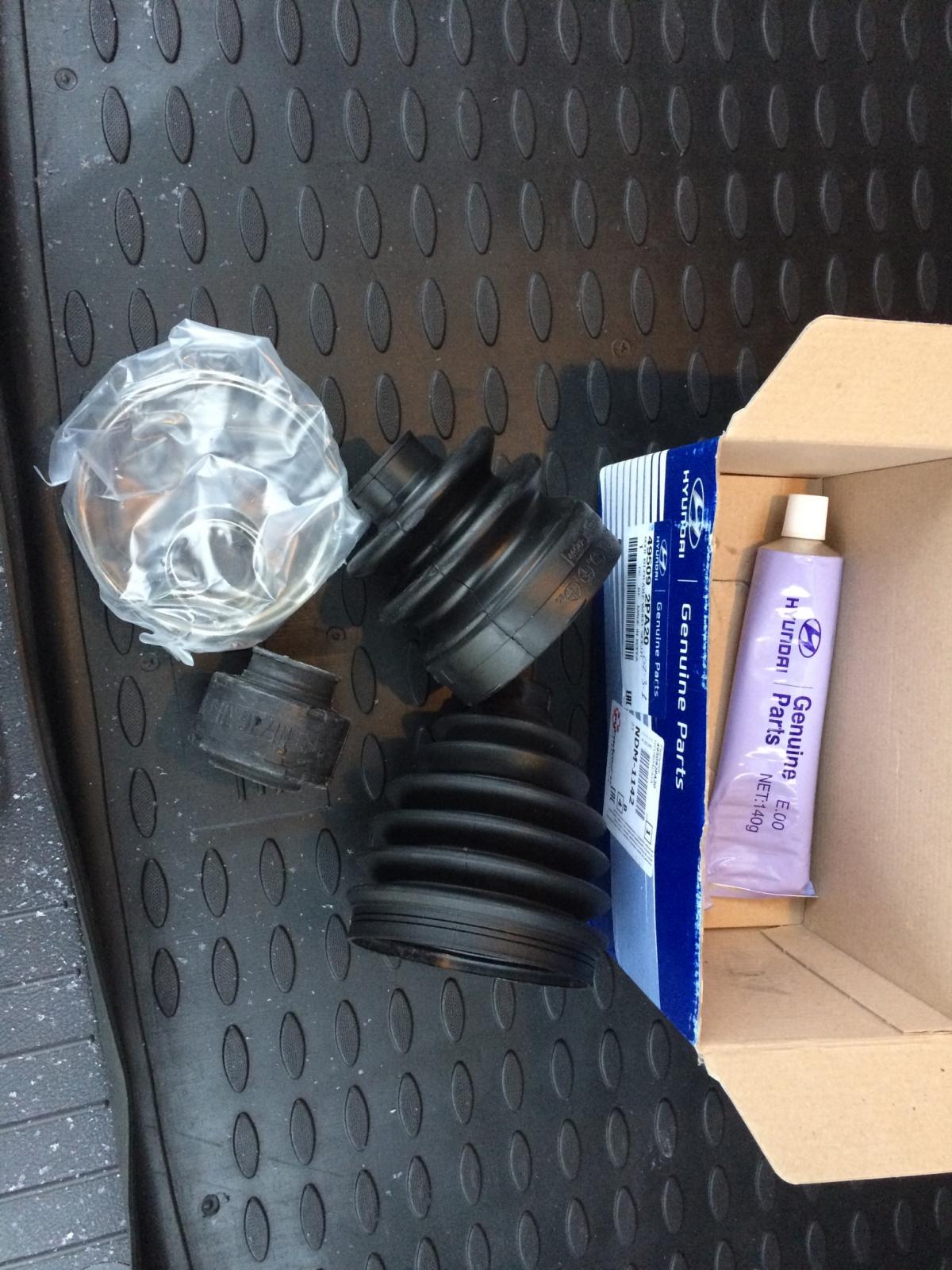

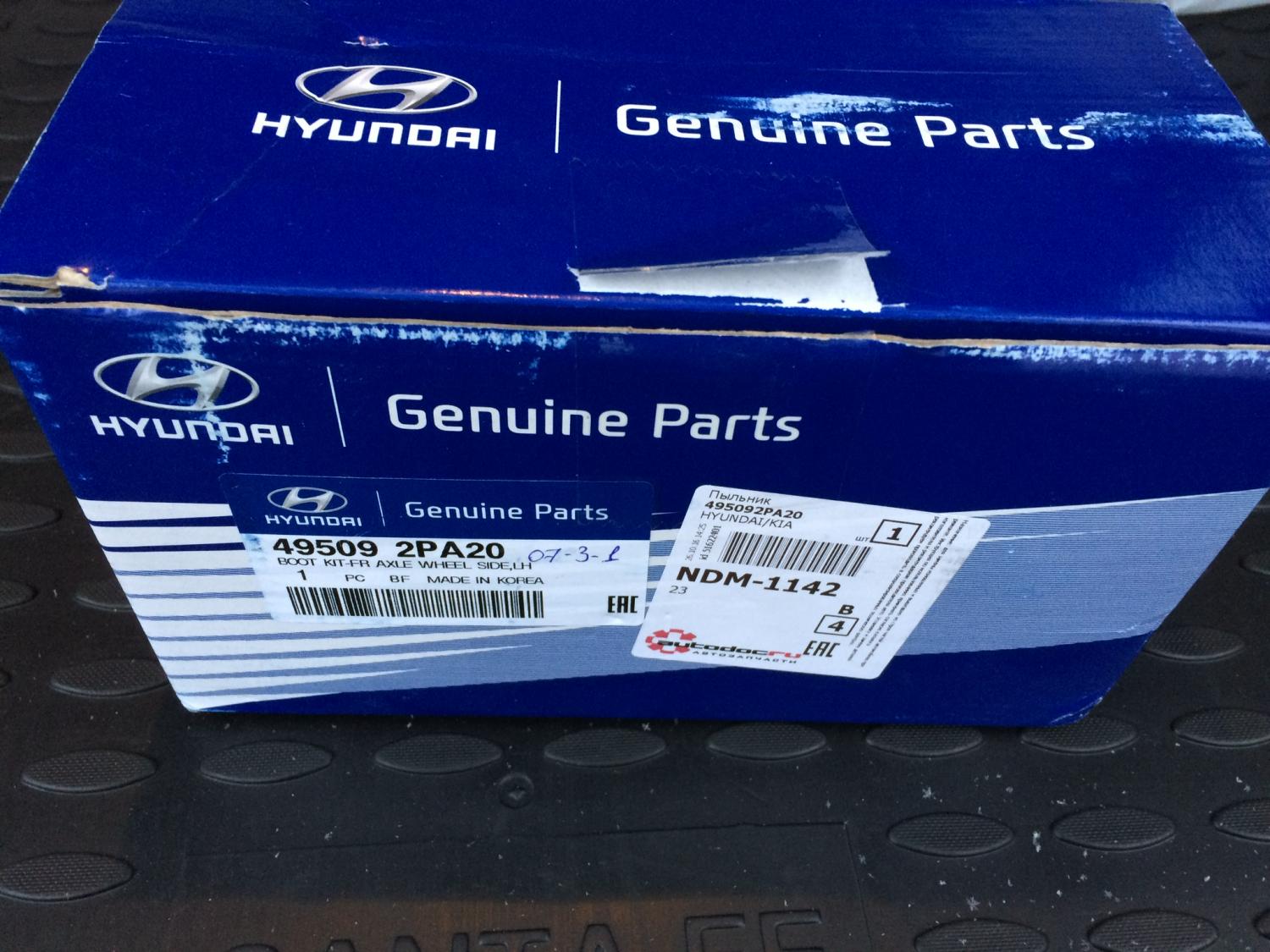

Будет не плохо , если выложите несколько фото данного ремкомплекта - что туда входит и как это выглядет .?
For Santa Fe CM (FL) 2010-2012. Передний левый комплект
Изменено пользователем Dmndm
Спасибо ! Вполне информативно . Даже новые пружинки для триподов положили в комплект ( хотя и старые поработали бы еще без замечаний ), хомуты тоже такие "как положено" , сами пыльники по всей видимости из неопрена . Интересовало в комплекте еще что ? Будут ли упакованы в отдельные коробочки смазки ? Как понял смазки просто лежат в общей коробке. Еще раз спасибо , все полезно .
Да, смазки лежали в общей коробке. Комплект полностью устраивает, не надо заморачиваться над поисками какой нибудь безделушки, которой вдруг не хватит. Это комплект на левую сторону, на правую в пути, но, думаю, мало чем будет отличаться.
Внутренний пыльник помягче, наружный на ощупь как из пластика. Те, что установлены на машине такие же.
