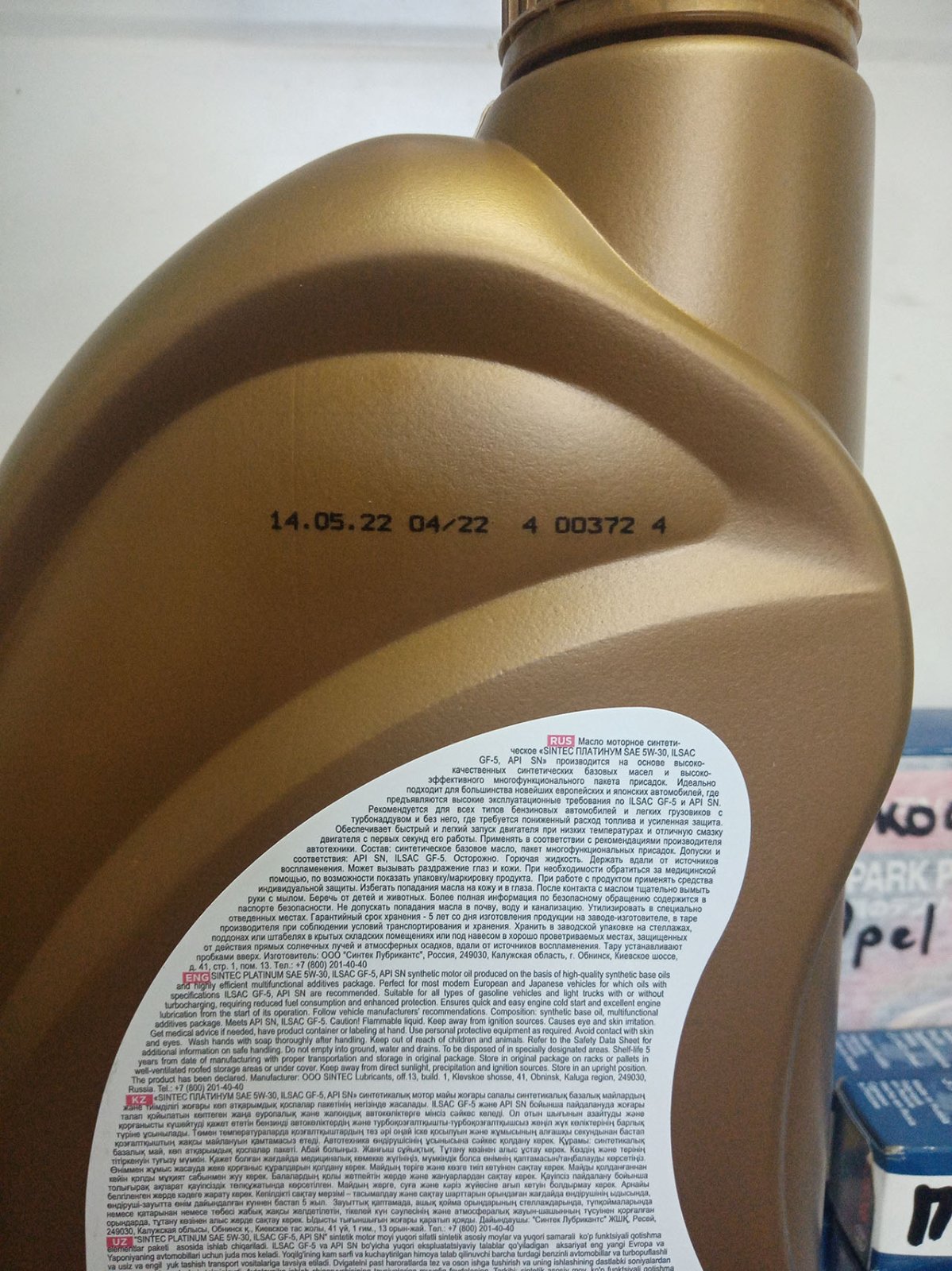

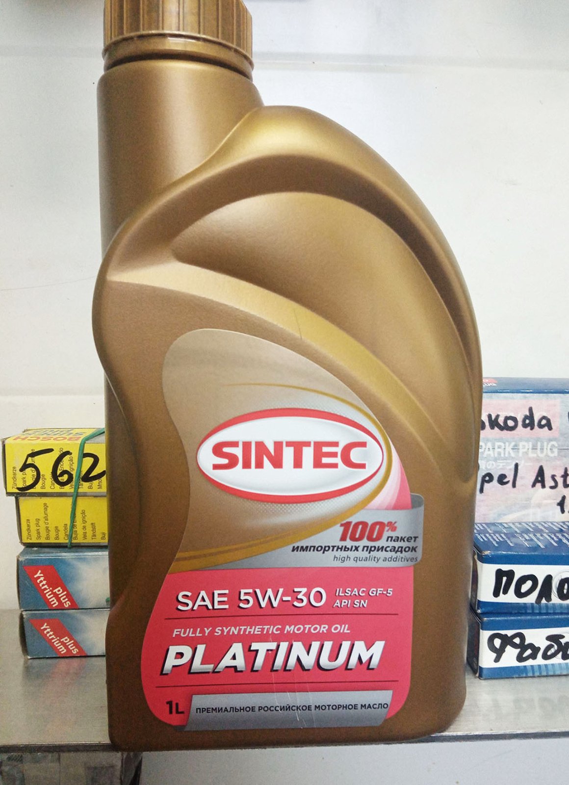

20 июля 20224 г Популярное сообщение Закреплён Sintec Platinum 5W-30 API SN; ILSAC GF-5 свежее за анализ спасибо пытливым умам форума сего alex323; Дюпелёк; fareastwood; borey; Nemo1980; Maxxixx; milkoff; излишки; Dimon 74; Алексей; Shuran; boby38; Dinom; ai_gelios; just_4_lulz; ai_gelios. Масло в лабораторию закупал и отправлял в запечатанной литрухе Дюпелёк. Видеообзор: Масло заявлено как: API SN; ILSAC GF-5. 1) Вязкость у масла могла бы быть чуть пониже, около 10cst. На эксплуатации сильно не скажется, но страдает экономичность. Это же API SN ILSAC GF-5. 2) Щелочное число = 8,2мгКОН - хорошее. Моющие нейтрализующие свойства достаточные на 7500км в тяжелых условиях. 3) При этом кислотное число 1.3 - не высокое. То есть у масла есть потенциал, долго ходить до сработки. 4) Зольность сульфатная = 0,85% - низкая. Притом, что в масле содержится много молибдена, зола сильно не пострадала. Sintec можно лить в самые современные азиатские моторы с прямым впрыском. 5) Температура вспышки = 229С - обычная термостабильность для гидрокрекинга в этой вязкости. Ничем не выделяется... 6) NOACK испаряемость масс (угар) = 11,4% - тоже нормальная для API ILSAC масла, но могла быть лучше. 7) Вязкость имитации холодной прокрутки стартером CCS при -30С = 3981мПас - шустрое в морозы, на нем можно заводится даже чуть ниже -30С. Например -32С -33С. Своего рода Масло Сибиряк. Я такие масла не очень люблю, по мне лучше 5600, но меньше угар и лучше термостабильность. (NOACK и вспышка). А тут низковязкая база разогнанная загустителем. Низкотемпературные характеристики хорошие, но за счет этого страдают высокотемпературные характеристики. Вернее могло бы быть получше. 8) Температура застывания -46С - хорошая, тут ничего не скажешь. 9) Содержание серы = 0,239% - низкое. Видно что пакет присадок современный, минералки в качестве базы не используют. 10) Пакет присадок не узнаваемый. Уже не американский Afton, что то анти-санкционное. Но пакет мне нравится. Много молибдена - снижает коэффициент трения, придает маслу экономичности (если бы не задрали ненужную ILSACу, вязкость). Противоизносные присадки на основе фосфора и цинка. Моющие присадки на основе кальция и магния - этот пакет возможно даже более современный чем заявлено, например API SP; ILSAC GF-6. Кальций + магний дает снижение случаев детонации LSPI. ИК спектр Фурье говорит о том, что масло на основе гидрокрекинга VHVI. Вывод: За свою цену хорошее масло. Подойдет большинству японских, корейских и китайских автомобилей. В том числе и с прямым впрыском в камеру сгорания и современными катализаторами. Сильные стороны масла - низкотемпературные характеристики и хорошая адаптация к нашим зимам. Слабые стороны масла - в движках с расходом масла, может угорать еще больше. Артикулы коды для заказа в интернет магазинах: 801972 - Sintec Platinum 5W-30 API SN 1L 801973 - Sintec Platinum 5W-30 API SN 4L
