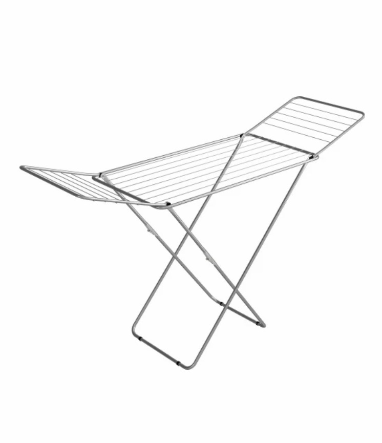

Ты про это устройство, которое ставят посреди комнаты?
