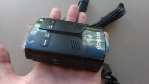

Получил от уважаемого Best-Radar  детектор INTEGO Grand Prix.  GOLD.
За что огромное ему спасибо!
Поставить в машину еще не успел, оценить в работе еще не могу. Но хочу поделиться первыми впечатлениями.
Поставляется детектор в аккуратной коробочке. Сам детектор собран качественно, добротное крепление на лобовое стекло, шнур питания видно что надежный и прослужит долго, и имеет гнездо для подключения других устройств. Т.е. при подключении прикуриватель остается свободным, нет нужды покупать тройник. Еще и два предохранителя запасных, мелочь но приятно)
Сравнивая с моим Инспектором Зетта  -  Интего в 1.5 раза меньше и значительно легче, будет аккуратнее смотреться в салоне.
Детектор имеет кучу настроек, правда не во всех еще разобрался. Но в описании обнаружил функцию о которой мечтал, это отображение разрешенной скорости движения. Не знаю как у других водителей, но я частенько пропускаю знаки на трассе , детектор начинает пищать и не знаешь с какой скоростью ехать, потому что вдруг въехал в населенный пункт, или это населенный пункт где разрешено 90, или наоборот 40. Бывает и на трассе висит 70. Или как у нас перед городом на трассе в трех местах повесили знак 50 и постоянно там треноги стоят, это мы местные знаем этот "прикол", а чужой не заметив знак будет там ехать 90 и думать что он прав, так как это широкая пустая трасса, ни населенных пунктов нет там ,ни людей, какой то развод от ГАИ.  В общем для меня функция мега полезная.
Обновляя базы камер , обнаружил удобнейшую вещь! Прямо с компьютера за пол минуты можно выставить нужные настройки, через кнопки на детекторе это заняло бы гораздо больше времени и неудобств.
Пока все нравится , но почему то шнур для подключения к компьютеру в комплекте не идет ))
Хорошо что от предыдущего детектора остался. И шнур сейчас достаточно редкий, mini usb , как то не мог свой найти, несколько магазинов обошел, не смог купить. Сейчас все современные устройства используют micro usb, было бы логичнее ,на мой взгляд, и тут такой разъем сделать, от любого смартфона или планшета подошел бы.

Если хорошо пойдёт, скоро еще один тебе пришлю. Уже своего производства.
ну и пара живых фото

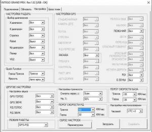

Петр!
Посмотри на скриншоте "порог скорости база"  и " порог скорости РД"
правильно я понимаю что настройка "база" стоит - 35 , это значит что звуковые оповещения к примеру на трассе начнутся с 90-35=55 км\ч по камерам из базы gps?
а "РД" трасса стоит 60 , это будет молчать радарная часть  пока не превышу 60 км\ч?
Петр!
Да правильно.
