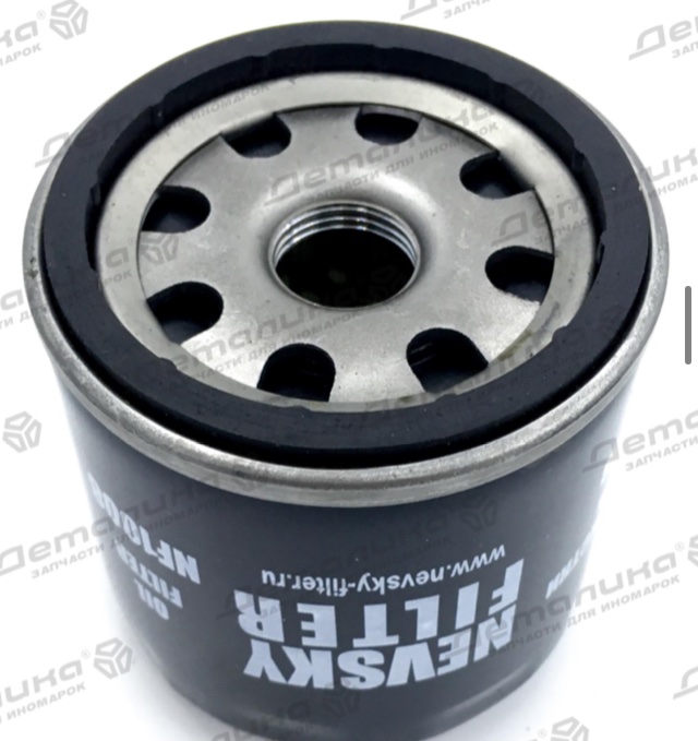

Dumus тоже вариант, правда смущает внутр катушка, я такой не припомню на Невском.
9 часов назад, Dumus сказал:
похож на Невский Фильтр

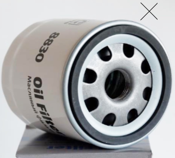

А теперь давай внимательно рассмотрим твою фотку с Невским: резинка с внутренней стороны с рёбрышками и у каждого второго входного отверстия загнутый лепесток. У Пиленги ни того, ни другого :pardon:
P.S. Присмотрелся по фоткам: у TSN 9.2.28 тоже через одно отверстие загнутый лепесток. Не он это.
Изменено пользователем Dimmy
А вот у софринской шатии-братии конструкция именно такая - вот откуда у Pilenga ноги растут. Итальянская компания.

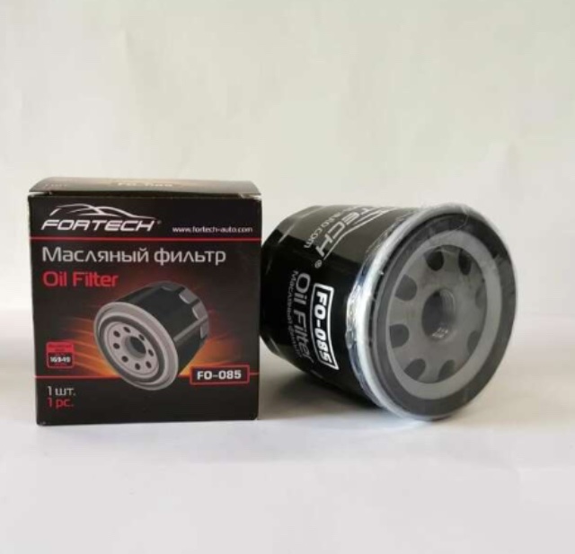

Dumus, где ты у Невского нашел ровную резинку?
И где ты увидел рёбра у Фортека? Вот NAC крупным планом:
