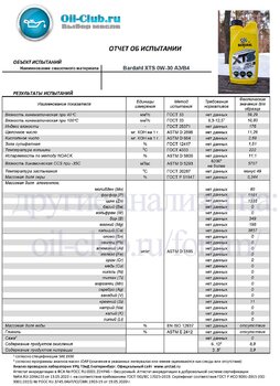

Масло заявлено как: ACEA A3/B4; API SN/CF; BMW LL-01; Mercedes MB 229.3; VW 503.00, 506.00, 506.01.
1) Масло удовлетворяет требованиям стандарта SAE и может смело называться 0W-30
2) Вязкость при 100С = 10,83 сСт - как у масел А5/В5, т.е. есть сомнение, что тут HTHS дотягивает до 3,5 мПас
3) Индекс вязкости = 176 - не очень высокий показатель для 0W-30, тем не менее говорит о том, что масло надежно работает в широком температурном диапазоне
4) Щелочное число = 11,26 - очень высокое, что говорит о большом запасе моюще-нейтрализующих свойств данного продукта
5) Кислотное число = 2,59 - нормальное для полнозольного масла, баланс TBN/TAN выглядит внушительно
6) Зольность сульфатная = 1,51% - для полнозольного масла вполне сносный результат, но это вдвое больше, чем у масел С3, т.е. и нагара останется примерно вдвое больше при его горении
7) Температура застывания = -49С - закономерный результат для масла 0W
8) Вязкость холодной прокрутки CCS при -35С =5707 мПас - в пределах норматива, как у большинства аналогов
9) Температура вспышки в открытом тигеле = 222C - средний результат, хотя придраться особо не к чему: к термостабильности данного масла при высоких  t вопросов быть не должно
10) Испаряемость масс NOACK = 11,1% - так себе результат для заявленного масла 0W, но опять же в пределах требований указанных спецификаций
11) Противоизносные присадки ZDDP представлены привычной парой соединений Цинка и Фосфора + модификатор трения на основе органического Молибдена для снижения износа и расхода топлива. Моюще-нейтрализующие присадки в виде салицилатов Кальция + детергент на основе соединений Магния + беззольный дисперсант на основе сукцинимида Бора в приличном количестве
12) Содержание серы = 0,344 - среднее серосодержание говорит о чистых базовых маслах и насыщенном пакете присадок.

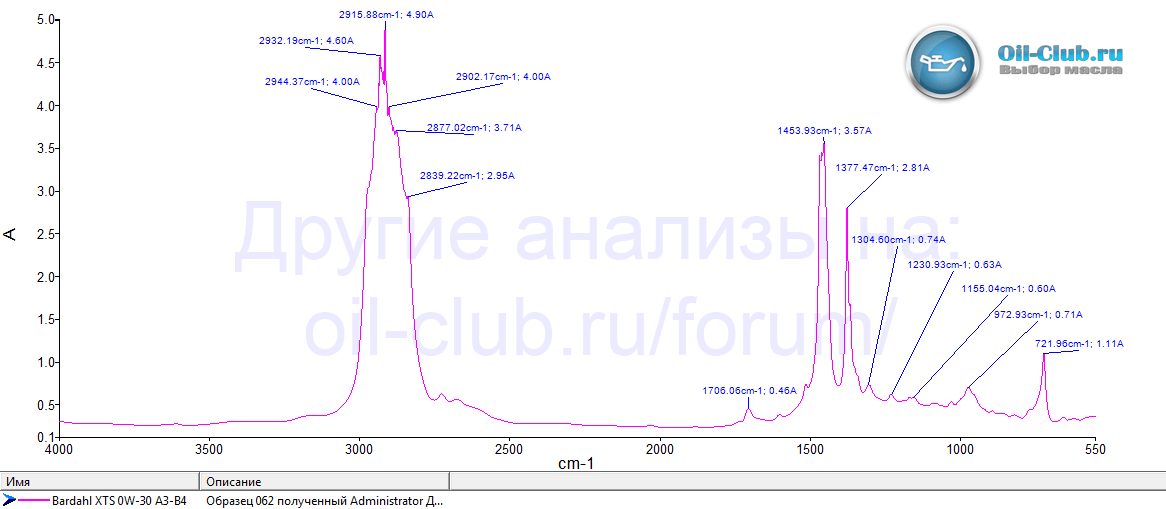

ИК спектр Фурье говорит о том, что масло на основе VHVI+ПАО.
Вывод: перед нами вроде бы хороший продукт уровня А3/В4, но какой-то не выдающийся. Да, к защитным и моющим свойствам вопросов нет, но испаряемость и вспышка посредственные, вязкость ниже ожидаемого, поэтому есть вопросы к HTHS. Зачем столько Кальция? На интервал 15 тык? Ну хорошо, но как обратная сторона выходит высокая зольность, которая приводит к повышенному нагарообразованию. Если в моторе есть хоть какой-то расход масла, то зачем лишний нагар в камере сгорания? А как его лить в современные турбомоторы, в которых есть вероятность LSPI? Одним словом, продукт от "крутого" бренда, но с нюансами, мириться с которыми за ТАКУЮ (!) стоимость может разве что истинный ценитель бренда. (Описание Dimmy)
