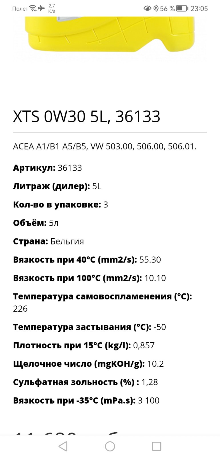

36131 - Bardahl XTS 0W30 1L
36133 - Bardahl XTS 0W30 5L
За 5 литровку масла ,с квадратами на флаге ,просют 12500 рублёв,...... пойду я водочки хряпну.
3 часа назад, torcon сказал:
На сайте смотрю указано это масло как ACEA A5/B5. :)
Тоже обратил на это внимание.
Подумал может  ошибка где.
Пересмотрел фото этикеток, у них на сайте это серия масел 0w30 толко А5, и на канистре  на оф сайте А5  и SL.
А у нас  А3 и SN, те фантик на масле другой.
 но 506.1 все же, тоже есть)
Полагаю, все же, это одно масло, изначально с кривым А3 и SN на этикетке ,  но позже этикетка была исправлена и на сайте производителя ныне корректная версия  АСЕА - А5. API - SL.

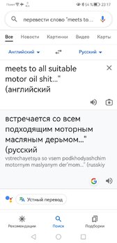

5 часов назад, Шиза сказал:
Там же на канистре начертано черным по желтому: meets to all suitable motor oil shit...
Чур этих иностранцев
Если это масло все-таки А5/В5 SL, то часть претензий можно снять. Но писать SN, LL-01 и 229.3 при таком раскладе явно не к лицу серьезному бренду.

Ошибка у нас на сайте. Ссылку на тдс прилагаю
https://datasheets.bardahl.fr/files/36131_en_tds.pdf
Данная ошибка возникла в результате того, что c 2015 и до января 2021г. данное масло было А5/B5 с VW 503/506/506.01, при этом лабораторные показатели в тдс идентичные.
Изменено пользователем OilBardahl

Круто! Т.е. это нормально, что масло одновременно удовлетворяет   API SN, ACEA A3/B4, BMW LL-01, MB 229.3, VW 506.01 ?

17 минут назад, OilBardahl сказал:
Спасибо за оперативный ответ.
Вопросов он прибавил знатно.
Касательно, тдс, внимательные камрады Вас с таким тдс сьедят.
И за спецификации продукта и за Ссs. И это тллко на первый, беглый взгляд.
