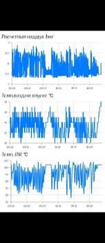

жидкий" во впуске
Да, такой. И схема эта была честно спи..жена, знаешь у кого? Правильно, у ВАГа. Со всеми ее косяками, только ещё и упрощена умными китайскими инженерами. Гугл в помощь, теги "Злыдень", "Доработка охлаждения наддува (разделение контуров) Черри Тигго 7 про".
Поэтому сказки про то, как чудо китайский  мотор не чувствует нагрузку по мере его загрузки , так и останутся сказками. Греется там впуск почище, чем у  TSI, ЭБУ режет углы, падает мощность и крутящий момент.  И чем больше нагрузка, тем сильнее греется кулёк и тем ватнее  будет мотор. Но сказки они такие, сказки. Для ватников сойдёт...

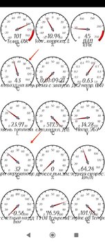

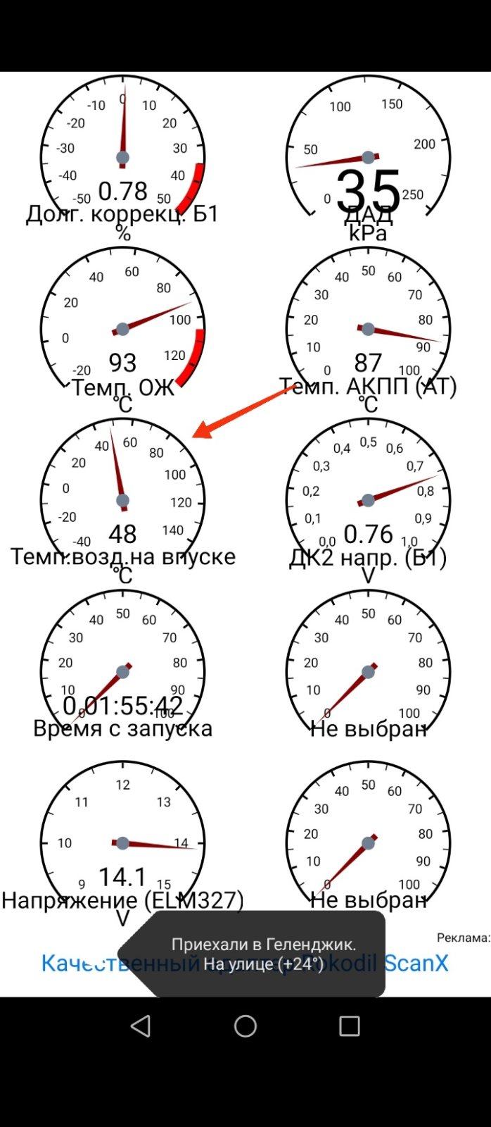

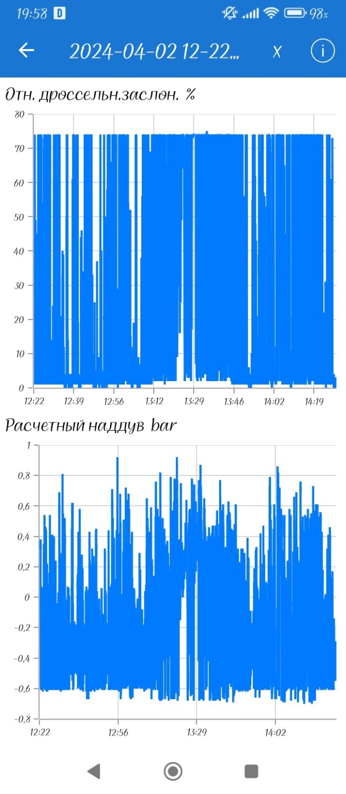

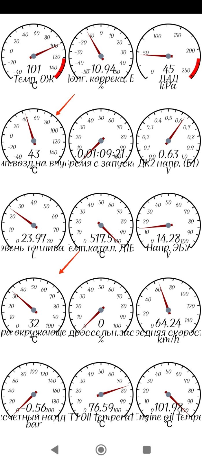

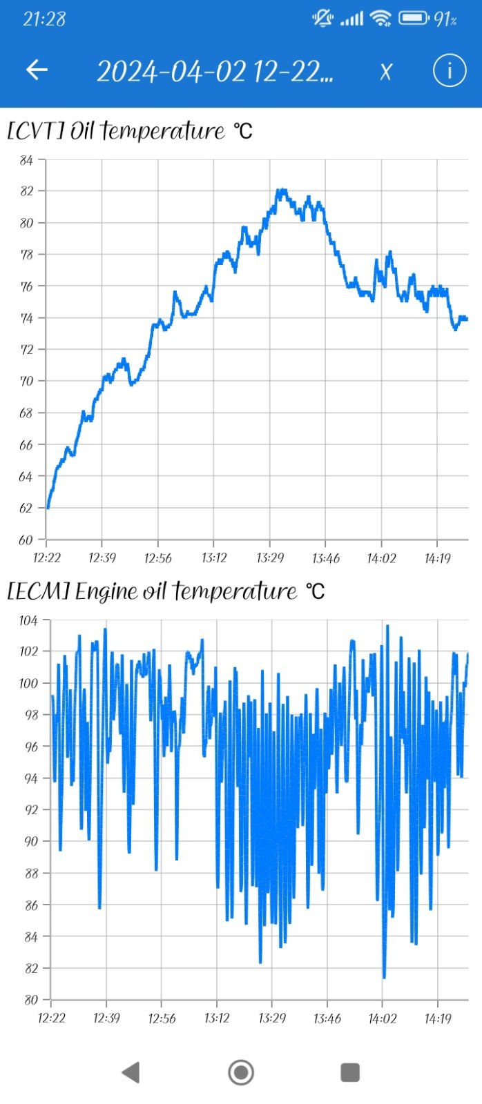

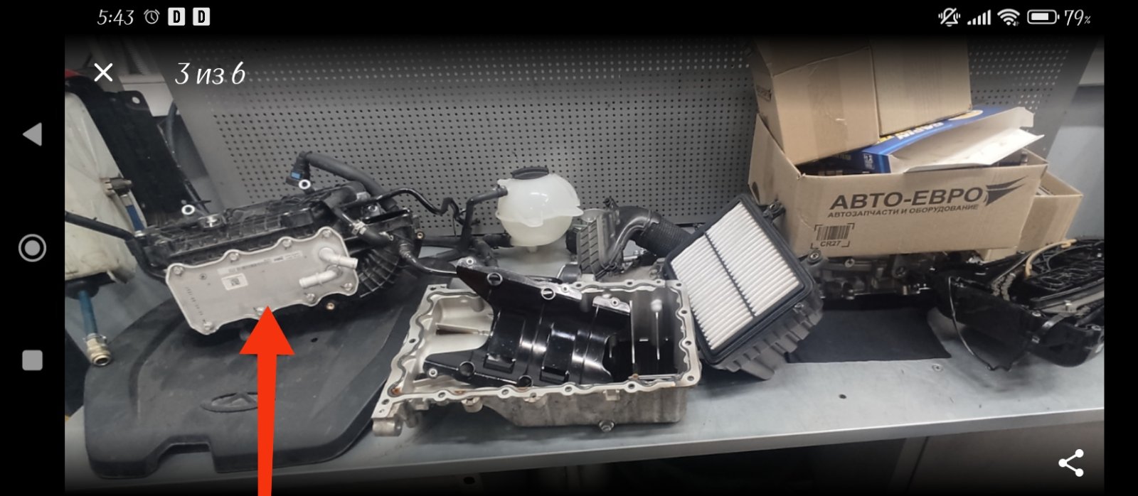

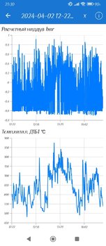

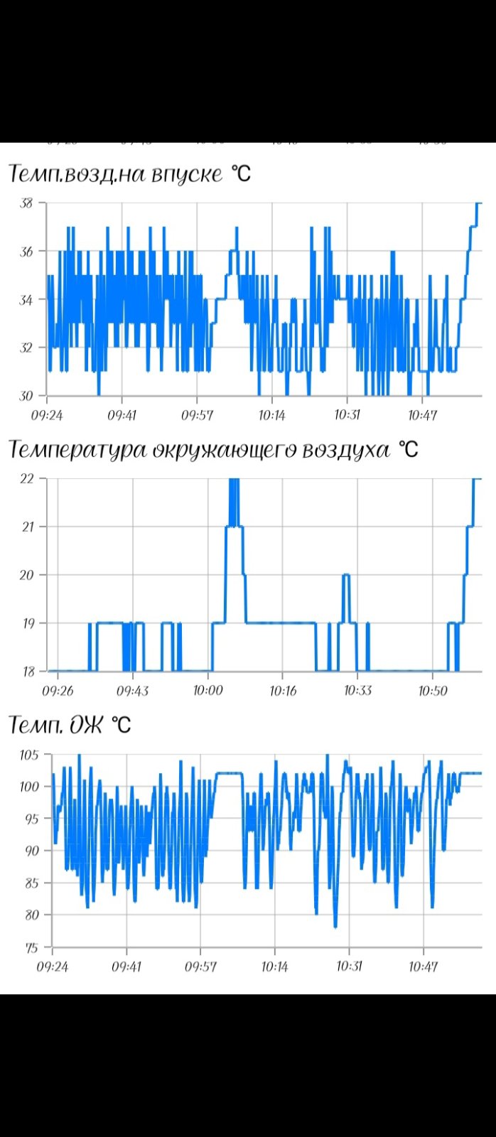

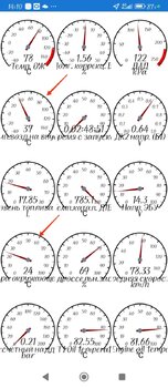

Жидкостное охлаждение антифризом картриджа турбины. Да, интеркуллер на впуске (скрин). Скину еще несколько скринов с t на впуске у китайца и у Сонаты. У Сонаты не было куллера и там t на впуске в таких же условиях и при такой же забортной t были выше (скрин2,3). А вообще, самую высокую t на впуске, у китайца, пока что видел (+43°), на улице было (+32°) в тени. Это я катил из Архипо-Осиповки в Новороссийск, через всем известный Михайловский перевал (скрин4)
Кто-то спрашивал про турбину, как дует? Отвечаю - максимум видел 1бар. Слабенькая, получается? Ну и немного скринов с ELM-ки
