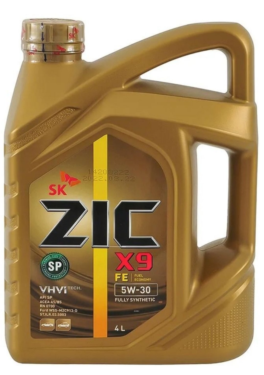

Приветствую! Кто, что думает насчет моего выбора для Тииды 1.6 hr16de, пробег 100к.
Оптимальный варик или Ваше мнение?
PS. Если нажать на картинку канистры, то отлично видно все допуски.
Изменено пользователем Александр_96RUS
38 минут назад, Александр_96RUS сказал:
нормально..

Для лета пойдет

14.05.2023 в 14:08, Александр_96RUS сказал:
Кто-то может предложить лучше вариант для Тииды в аналогичном бюджете? 3583 руб за 5л вышло.
