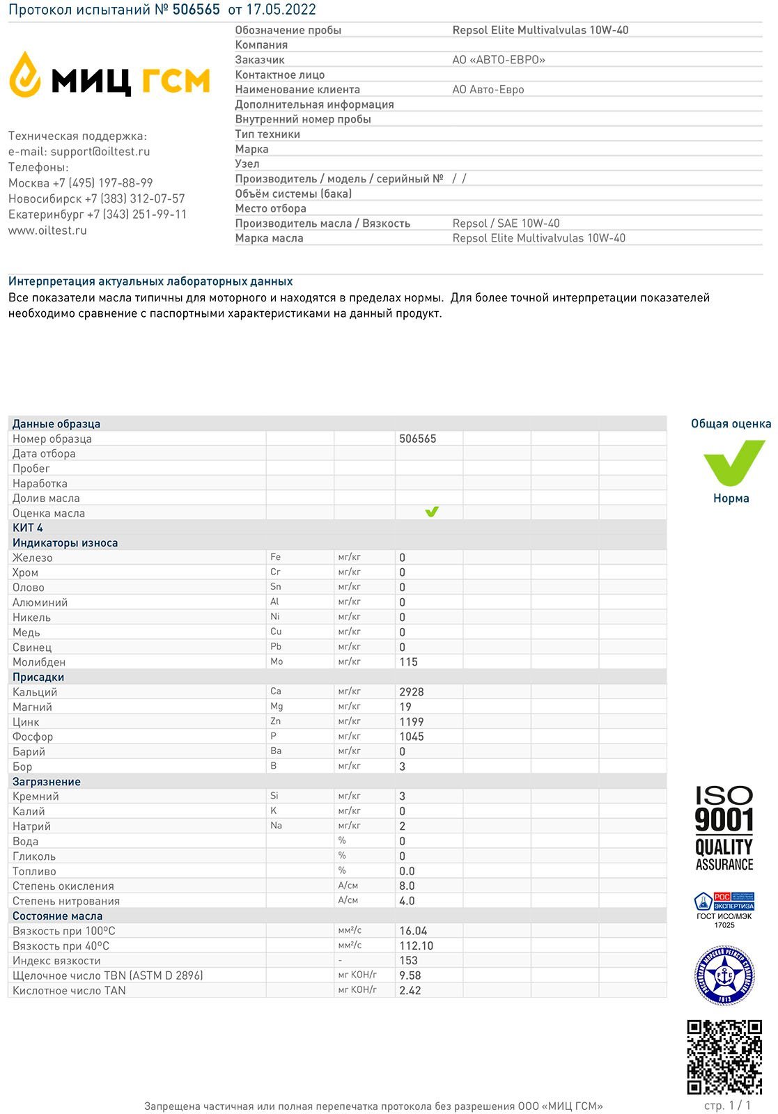

У этого масла Mb 229.3
В отзывах по этому маслу на озоне и драйв2 почти все отмечают тихую работу ДВС. С такой вязкостью и молибденом,наверно,это закономерно.
bvv83 молибден да, но с такой вязкостью 112 и 16 многие моторы наоборот греметь начнут, особенно по утрам на холодную. Правда есть моторы которые на большей вязкости работают тише. И такое бывает. :)
1 час назад, torcon сказал:
Масло не пройдёт норматив 10W. Аналогичные по вязкости масла идут как 15W40.
Вот, что производитель заявляет
ELITE_MULTIVÁLVULAS_10W-40_EN.pdf
Тоже самое заметил, двигатель работает очень тихо, гидрокомпенсаторов почти не слышно по сравнению с другими маслами.
наверное вы льете масло какой то другой ревизии, здесь вязкость на холодную густая, противоизноски много, скорее всего оно громкое. Может конечно молибден так решает.
Попался и вот такой отзыв. По другому маслу Repsol тут тоже кто-то писал о резком запахе.
Резкого запаха я точно не замечал, у меня дома стоит 5л Multivalvulas и масло пахнет практически без запаха, Elite Super 20W-50 немного "вонючее".
Два сезона лью такое в лодочный мот старой конструкции, шепчет.
Густовато, факт.
На это год такое же заказал.
Почуть эстеров пихну и норм.
