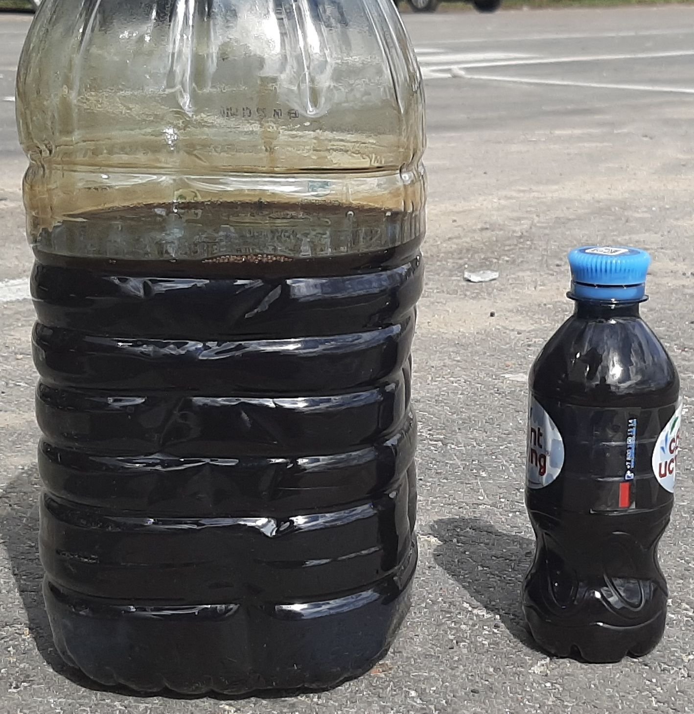

Этот двигатель "приехал" в капремонт или выехал с капремонта?

Фильтр масляный: VIC C-809
Неправильный фильтр, не смог отфильтровать износ)))

износа даже не много для капиталки. Кремний это силиконовый герметик, не надо на фильтр грешить :)
Угар пока смотреть не нужно, пусть поверхности притрутся, клапана прихлопаются, там посчитаешь.

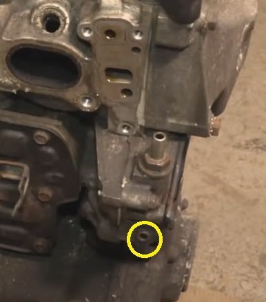

Здесь интересен один винт под внутренний шестигранник в боковой крышке из этого видео про R18 с цивика. Зачем он, не понятно.
