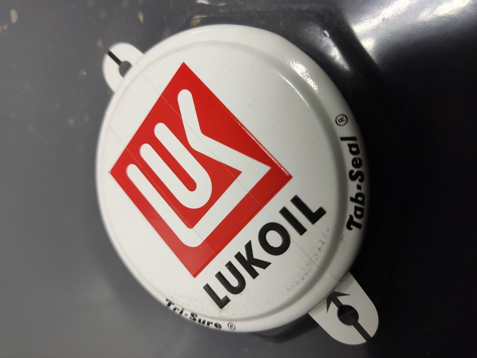

1 час назад, Эдуард88 сказал:
Большую пломбу это я так аккуратно снял клипсадером, отжав развальцовку. У вас есть фото вашей пломбы?
Только в таком виде.

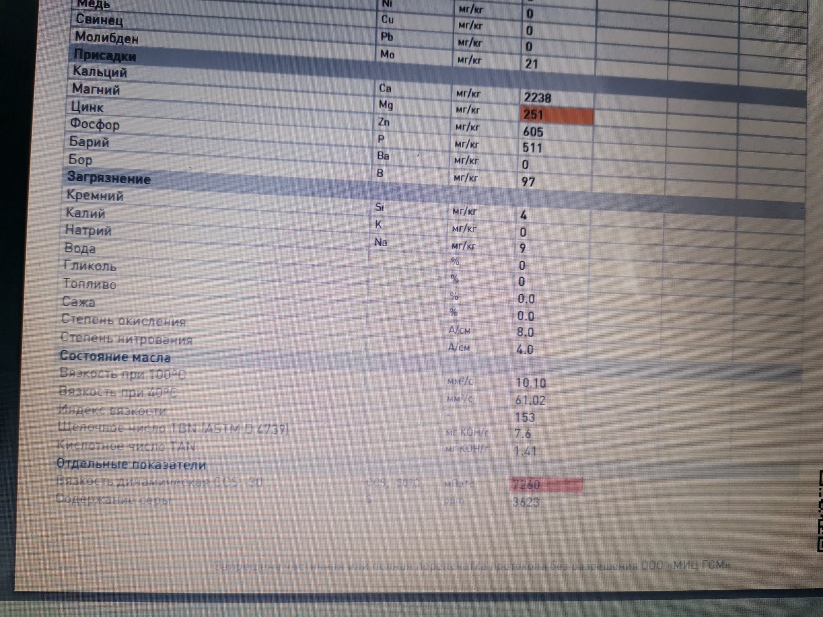

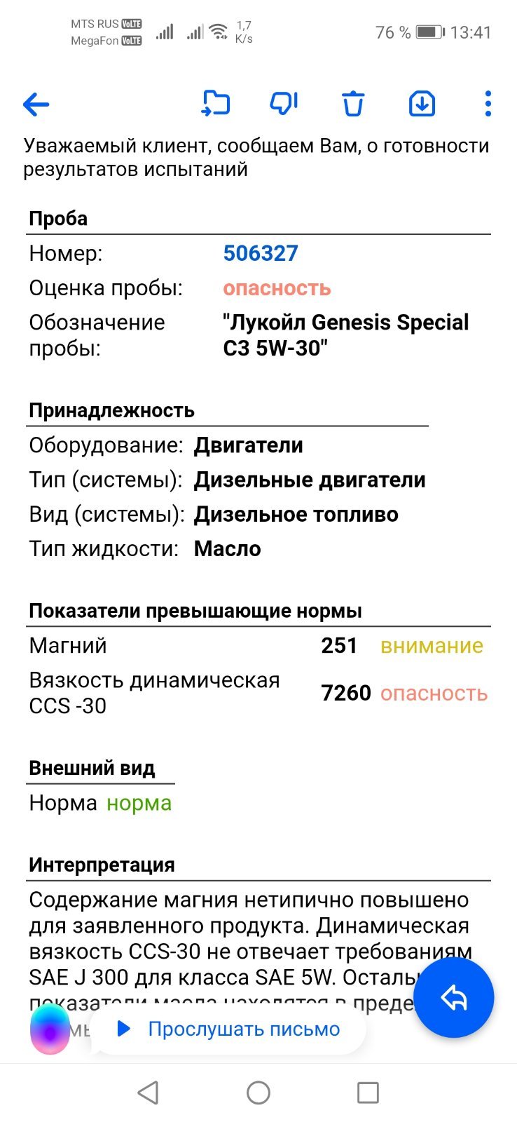

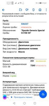

И привет всем) Добил пару тестов, на сульфат нехватило пробы. И так что мы имеем, как я понял мутанта? Вязкость 10w30 или 15w30?)) и что по сере раскажите.
Изменено пользователем Эдуард88
мысли такие
1) ну да, судя по содержанию серы это подделка, она слишком высокая для ACEA C3. Но масло еще не самое сернистое для минералки, у подделок бывает и 0,1000%.
2) по индексу вязкости 153 это масло больше походит на 10W-30.
3) ССS ставит точку - это действительно 10W-30. У 5W-30 она должна быть не более 6600мПас. Если CCS при -30С = 7260 - то это уже 10W.
4) магний действительно смотрится как рудимент. Он кстати и навел меня сначала на ошибочную мысль что это смешение с каким то маслом настоящего лукойла.
Вывод: Это подделка. Без анализа мотором ее почувствовать вряд ли выйдет. Она будет спокойно работать и запускаться в морозы. Зола будет не сильно превышена. Противоизноска есть. Более того без подробного анализа (не поверхностного), как оказалось даже нам не сразу понятно что это :) Видно что что-то не так, но не понятно заводской брак это или подделка. :)

Вот так бы сразу мерить: серу, золу, CSS, температуру застывания.
А то вечно кальций-магний, бор как антиперспирант, да везде они есть, и в разных количествах в зависимости от пакета-производителя
Red но тут то сразу видно было, как раз по кальцию магнию фосфору и цинку что с маслом что то не так, либо смещение, либо подделка. :) Я подумал на первое, многие подумали на второе. CCS зола и сера - соглашусь, дали конкретный ответ по этим двум вариантам. :)
