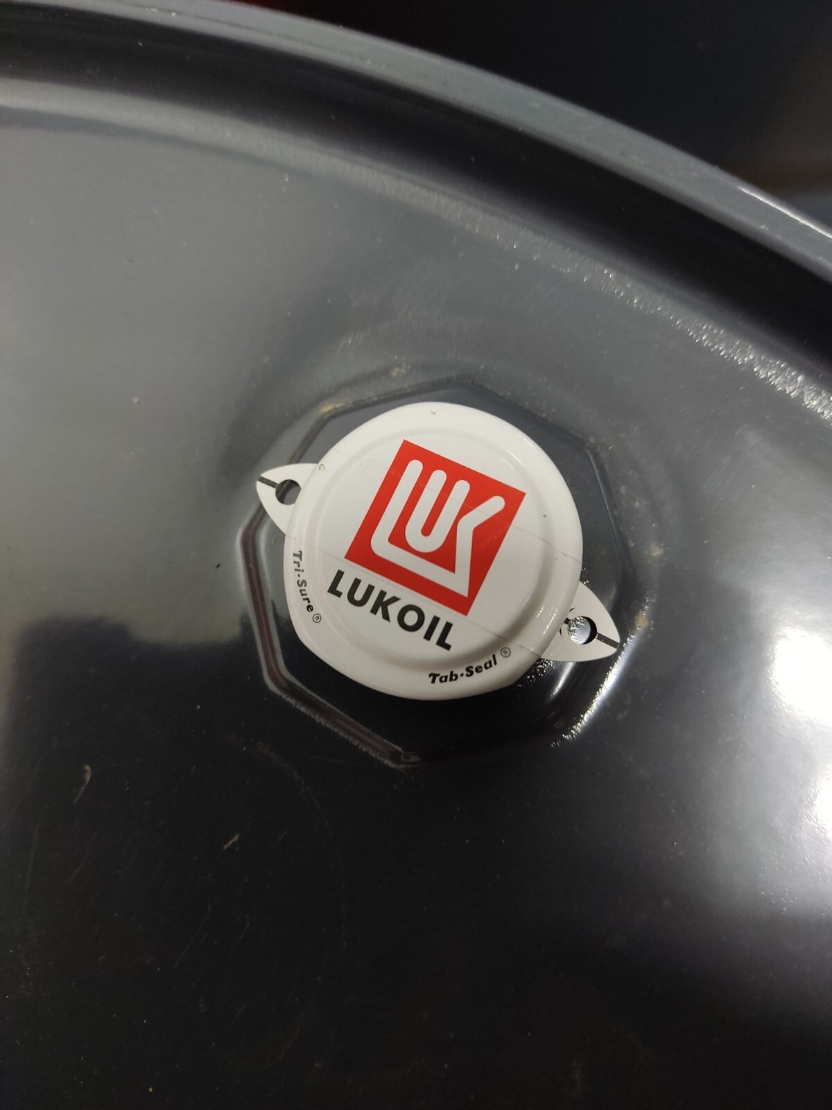

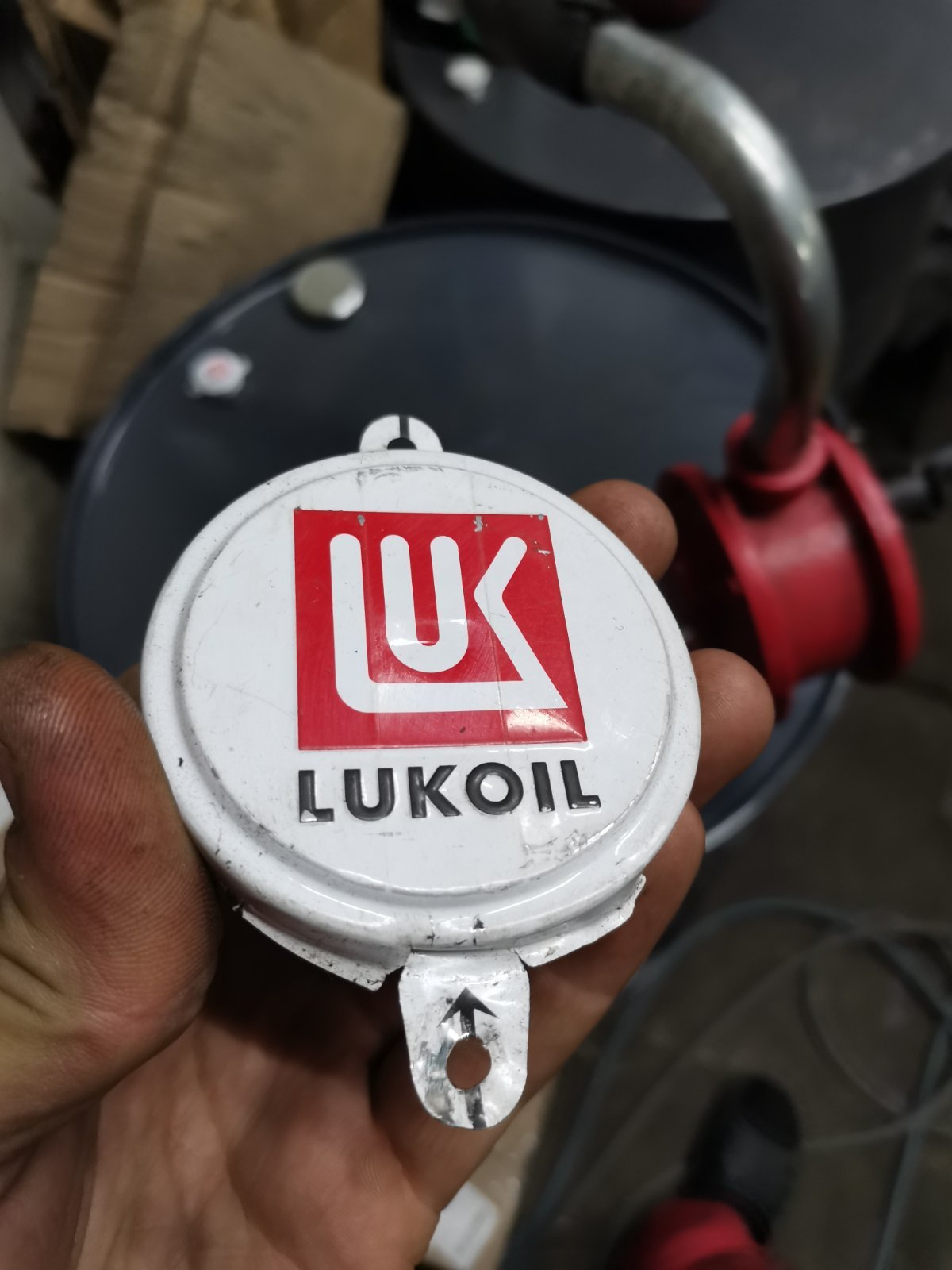

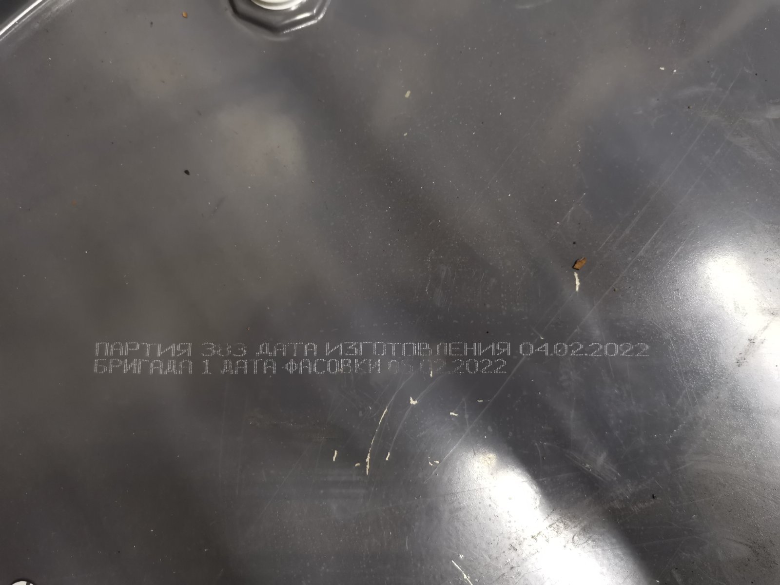

7 мая 20224 г 05.05.2022 в 11:27, Эдуард88 сказал: Скинул фото. Добрый вечер! Большая пломба рельефная (надпись Лукойл и логотип с рельефом?). Номер партии, бригада, дата розлива на бочке и на этикетке совпадает? Можете скинуть фото маленькой пломбы крупным планом? Большая пломба какая то сильно затертая,
7 мая 20224 г 22 минуты назад, glavvrach сказал: Добрый вечер! Большая пломба рельефная (надпись Лукойл и логотип с рельефом?). Номер партии, бригада, дата розлива на бочке и на этикетке совпадает? Можете скинуть фото маленькой пломбы крупным планом? Большая пломба какая то сильно затертая, Привет, пломба рельефная, даты все совпадают.

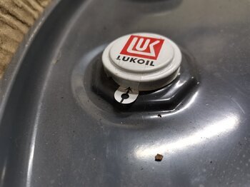

8 мая 20224 г 12 часов назад, Эдуард88 сказал: Привет, пломба рельефная, даты все совпадают. Так то по внешним признакам все нормально. Обычно у подделок большая пломба другая. Хотя смущает, что у вас большая пломба снялась без повреждений практически. Возможно, кто-то загнался, аккуратно снял большую пломбу, потом обратно поставили на место. Через маленькую пробку проблематично сливать, заливать масло. Сейчас вот брали бочку у дилера. Маленькая пломба другая стала (линия отрыва вдоль надписи). Тоже смущает этот момент, но вроде дилер. Подделка маловероятна. Изменено 8 мая 20224 г пользователем glavvrach
8 мая 20224 г 5 часов назад, glavvrach сказал: Так то по внешним признакам все нормально. Обычно у подделок большая пломба другая. Хотя смущает, что у вас большая пломба снялась без повреждений практически. Возможно, кто-то загнался, аккуратно снял большую пломбу, потом обратно поставили на место. Через маленькую пробку проблематично сливать, заливать масло. Сейчас вот брали бочку у дилера. Маленькая пломба другая стала (линия отрыва вдоль надписи). Тоже смущает этот момент, но вроде дилер. Подделка маловероятна. По какой цене и что за масло? Можно в л.с
8 мая 20224 г 5 часов назад, glavvrach сказал: Так то по внешним признакам все нормально. Обычно у подделок большая пломба другая. Хотя смущает, что у вас большая пломба снялась без повреждений практически. Возможно, кто-то загнался, аккуратно снял большую пломбу, потом обратно поставили на место. Через маленькую пробку проблематично сливать, заливать масло. Сейчас вот брали бочку у дилера. Маленькая пломба другая стала (линия отрыва вдоль надписи). Тоже смущает этот момент, но вроде дилер. Подделка маловероятна. Большую пломбу это я так аккуратно снял клипсадером, отжав развальцовку. У вас есть фото вашей пломбы?
