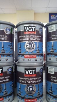

Нашёл в магазине. Ещё парочку надо посетить.
Изменено пользователем Yurij
