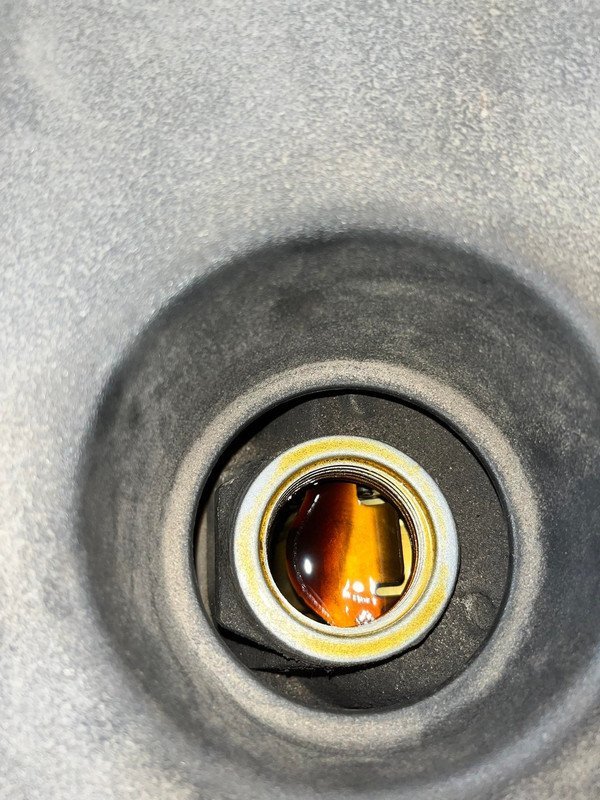

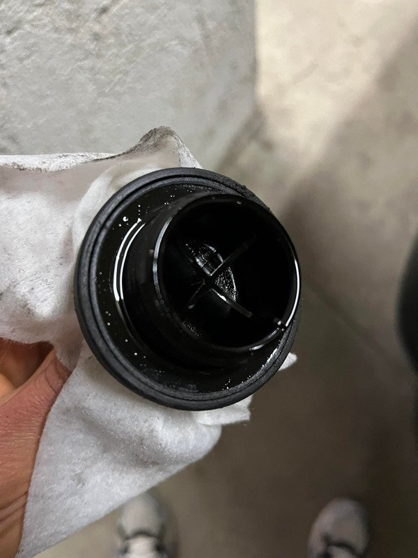

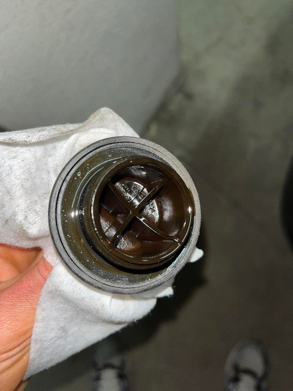

Привет Ребята,

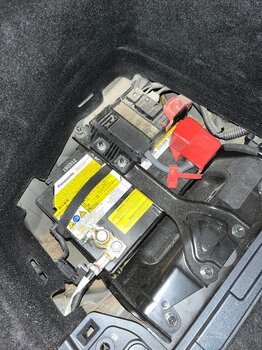

извините за задержку, вот фотографии масляной крышки двигателя моей машины и масла за 6 лет, я думаю, владелец долил его, моему автомобильному аккумулятору также 10 лет ... и у меня много кодов ошибок ..

Судя по фото масло меняли,не часто,но и не ездили на одной заливке 6 лет.
seven777 Да там судить не надо.
0-16348.
Спустя полгода 31963.
Далее еще полгода и замена на 46650.
Потом самый длительный интервал 1 год и 20000км, по моему мнению именно он залачил внутряки 64691.
Далее снова интервал полгода и ~15 тыс. км. 79125.
Спустя год и 15 тыс. пробег 79125-94741.
Мне кажется на Лексусе тупо по трассе шарашили на все деньги отседа и такие интвервалы.
С таким лаком в гибрид ещё и сороковку лить…,
туда двадцатку и короткие интервалы. После первой замены можно было бы на второй BG109 попробовать
Кольца по всей видимости уже залегшие... вопрос насколько сильно, хотя если катали чисто по трассе то есть шанс еще что с 0w20 и короткими интервалами мотор будет жить

Если бы так,то было бы почище,т.е. даже со средней скоростью около 50 км/ч выходило бы около 300 м/ч при картере более 6 литров. Утверждать конечно не берусь,так мысли вслух.
Предыдущий владелец был дешевым человеком, он никогда не менял шины, поэтому он ездил 10 лет с одними и теми же шинами, он никогда не менял автомобильный аккумулятор, автомобильному аккумулятору тоже 10 лет, никогда не менял тормоза или что-то еще, антифриз, жидкость заднего дифференциала, масло в коробке передач, что-нибудь , он только долил моторное масло и смешал предыдущее и новое масло, я еще не видел автомобильных фильтров, но могу поспорить, что они очень старые .... пока я буду использовать 5w 30 от масла honda, я увижу в будущем, если я могу позволить себе амсойл 5w 30, потому что мне нужно многое исправить в этой машине, особенно тормоза, шины, другие проблемы... техническое обслуживание,машина ни разу не посещала сервис после 2016 года
