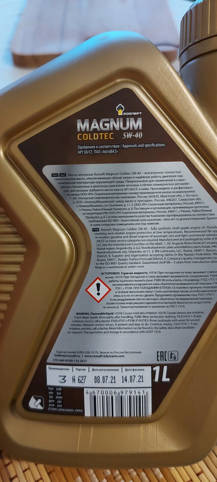

Уважаемый, Maxxixx, давайте договоримся так - я предоставлю вам "паспорт партии" сразу же после того, как вы продемонстрируете такой документ от ЛЮБОГО другого производителя масла.
Вы нормальные? Вы не в курсе, что это за документ?
Вы точно масло продаёте?
Любуйтесь. Надеюсь, сможете догадаться, по какой причине этот документ относится к этой канистре?
5-40.thumb.JPG.9733c3854c03867fc17a6ae934976f45.JPG5-40.pdf
