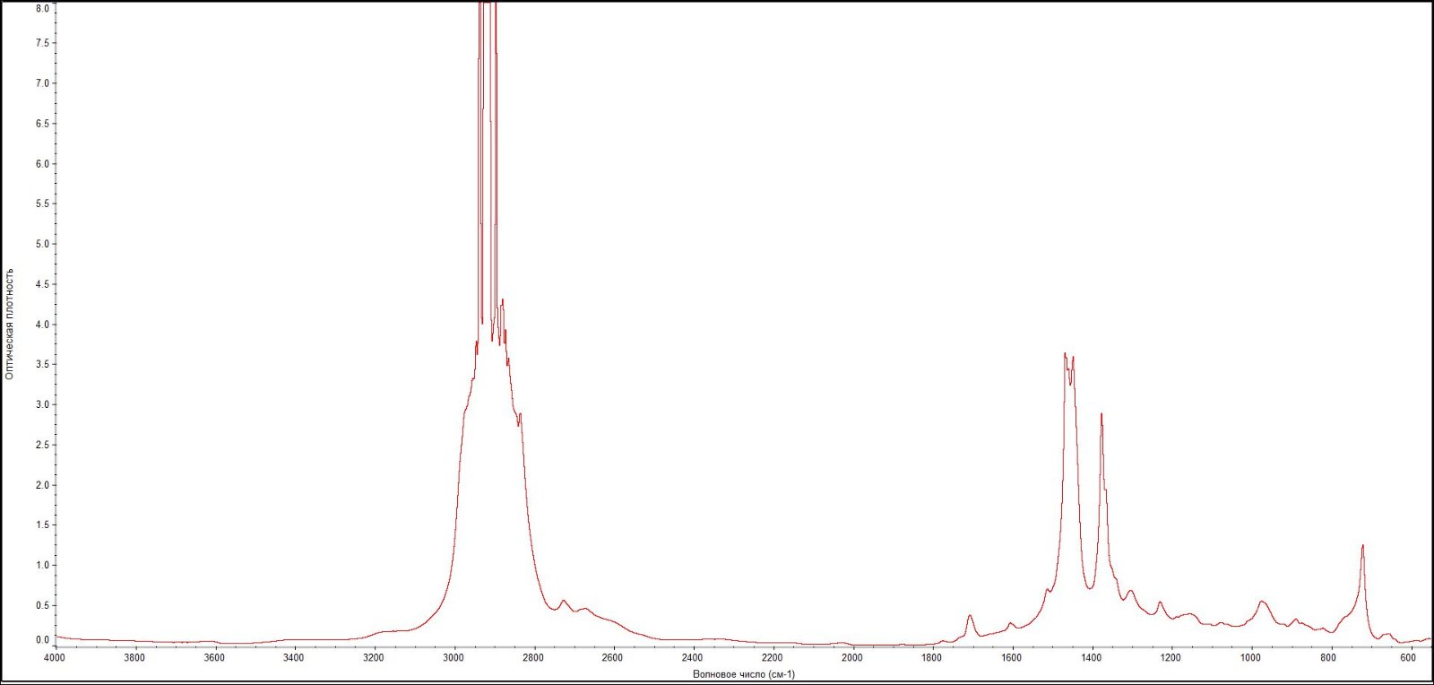

sample_497913_page-0001.thumb.jpg.8d5436d4408a2aadc37c3fe51782e0a0.jpgsample_497913_page-0002.thumb.jpg.7da25e6bb8ebef34b00515cf0d366761.jpg

ИК спектр говорит о том что масло на VHVI+ПАО (алкилированных нафталинов по ИК не видно, они могут быть высокой вязкости, поэтому их не видно на спектре - это никак не проверить, только доверять заявленному.)

04.04.2022 в 12:45, torcon сказал:
rixxrus О наличии AN говорит вот эта гребенка на ИК спектре Фурье.
Все эти масла на ИК спектре имеют характерную гребенку в диапазоне волн от 740 до 890. Да собственно сам список масел говорит об этом, ведь алкилированные нафталины или Synesstic производит компания ExxonMobil, а в списке в основном Mobil и Motul - то есть все сходится...

Ойл Клубу в копилочку. Это ИК-спектр чистых алкилнафталинов, которые используются в наших маслах.
torcon к сожалению, есть некоторые моменты, которые нам разглашать запрещено(
В данном случае - анализ от МицГСМ. Мы предложили отправить образец вам, чтобы ойлклуб отправил. Но ответа не дождались и отправили сами.
Вот ИК спектр чистого AN Synestic 5 ExxonMobil (алкилированные нафталины) сделанный нами в лаборатории. Разница на лицо.
вот я и думаю, как так получается, что одно вещество дает разные спектры ИК. :) Есть еще спектры других AN, там такая же "готика" на волне от 740 до 890.
(это я не в укор, просто размышления вслух.)
torcon Размышления понятны. Но производителей то много.
Если в автомобилях B-класса сзади стоит балка, в основном, это же не значит, что там не может быть независимой подвески?
Golf, Golf GTI и Golf R - ну вроде один и тот же автомобиль. Хэтчбэк, руль, 4 колеса. Одно и то же, но такое разное.
27.05.2022 в 05:58, torcon сказал:
не одно вещество. Общее у них только название. У АН 3 вида, как минимум. В нашем случае это высоковязкие АН, с практически нулевой испаряемостью, вспышкой в 320 градусов и ИВ как у гидрокрека.
В общем, мы отстрелялись, кажется. Анализ максимально подробный, АН просветили.
5 минут назад, rixxrus сказал:
ключевое слово здесь "одно вещество"! А названия могут быть разные, производители тоже :) Если вы производите бензин, то у него есть определенные характеристики и свойства. Будь это хоть Лукойл, хоть Газпромнефть, от этого он не перестает быть бензином :)
А можете сказать какой вязкости у вас AN?
torcon 30 сСт при 100 градусах
rixxrus понятно, значит в этом и дело! AN 5cst отличается от AN 8cst тем, что у 8cst гребень пиков ниже в несколько раз. Соответственно у вас 30cst, пики вообще не выделяются, тем более разведенные в готовом масле. Дело в их вязкости... Все спасибо, вопрос разрешен, и вы своим случаем помогли мне в этой теме разобраться :laugh: :up:
В споре рождается истина...
torcon всегда пожалуйста. Рады помочь.
