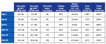

Алкилированные нафталины не только у Вас. Вязкость АН раскроете?
Изменено пользователем SL1
SL1 у него вязкость при 40 через чур высокая. Скажем так, чистый AN и под SAE 60 не пройдет.
Загуститель обычный, Afton, как и в масле 5W-40, только его раза в два меньше. Масло без загустителя порядка 9 Сст при 100 имеет на чистой базе.
Изменено пользователем rixxrus

rixxrus просветите алкилированные нафталины любого производителя на ИК спектрометре и просветите свое масло, вы поймете что у вас их там нет. Я не говорю что вы вводите нас в заблуждение, ваш завод, где вы заказываете свое масло, может вводить вас в заблуждение. Говорить что льет АН, а сам экономить на этом. :) Мы такое видим сплошь и рядом к сожалению :)
torcon извините, но инфа 146%. Железобетоннее некуда.
36 минут назад, rixxrus сказал:
Как-то в курсе. Так к чему ближе?
