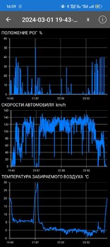

Смотрите
12 часов назад, Димдим сказал:
Смотрите
Куча графиков, глаза разбегаются. Давайте попробуем совместно рассмотреть, хотя бы, пару из них, исходя из ваших указанных ранее диапазонов температурной зависимости.
График 2024-03-31 10-59-  период 11:40-12:46 (визуально это 2-я тройка графиков).
За период 11:40-12:18 внешняя температура условно постоянна, диапазон 20-22 град.С. Скорость за этот же период меняется в диапазоне 140-0 км/ч. Можно видеть зависимость ЕГР по «скорости», а не по температуре.
Обратите внимание в этом же диапазоне времени, в период, примерно 11:50-12:02 был относительно ровный набор скорости 130-145 км/ч, при этом ЕГР был закрыт, а потом, резкая потеря скорости до 70 км/ч и ЕГР открывается, а температура при этом не меняется.
Т.е. что мы видим – высокая скорорсть, наддув максимальный, режим повышенной нагрузки, нужен воздух, поэтому и закрыт ЕГР, при сбросе скорости, подачи топлива нет, ЕГР распахивается. Температура же при этом постоянная! (автомобиль же едет)
Далее режим аналогичен с движением и сбросом скорости вплоть до останова.
Останов. Температура выросла с 20 до 35 град.С., но ЕГР то закрылся не по температуре, а по «останову – 0 скорости» и стоит закрытый весь период с 12:18 до 12:21, почему, да потому, что турбина «не работает» и ваш двигатель превратился в атмосферный. Второй останов аналогично.

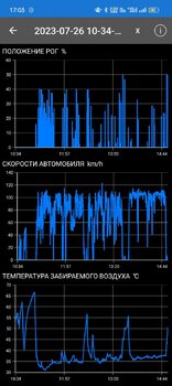

График 2023-07-26 10-34-  период 11:39-11:46 (визуально это 5-я тройка графиков).
Температура 35-34 град.С. Скорость колеблется 110-70 км/ч, ЕГР закрыт весь период!
На улице жара, интеркулер не справляется с охлаждением, наддув максимальный. Какой тут ЕГР, скорость надо поддержать, а для этого надо, чтобы впрыскиваемое топливо сгорело полностью, а для этого нужен кислород.
Иными словами, есть положение педали газа (расчет нагрузки, в том числе количество впрыска) и есть данные по кислороду в выхлопе (т.е. насколько качественно сгорает топливо). Если есть избыток кислорода и режим частичной нагрузки, ЕГР работает.
Этот график показывает зависимость открытия клапана ЕГР от скорости при этом температура при которой клапан может работать. Вот более детальный фрагмент, из которого видно как только скорость падает, клапан начинает работать, поднимается свыше 130 км/ч он закрывается. Также хотел бы отметить, что 130 это по спидометру по карсканеру это 125, по жпс это 126-127.

Этот график я привел для того, чтобы показать, что когда скорость ниже 130 (то есть условия вроде такие что клапан должен работать), но он не работает так как температура выше верхнего предела.

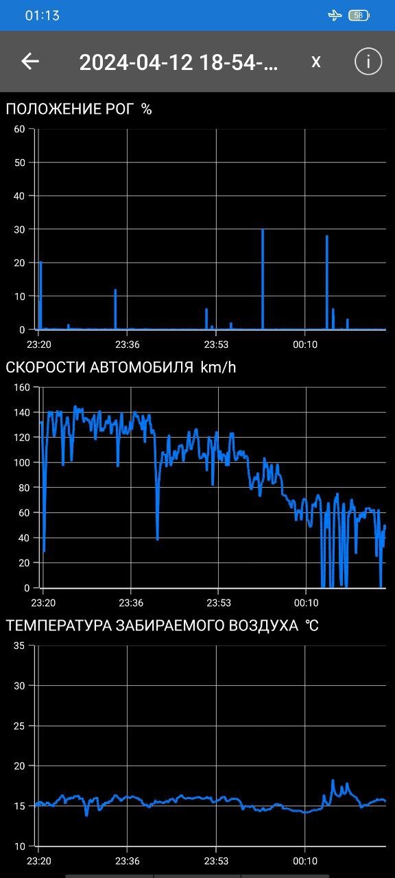

Может здесь дело в останове, но вот здесь (см. вложения к данному сообщению, опять же на отдельные всплески открытия внимание можно не обращать, они длятся доли секунд) именно в температуре забортного воздуха. Хотя точнее температуре на входе.
Но хотя тоже не идеальный вариант, так как здесь город/пригород поэтому егр чуть по другому может работать (обороты/передача).
