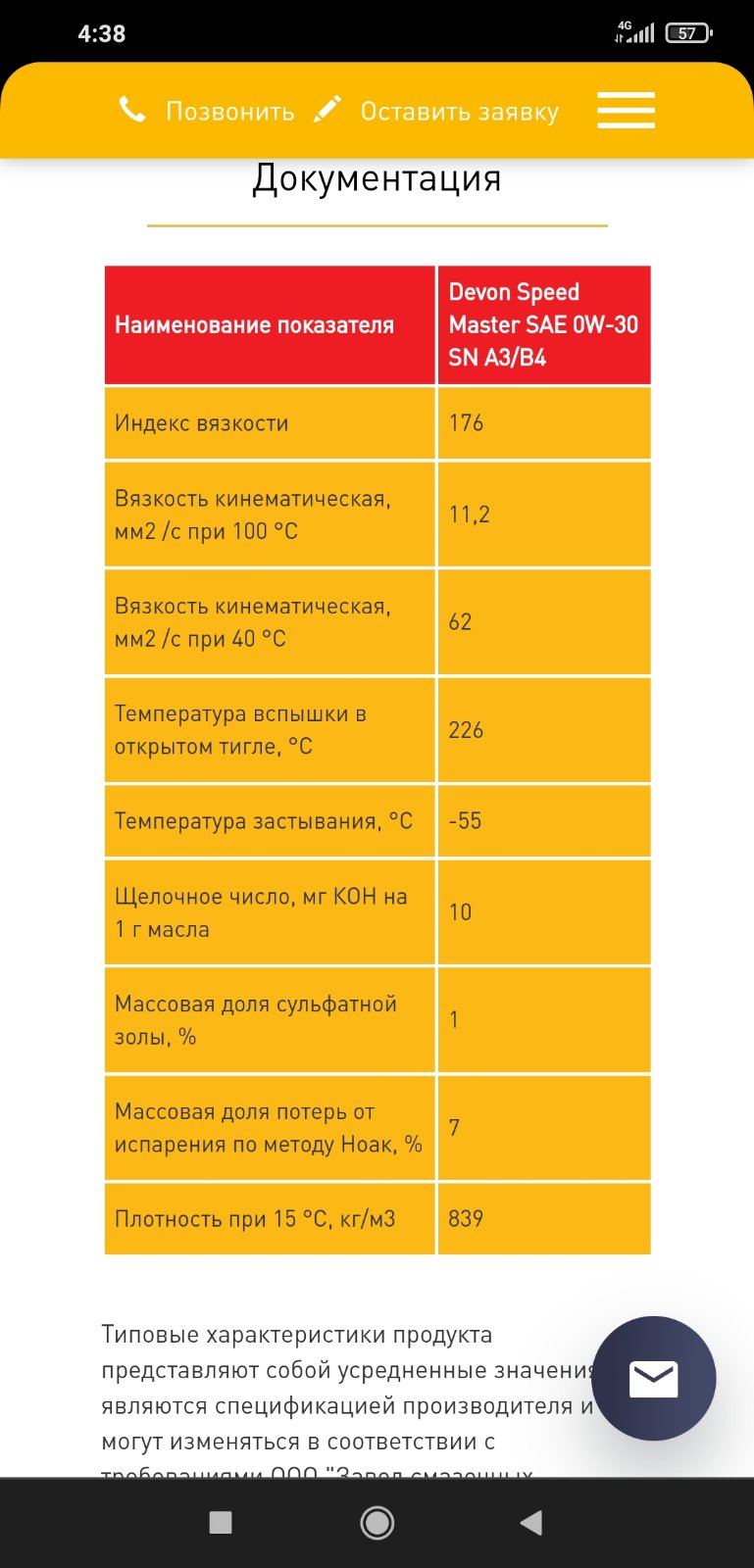

 А можешь объяснить по поводу допусков..вот sn А3 b4, sn a5 b5 ещё sn c3, c5 есть , и например sn ilsac gf6 , по типовым характеристикам плюс-минус всё схоже, понимаю что всё кроется в развёрнутых характеристиках.. почему нельзя лить в r20a  SN a3 b4? А5 b5  можно? Плюс-минус можно же все эти допуски лить ?)
Не прошу конечно сравнительную таблицу для всех этих допусков но хотя бы скажите почему в r20a не надо лить a3 b4? А5,b5 лучше?

sn
SN устарело давно. Щас все масла SP.
1 час назад, galeleo38rus сказал:
А3 b4
Это европейская спецификация, масла для более нагруженных моторов, типа турбовых VW, Audi, Bmw и т.д. У них высокая вязкость и HTHS.
В японцев можно конечно, просто зачем?
a5 b5
Эти уже в принципе можно, я сам лил в R18A. Летом самое то, если мотор не подъедает масло.
 Это преимущественно фордовская спецификация и GMовская старая. Но иногда допускается в корейцев и японцев (мазда).
c3
Тоже Европа.
Грубо говоря замена для A3/B4, только более чистое от золы и чуть меньше присадок. Близкое к 5в30 GF6, но чуть гуще.
c5
Тоже масло для европейцев в вязкости 0в20. Лить можно смело вместо GF-5/GF-6A, хорошие масла, даже чуть получше GF-6A, но стоят дороже. Идёт в современные VW, Audi, Volvo.
ilsac gf6
Основная спецификация для японских и многих американских авто.
Имеет вязкости 0в20, 5в20,
5в30, 10в30. Оригинальные масла хонда, тойота как раз GF6.
5в30 GF6 отличается от 5в30 А3/В4 скажем чуть меньшей вязкостью, меньшим HTHS, меньшим количеством присадок, но и ходит меньше.
Можно конечно, тллько зачем, если ароизводитель предписывает определённое.
Можно и 20в50 залить.
Зимой можно лить 0в20 GF6A или С5.
Летом 5в30 GF6 или А5/В5, ну можно С3, если очень хочется или ничего другого нет. Так же хорошо 5в20, если преимущественно в городе эксплуатация без трассы и высоких нагрузок.
Изменено пользователем Olejik
