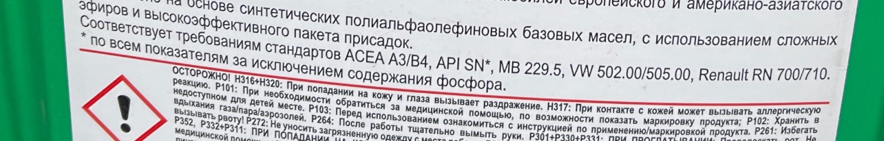

Масло заявлено как: API SN, АСЕА А3/В4.

8) Пакет присадок очень жирный. Тут и молибден снижающий коэффициент трения. И очень много бора как дисперсанта, удерживающего в масле загрязнения. И моющие нейтрализующие присадки на основе кальция. Аж 4000ppm! Плюс еще большое содержание противоизноски на основе фосфора и цинка. Присадок прям очень много. Из всех пушек по воробьям. Единственное непонятно, зачем на банке написали спецификацию Mercedes Benz 229.5. Что-то я не помню ни одного такого масла на таком пакете присадок.
