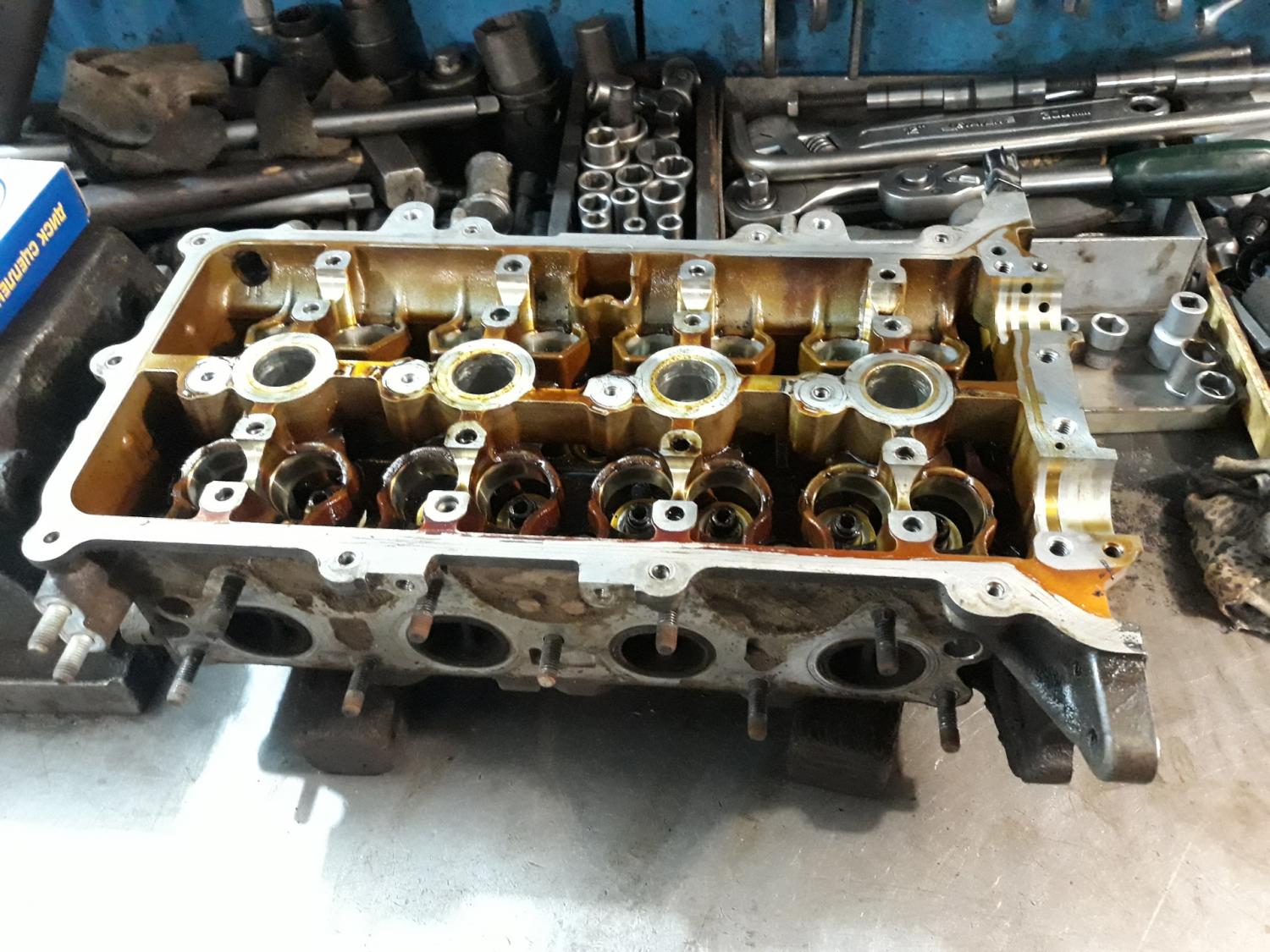

Вот у человека двигатель прошел 404000 км. https://www.drive2.ru/l/485978093236781209/#comments
По маслу, цитирую - "Интервал около 10т.
Долго ли с малибденом викмиоли.потом перешёл на чуть подешевел тойже фирмы.
Как жрать стала больше начал лить полусинтетику идемитце …щас мобил"
Так, что зря все так заморачиваются, какое лить масло...
так 404т.км пройти за такое время, значит средняя скорость хорошая, либо таксист либо каким другим развозом на машине занимается
Глупо говорить что меняй тупо раз в 10тыс. и у тебя будет всё нормально, у него нормально, потому что эксплуатация значит позволяла так менять, а у другого при такой замене к 80тыс. кольца залягут.
Всё индивидуально, поэтому и говорят ориентироваться на моточасы при замене, а не на пробег
