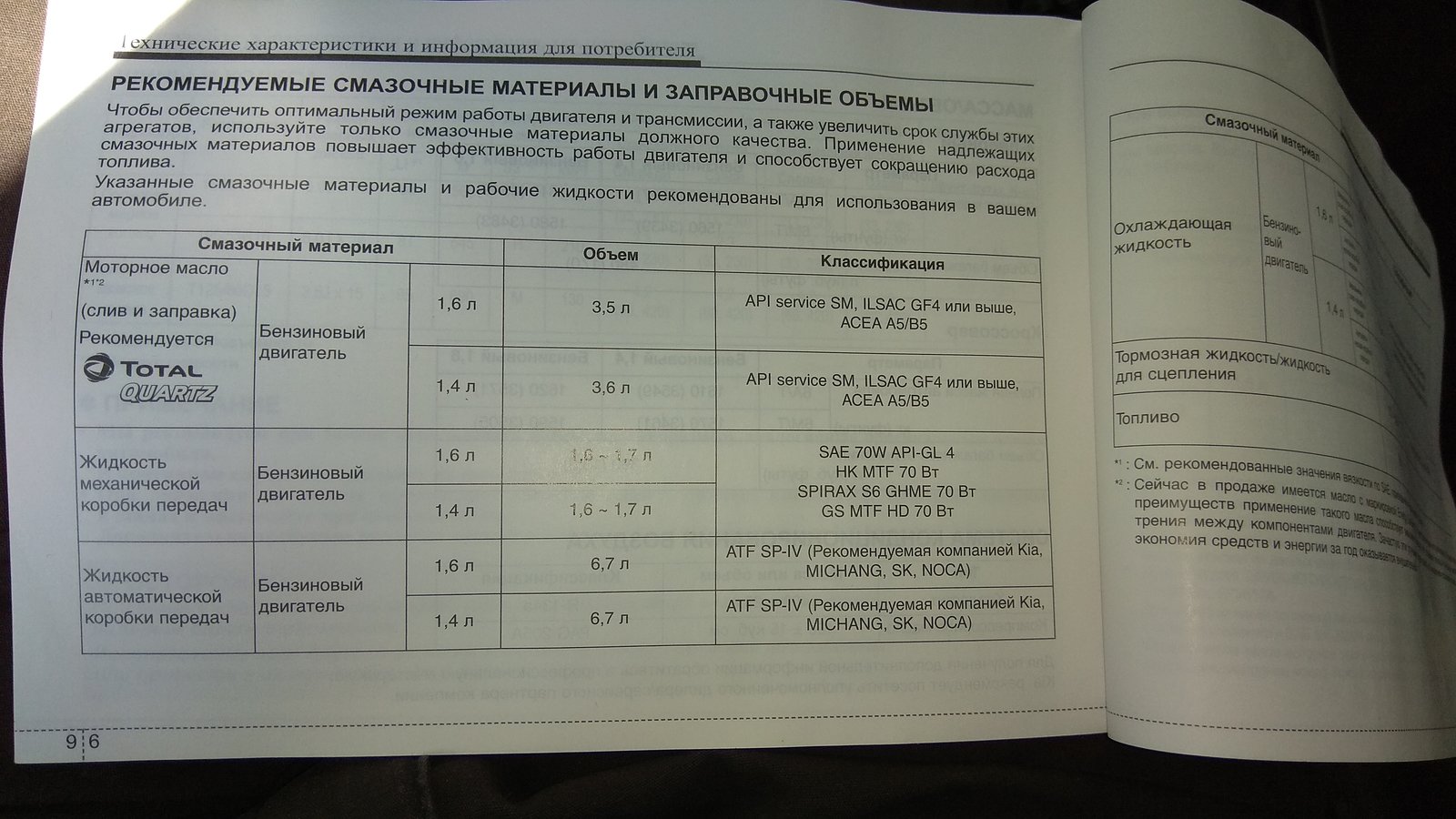

Я прочитал свою инструкцию, но не увидел там, что производителем предпочтение дается маслам ACEA или ILSAC и "по фигу" на API. Все они перечилены через запятые.

Я спросил, где можно почитать официальную информацию по допускам масла для двигателя GAMMA G4FG.
Вы сказали, что надо смотреть инструкцию на авто.
В инструкции я увидел разницу между тем, что говорите Вы и тем что написано в ней. Вам по фигу на API , в инструкции - нет.
На это Вы мне предлагаете читать "форум по допускам". Кстати "форум по допускам" - это что?
Или подразумевается, что, если возникает вопрос, какое лить масло, нужно сначала читать форум oil-club?
P.S.
Так все-таки, где смотреть официальную информацию по масляным допускам на GAMMA G4FG?
