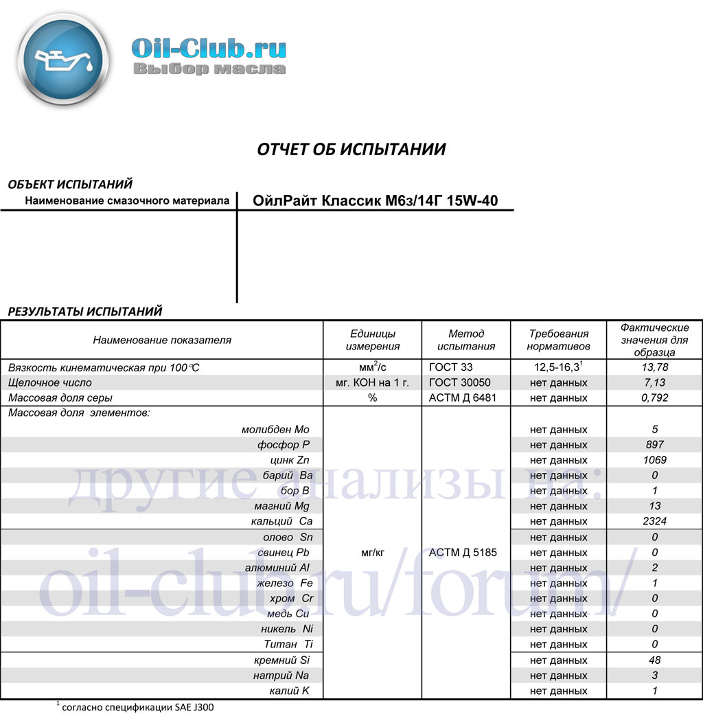

Это немного серы! По стандартам API SN для 0/5W-20/30 не более 0.5.
Обычно сера в масле может быть либо от слабой минеральной базы либо от пакета присадок. Кстати, сера - один из главных элементов антизадирных присадок (можете глянуть состав любой трансмиссионки). Конкретно в 5W-20 LF серу даёт как раз присадочный комплекс (Molyvan 855)...
Для сравнения, много серы - это вот:
http://www.oil-club.ru/forum/uploads/monthly_11_2015/post-2-0-83453400-1448331391.jpg
http://www.oil-club.ru/forum/uploads/monthly_11_2015/post-2-0-69059300-1448261215.jpg
Хотя кое-кто недавно 15W-40 рекомендовал в шапку повесить :)
