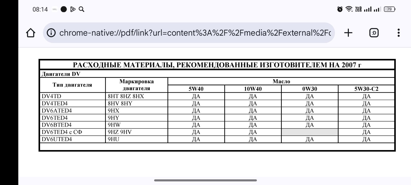

dimm7777 Рекомендации по вязкости я конечно видел. Хотел увидеть допуски, спецификации. Спасибо в любом случае)
10 часов назад, GPS сказал:
А3/в4, с3 будет достаточно.
