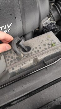

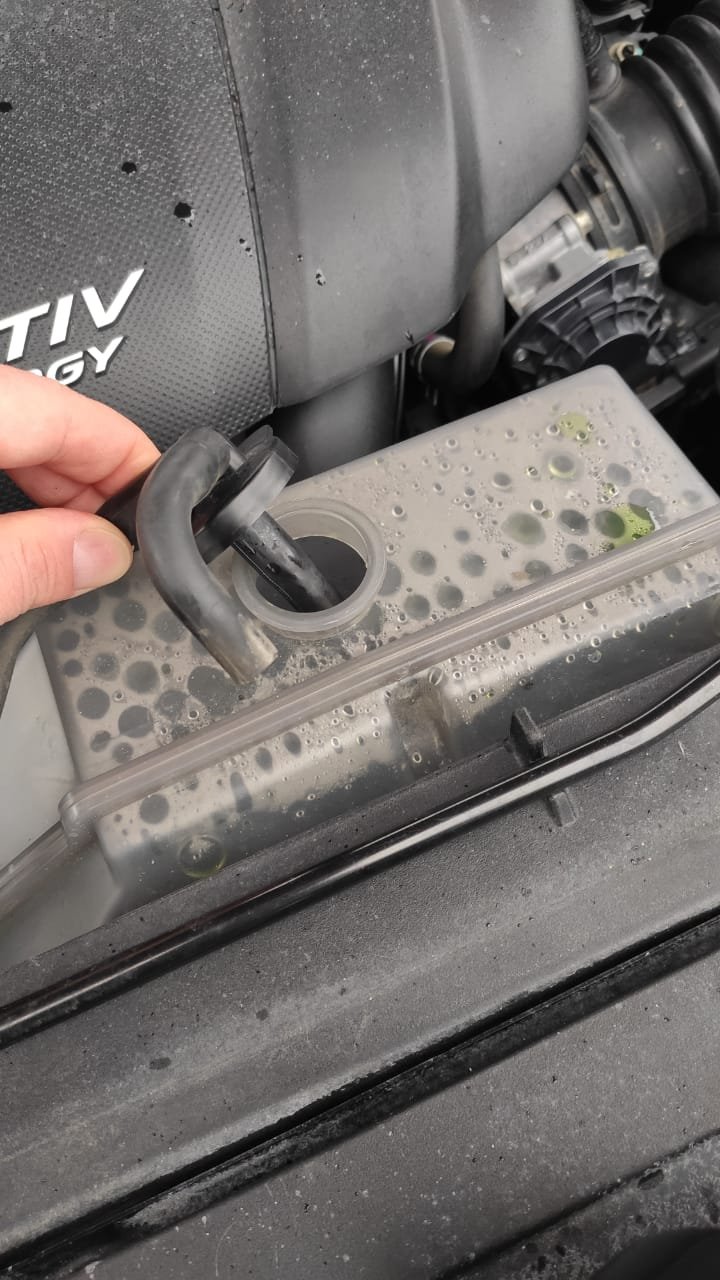

Да какая там герметичность, на мазде это тупо крышка, без резьбы, просто как от , хер знает как назвать даже, нет там в расширительном бачке никакой герметичности. Просто если калий в масле, а уровень "уходит" так сказать, то откуда он в масле то. Крышку открывал, уровень на месте, жути не нагоняю, так и ездил бы не парился. Щас долью буду наблюдать, потом свечи поменяю, гляну чё там внутри
1566654885_WhatsAppImage2022-02-11at08_54_34.thumb.jpeg.9fcc8f465a8c9aec17782fafc4a0217a.jpeg
вот такая тупо крышка, долил наверное стакан, там вообще от минимума до максимума не много. но всеравно куда то уходит, плохо. Масляной пленки на поверхности не наблюдается.

2 часа назад, esc сказал:
6 часов назад, Lacoste сказал:
В крышке есть клапан и вот это и не даёт герметичность.
Клапан этот поддерживает некоторое избыточное давление 1,1-1,3 кгс/см² в СО мотора, путём стравливания  части ОЖ в расширительный бачок, в котором нет избыточного давления.
Негерметичная система это когда неконтролируемо травит из соединений, поддержание давления(клапан на радиатора перед расширительный бачком) не нарушает герметичность.
12 минут назад, esc сказал:
А до этого когда ещё доливал?
39 минут назад, Pulser сказал:
Это вы про корейца рассказали) А я про европейцев говорил, в целом (может и там где то отличается). Там клапан на самой крышки бачка и давление там может быть норм, если клапан залип и не травит, у некоторых бачок разрывало.
