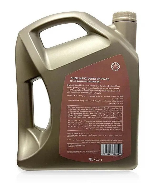

Добрый день,купил 5 литров такого масла,производство Оман,подскажите,его лучше лить зимой или в жаркое лето,где оно лучше себя покажет?
Я не понял. Сейчас продаётся  SN с допуском Вольво и SP, где его уже нет. Это одно и тоже по пакету или разные масла?
