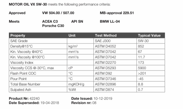

согласен с biguxa , мешайте..а что за масло конкретно 504/507 ?
Motor oil VX 5W-30 пр-ва 77 lubricants, Голландия
13 минут назад, Abrewcadabr сказал:
хороший Бренд.. палёнку фиг найдёшь :)

я не понял..что вы хотели сказвть ? анализа вашего масла нет на форуме ,но есть другой..по нему -норм.масло :77 Lubricants Motor Oil LE 5W-30 API SN C3 свежее
2 минуты назад, масленкин сказал:
Да просто таблицу привязал по своему маслу, раз уж зашла речь.
