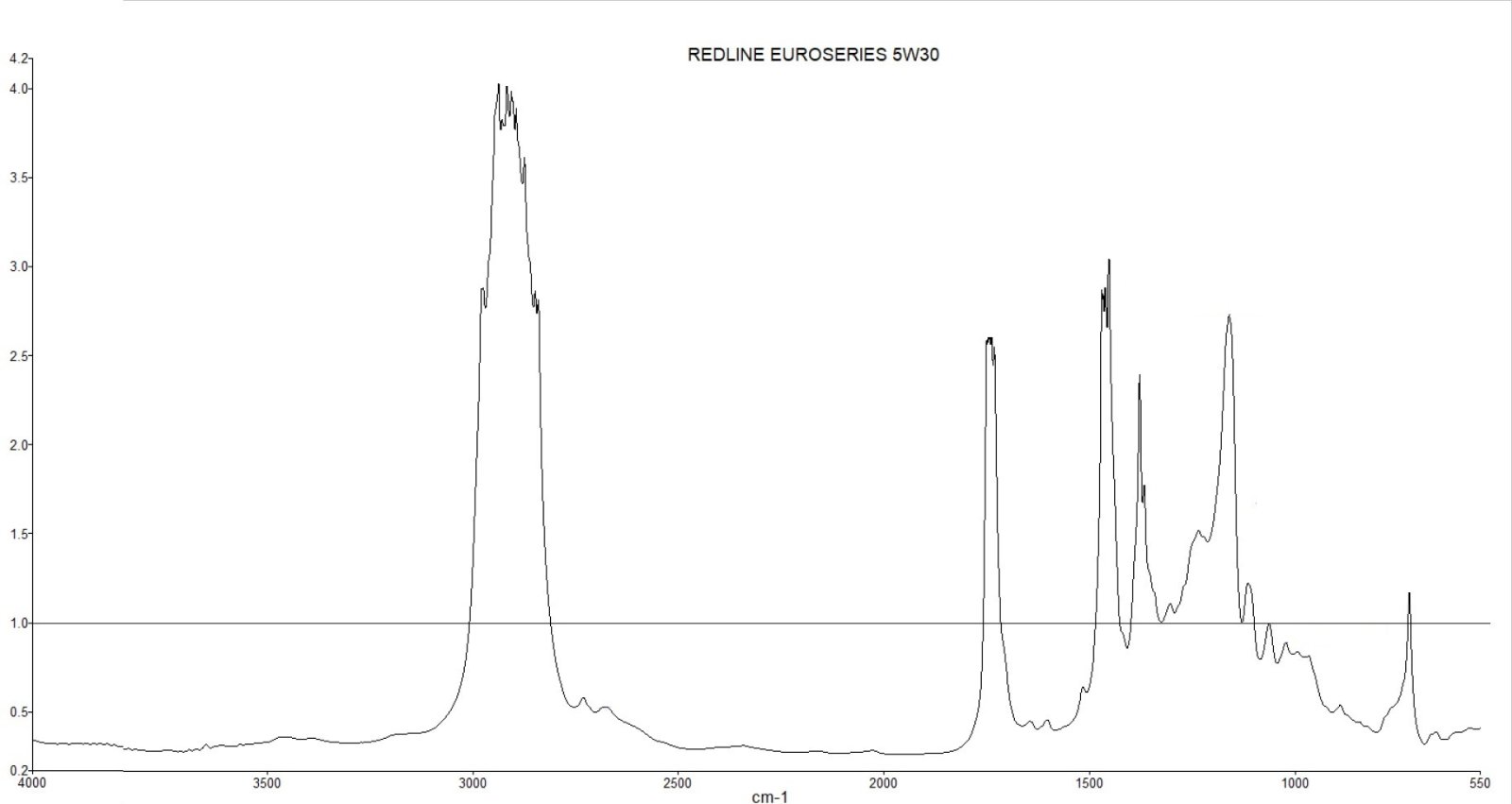

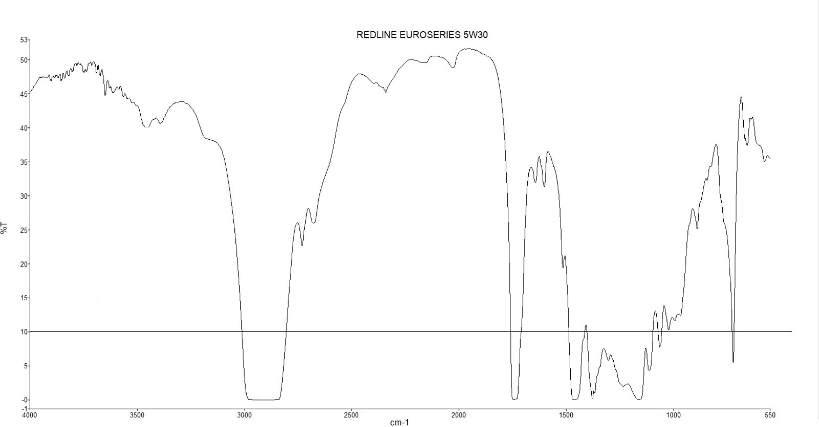

ИК спектр Фурье говорит о том, что масло на основе ПАО + много эстеров. (от 25% и выше.)

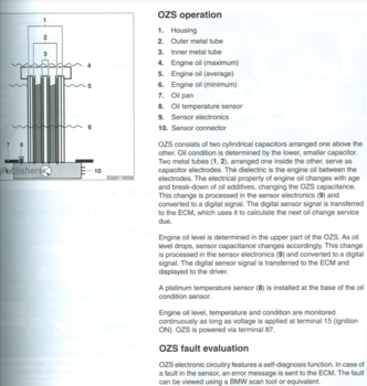

Torcon, масло зачетное, но, многие владельцы BMW пишут, что из-за эстеровой базы данного масла вылетает ЧЕК. (ошибка датчика уровня-состояния масла) Носит ли данная проблема массовый характер?
Изменено пользователем FX35
FX35 есть такое дело, эстеры обладают другой электро-проводимостью и датчики сходят с ума. :)
Цитата
Это сообщение не поможет исправить датчик масла, а это объясняет, как работает датчик. Датчик уровня масла, как и все остальное на BMW является более сложным, чем это выглядит, что делает пост слишком долго. К сожалению, датчик не позволяет сделать легкий проверку уровня масла, что делает щуп датчика масла (ОЗС) выполняет две функции - он измеряет:
(1) уровень масла и
(2) масла «качество».
Датчик работает на принципе электрической, выполнен в виде цилиндрического конденсатора, емкость которого измеряется, оцифровывается и обрабатывается, чтобы получить данные, которые могут быть преобразованы в параметры (1) и (2). Уровень масла: Емкость зависит от размеров электродов (диаметр и длина), и от свойств диэлектрика между электродами. Датчик выполнен в виде конденсатора, состоящей из двух коаксиальных цилиндров, изготовленные из металла, расположенный так, чтобы быть расположены вертикально поддона картера, и действует в качестве электродов. Масло поступает в этом коаксиально расположенным, и так как часть маслонаполненных имеет большую емкость, чем в части, свободной от масла, уровень масла в двигателе может быть определена. Результат отображается напоминать уровень масла, измеренную в щупе. Масло "Качество:" В емкость зависит не только от размеров электродов ", но также и от свойств диэлектрического материала (моторного масла) между электродами, параметра, который можно назвать масло "качество" может быть определена из емкости и подают в качестве одного параметра, способствующего в алгоритм, который определяет время замены масла. (Вполне вероятно, что в идеале раз алгоритм замены масла необходимо сбросить, когда нефть была изменена для алгоритма функционировать "правильно".) "Качество" зависит от температуры масла - это причина, индикатор уровня масла задержка при вызове, а на холодном двигателе. Для тех, кто любит математику, формула для определения емкости входит: С = [2 пи К (Т) L] / [п (d2 / d3)], где С емкость, D2 и D3 диаметры электродов (см цилиндров 2 и 3 в схеме), L маслонаполненный длина конденсатора, а К (Т) представляет собой диэлектрическую проницаемость (диэлектрическая постоянная) масла, которое зависит от температура масла Т; Температура измеряется с платиновым термометром (пункт (8) в закрытом диаграмме). сканирование страницы из Руководства Бентли входит, давая очерк датчика, который используется в серии 3, и объяснить, как индивидуальное части ОЗС взаимодействовать. Следует отметить, что, хотя датчик ОЗС выглядит как один конденсатор, он действует как два: нижняя часть из коаксиальных цилиндров наполнен моторного масла и выступает в качестве одного конденсатора, в то время как верхняя часть тех же двух цилиндров, заполняется с углеводородными парами и воздухом над уровнем масла, действовать в качестве второго конденсатора. Определение (1) и (2) от двух емкостей осуществляется ЕСМ.
2 часа назад, torcon сказал:
Redline должны были это учесть, когда указывали на канистре допуск BMW LL-04. Фактически, с учетом указанной проблемы, масло не для современных BMW.

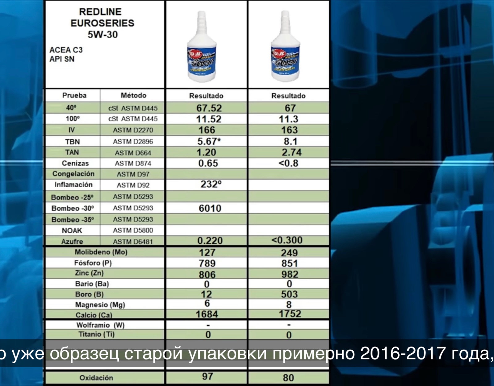

Нашел свежий анализ на просторах Ютуба (месячной давности). Чел в тч сравнивает с модификацией 16-17г.
из любопытного:
1) снизили концентрацию эстеров (до 20% теперь итого по оценкам испанца)
2) появился бор
3) увеличился молибден
4) щелочное подросло, но и кислотное тоже
5) любопытно как скачет параметр окисления во всех анализах (тут на скрине 2шт и в шапке этой темы)

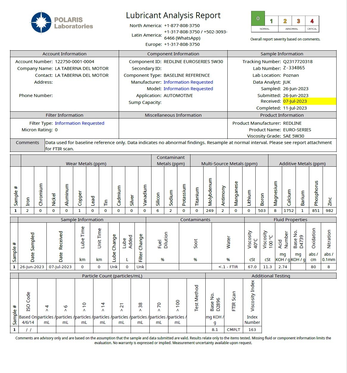

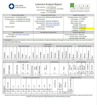

Здесь прилагаю анализ, проведенный мной в лаборатории Polaris в Польше.
Изменено пользователем Español
ПАО + от себя эстеры 15-20% + infineum P6080A + от себя они добавили органический молибден. Как видим, не только Extreme и Polymerium делают масла конструкторы. Американцы тоже любят отступить от правил. :)
