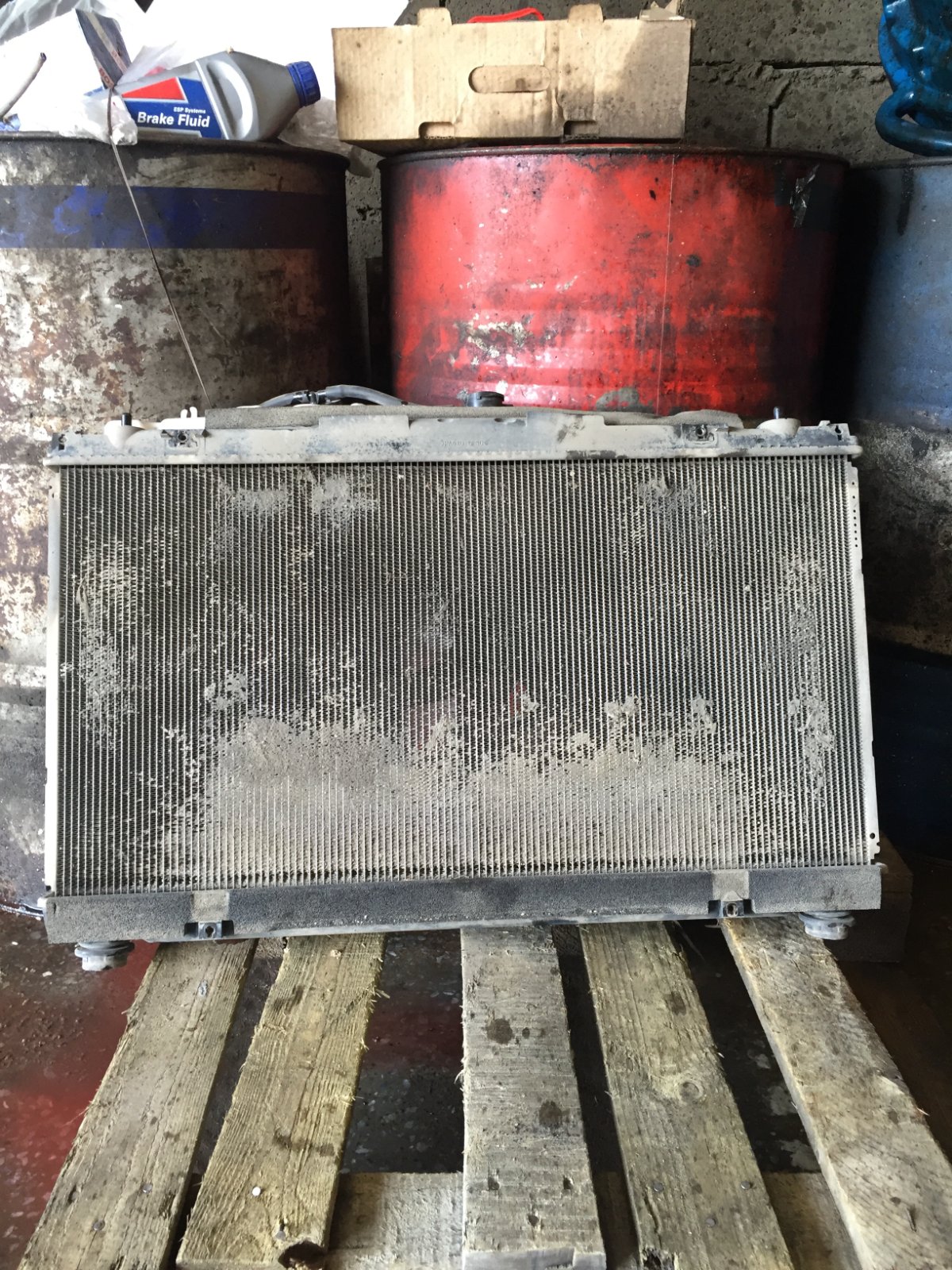

Если как то хотите себя успокоить, сделайте профилактику охлажд. системы, снимите радиаторы, промойте их, поменяйте аф.
Вот например такое бывает, с моего лексуса 2gr, ездил в Москве 6 лет - никто его собственно не мыл. Фото от 20го года.
Только что, Worldwide сказал:
Да можно сказать что он чистый)
Только что, Tattoed.arm сказал:
А Это с камри, ездила по алтайскому краю 4 года, на 5ый помыл у себя в Кемерове)
