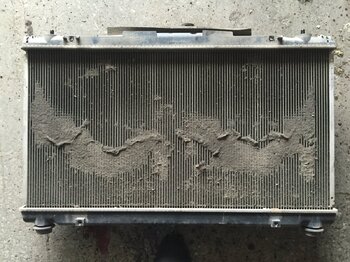

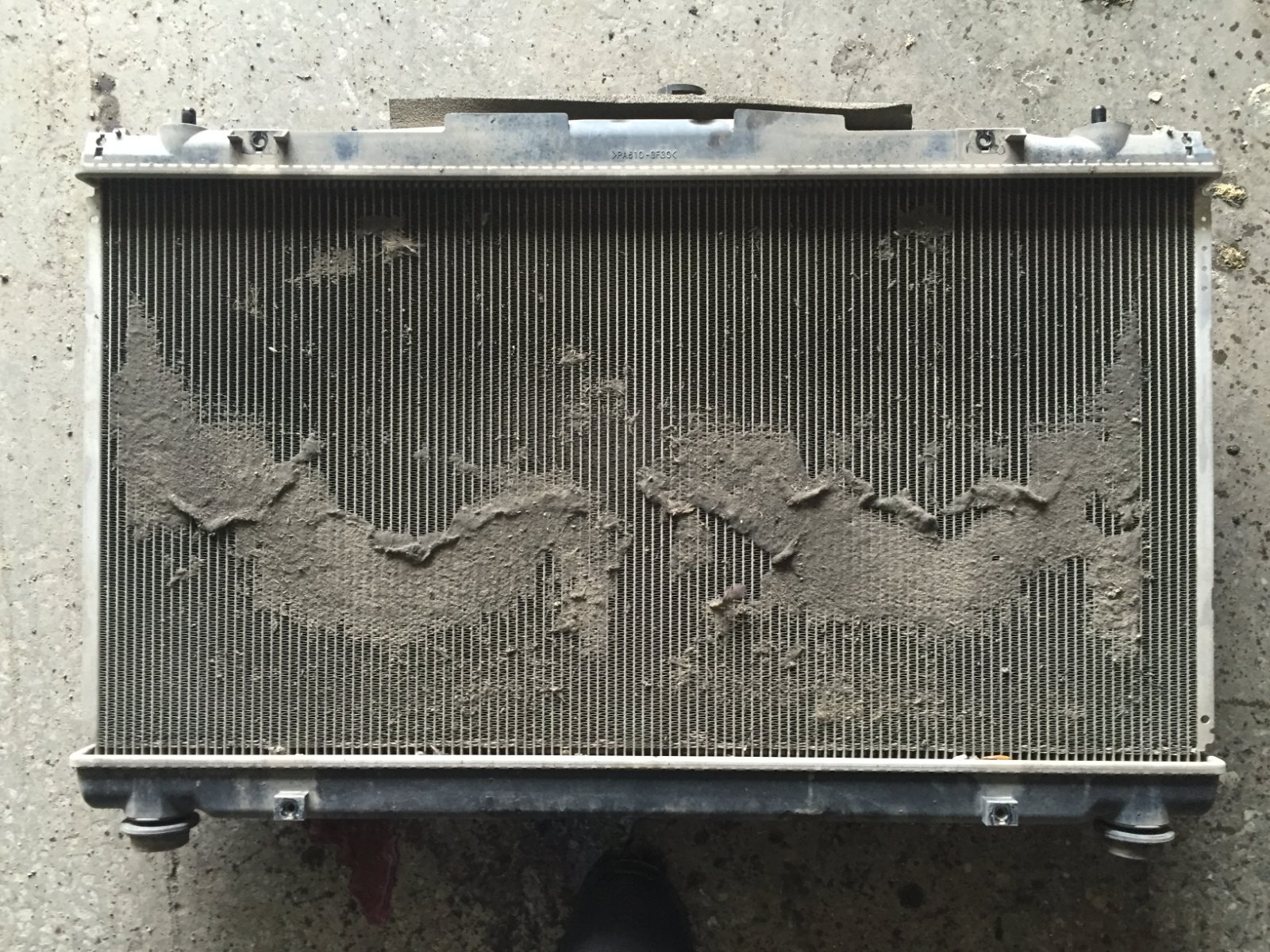

1 час назад, Worldwide сказал:
А Это с камри, ездила по алтайскому краю 4 года, на 5ый помыл у себя в Кемерове)
Мб летом покажу 20 летний радиатор, который вряд ли видел мойку:D
