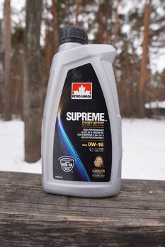

Petro-Canada Supreme Syntetic 0W-16 API SP свежее
Petro-Canada Supreme Syntetic 0W-16 API SP свежее за анализ спасибо камрадам smold, makstor, Dmitriy22, fareastwood.
Масло закупал в емексе у поставщика ZZZZ по цене 544р.
Petro Canada Supreme Syntetic 0W-16 API SP (VOA BASE) копия.jpgPetro Canada Supreme Syntetic 0W-16 API SP URC копия.jpgPetro Canada Supreme Syntetic 0W-16 API SP photo1.JPGPetro Canada Supreme Syntetic 0W-16 API SP photo2.JPG
Масло заявлено как: API SP; ILSAC GF-6B.
1) Масло по вязкости удовлетворяет стандарту SAE 16
2) Вязкость при 100С = 7,66 сСт - оптимальная вязкость для масла 0W-16, чтобы обеспечить экономию топлива и при этом иметь запаас от разжижения этим самым топливом в процессе эксплуатации
3) Щелочное число = 8,37 - вполне приличное, что свидетельствует о хороших моюще-нейтрализующих свойствах данного продукта
4) Кислотное число = 1,54 - низкое, запас для роста есть
5) Зольность сульфатная = 0,80% - очень хороший результат на уровне среднезольных масел С2/С3
6) Температура вспышки = 220С - средний результат, масло достаточно термостабильно при высоких температурах
7) Испаряемость масс NOACK = 11,2% - для низковязкого масла нормальный результат
8) Температура застывания = -50С - неплохо даже для масла 0W
9) Содержание серы = 0,290 - говорит о чистых базовых маслах и пакете присадок под Ilsac GF6, который и дает такой показатель по сере
10) Пакет присадок достаточно богатый: противоизносные присадки на основе Фосфора и Цинка + органический Молибден для снижения трения, что позволяет обеспечить дополнительную защиту и при этом уменьшить расход топлива. Моюще-нейтрализующие присадки на основе соединений Кальция и Магния + сукцинимид Бора в качестве дисперсанта.
Вывод: перед нами хорошее масло уровня API SP, ILSAC GF-6B. Все параметры в норме: нет ничего выдающегося, равно как и провального. Масло обладает повышенными энергосберегающими свойствами благодаря Молибдену и низкой вязкости. Словом, это современный продукт, который предназначен для азиатских двигателей последнего поколения с многоступенчатыми системами очистки выхлопа, в т.ч. с турбиной, т.к. пакет присадок направлен на борьбу с LSPI.
