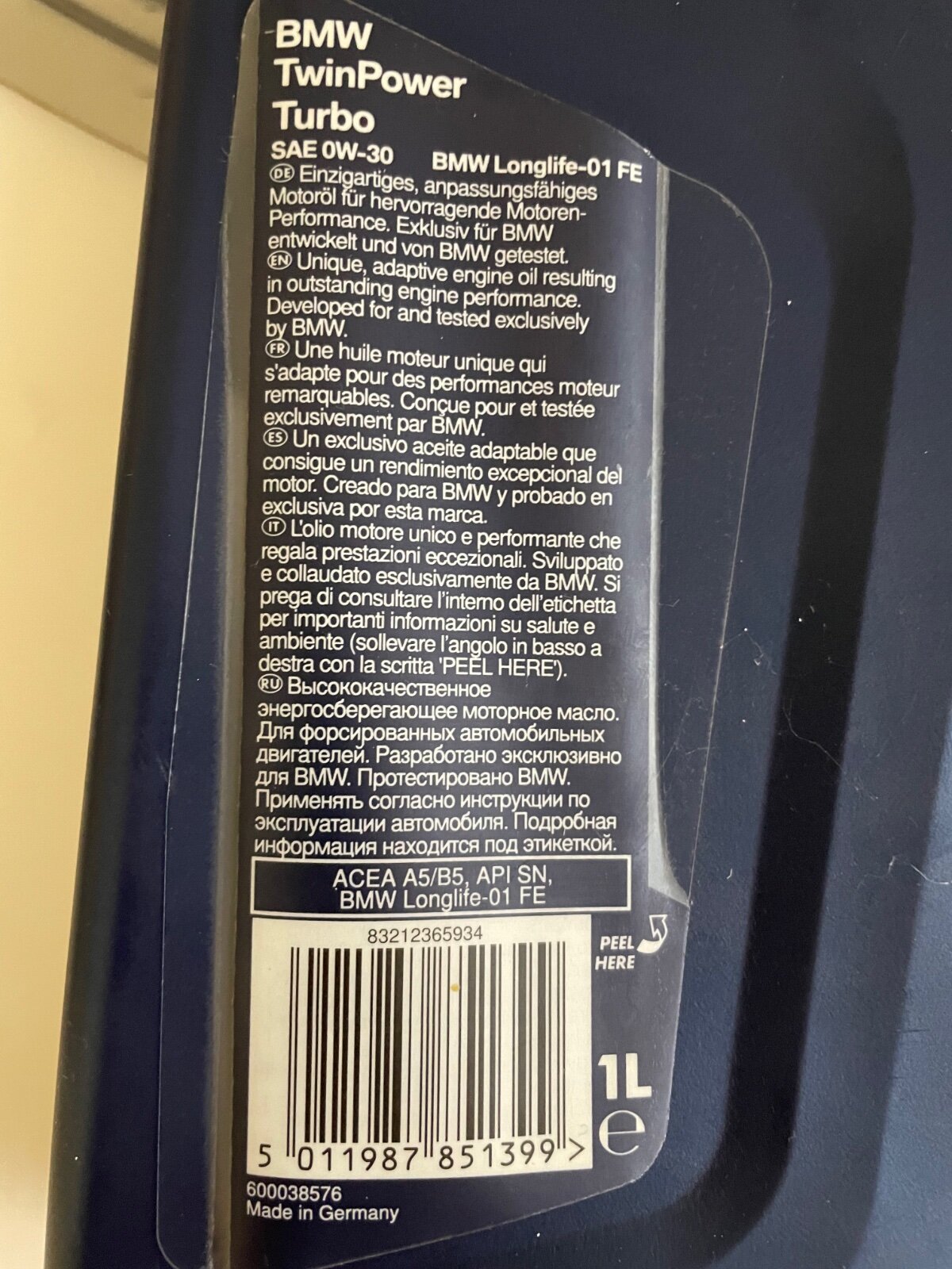

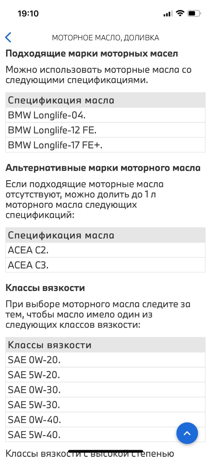

Чуть дополню: во вложении фото канистры масла, которое льёт дилер, так же приложил скрин с инструкцией к машине. Теперь вопросов ещё больше…
Грамотный дилер у тебя. Правильное масло льёт. Всё связано с непостоянными качеством топлива. Инструкция твоя общая,для эксплуатации по альпийским лугам. Сажевый фильтр у тебя стоит?
