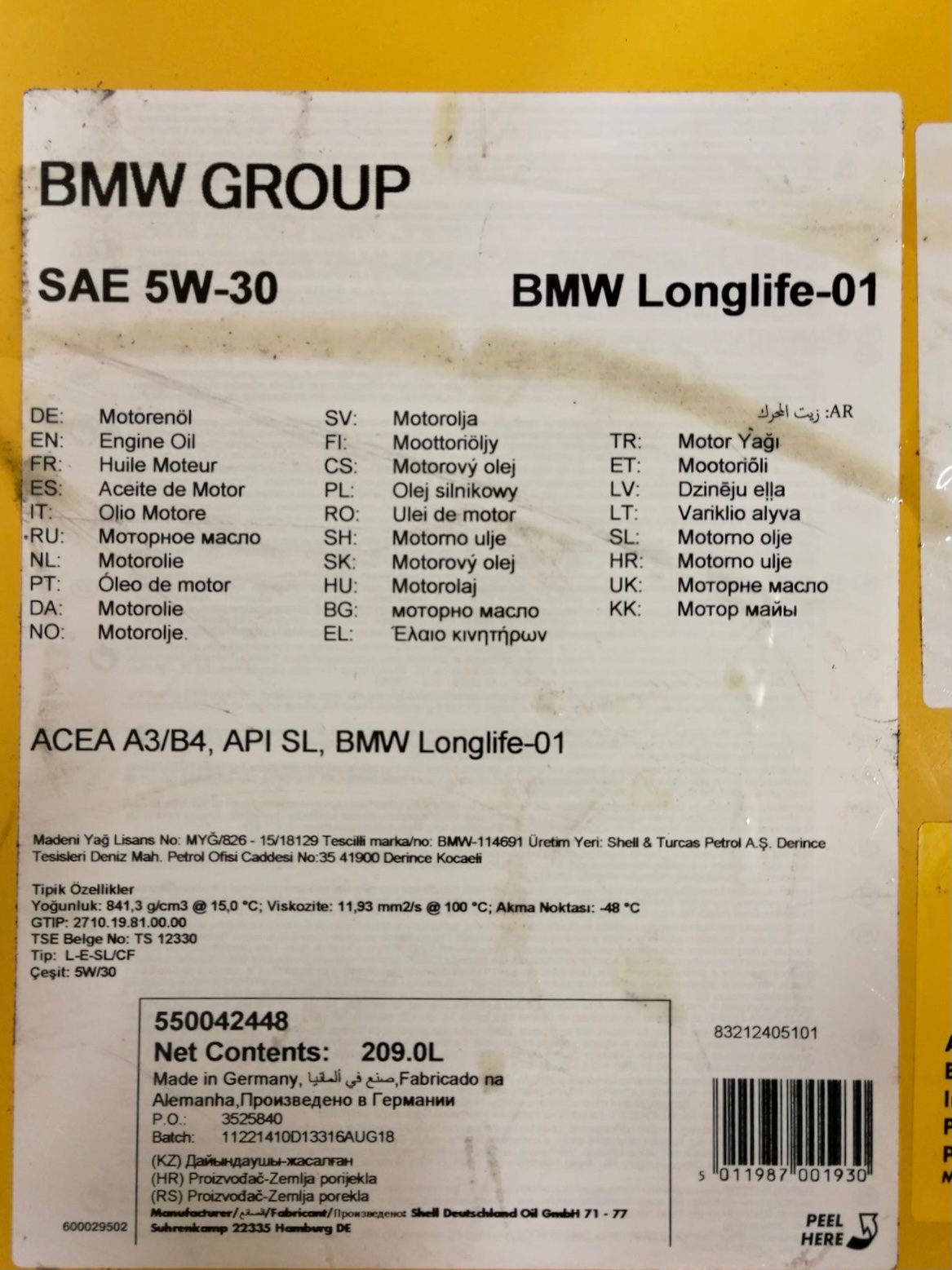

Jola
с очень большой долей вероятности оригинал для бмв льёт шелл.
с очень большой долей вероятности оригинал льется из "своей бочки".

Чуть дополню: во вложении фото канистры масла, которое льёт дилер, так же приложил скрин с инструкцией к машине. Теперь вопросов ещё больше…

2 часа назад, dimm7777 сказал:
Jola
Все верно, в бочках shell.
