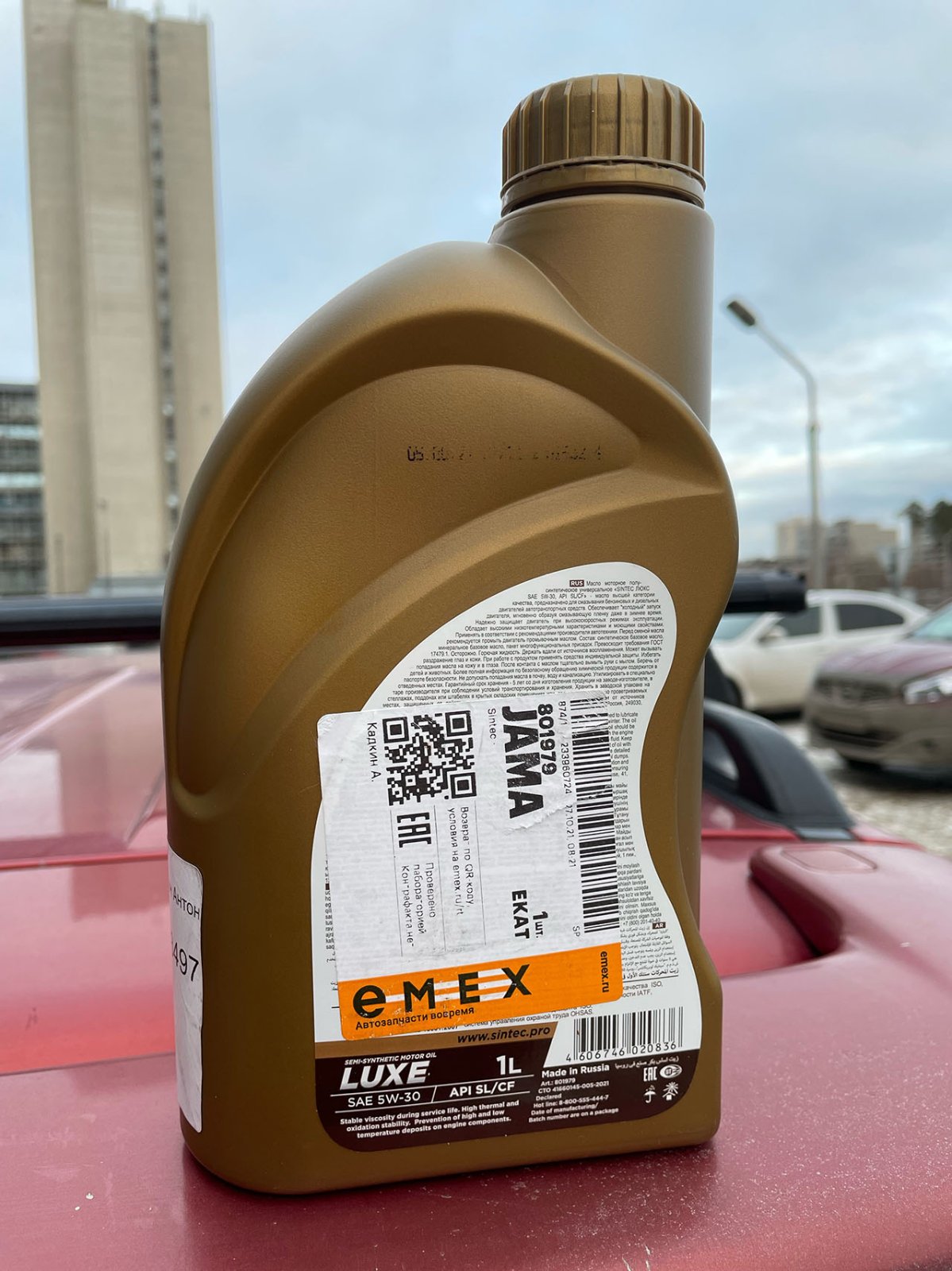

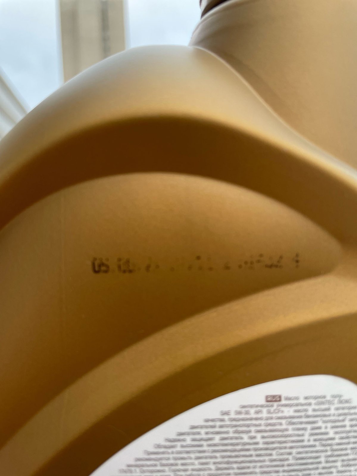

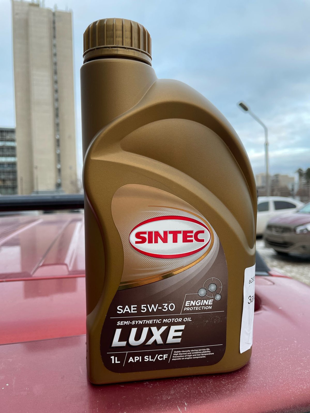

Sintec Luxe 5W-30 API SL свежее
Sintec Luxe 5W-30 API SL свежее за анализ спасибо светлым умам ai_gelios, fareastwood, Maxxixx.
Масло закупал и отправлял в лабораторию ai_gelios.
Sintec Luxe 5W-30 API SL (VOA BASE) копия.jpgSintec Luxe 5W-30 API SL URC копия.jpgSintec Luxe 5W-30 API SL photo1.jpegSintec Luxe 5W-30 API SL photo2.jpegSintec Luxe 5W-30 API SL photo3.jpeg
Масло заявлено как: API SL/CF.

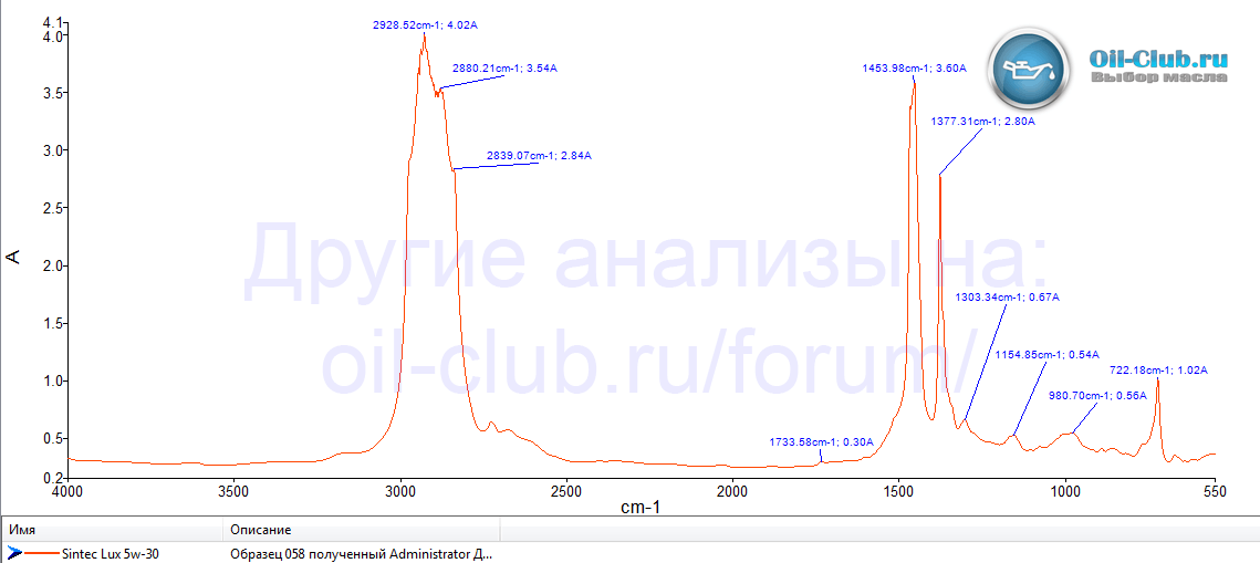

ИК спектр Фурье говорит о том, что масло на гидрокрекинге VHVI. (что-то минералки я там не увидел)

Itseasy, еще в глаза бросается: Кальция прилично, а TBN невысокое.

4 минуты назад, Dimmy сказал:
А это типично, когда кроме высокощелочных детергентов, других присадок почти нет

Вот он, клон по пакету и спектру в диапазоне 1700-1750.
Срочно Синтек переименовать в SF/CC:D

Dimmy будет еще 10w30 вот там увидишь классическую полусинтетику. По спектру 0.92.
