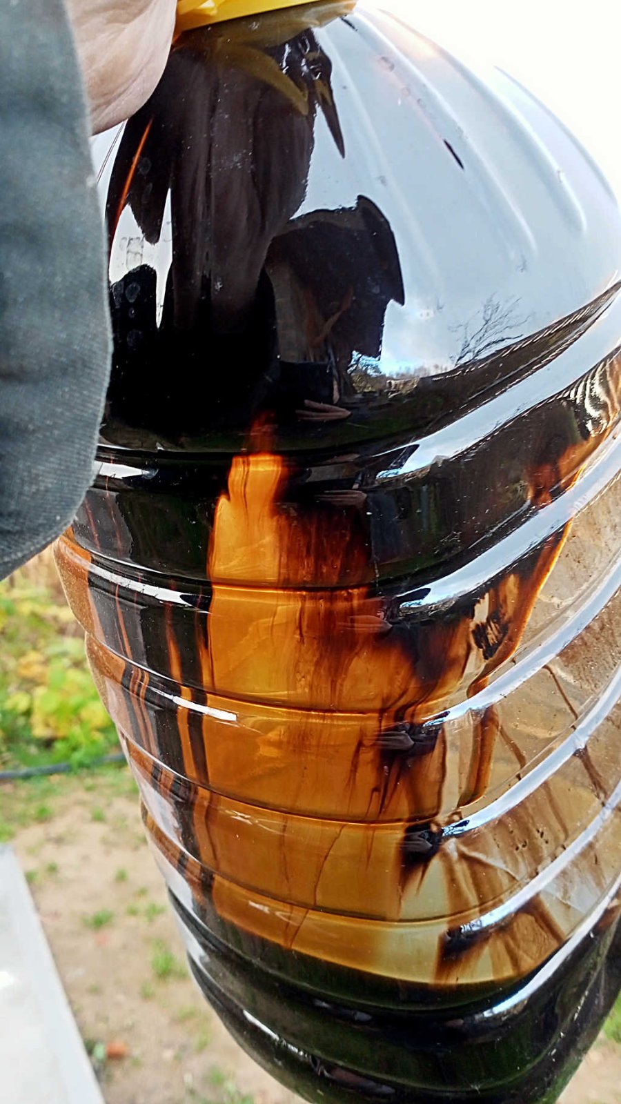

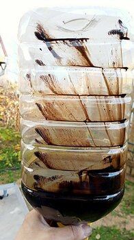

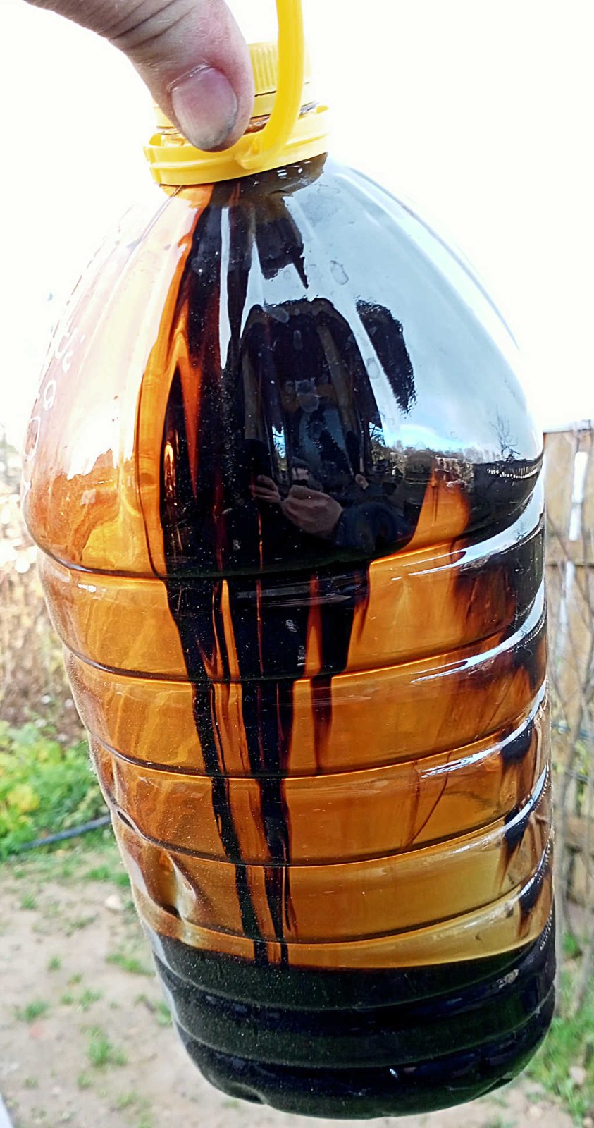

Хотите я покажу Вам практику? Риторический вопрос - всё равно, покажу. Верняк там есть  и физика и химия. Вот фото образца масла из эксперимента №1 по моей ссылке. Это масло хранится со времени эксплуатации и времени эксперимента. Полный объем слива с картера - 3 литра, он был разделен на 3 части по литру и заложен в спокойное место на всякий случай на отстаивание. Спокойное место оказалось несовсем спокойным, таки, через полтора года масло одну баклажку ковырнули и оставили. Ещё недели через 2 это увидел я:
Это отстой в большом объёме (1л) совершенно ещё рабочего масла с пробегом 5 т.км. Срок  в полтора года ни о чём не говорит. По эксперименту №1 это масло отстаивается в малом объеме большей частью недели за 3.  В большом объёме срок удлиняется, хватит месяцев 3х.
Как вам картинка? Хорош растворчик? Тут есть и жидкий отстой и твердый. Это всё многократно в своё время циркулировало через фильтр. Это можно поджарить в районе поршневой, получится шикарный кокс. Это можно в условиях недостатка растворителя (масла) раскидать в голове и тоже поджарить, получится прекрасный шлам. Можно без размешивания пульнуть на вход маслонасоса, получится ауенный абразив.
Что там дальше у нас с растворами?
