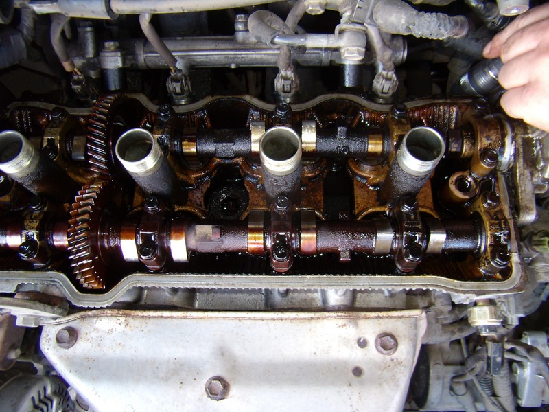

А вот в том то и дело что нет! Я тем летом делал небольшую капиталку (замену колечек, вкладышей, всех сальников) и при этом попросил моториста как следует отмыть движок (т.к. последний был хорошо закоксован). Он все сделал, рассказывал, что отвозил все детали двигателя, в т.ч. блок и голову на специализированную мойку и там все отмыли до блеска. Мне в это очень охотно хотелось верить, но удостоверися я в этом весной, когда снял КК. Действительно все было чисто! Вот фото ДО и ПОСЛЕ ремонта двигателя.
Dimasgen скорее всего у тебя уже резьба сорвана на половину и масло через нее пропускает. У меня так и было, резьбу сорвали, она осталась на болте потом ее убрали стошники а масло сочилось. Проинспектируй резьбу. Масло PC 5W30 при рабочей температуре 10, тоесть оно действительно как вода и должно такое быть. 2000 на щупе оно светло коричневое, а в тазике оно будет и чере 500км темно коричневое. Смотря как посмотреть :rolleyes:
torcon, возможно ты и прав :rolleyes: Что же продолжим наблюдения. Через пару тыс сниму КК, посмотрю, что там изменилось и в какой сторону. Выше выложенное фото (с чистым движком), это как раз переход на PC, езжу не черезчур много и через 1,5-2 тыс будет ровно 10000 км. Думаю, больших перемен не замечу, но все же интересно :crazy:
