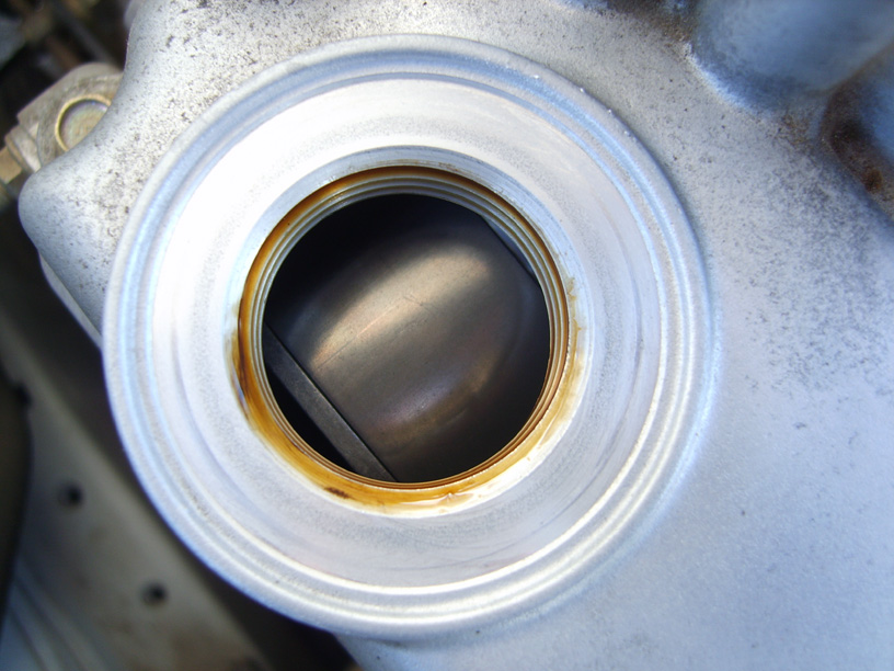

Вот моя горловина до PC

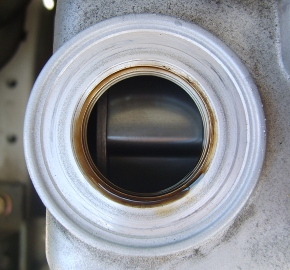

Вот после 4100км на PC (500 км как промывка + 3600км, менял в сентябре 2009 (8 месяцев))
Ничего не изменилось. Масло вначале темнеет быстро, потом медленнее - у меня так. За 500 км промывки (после смены марки масла) оно тоже слилось темное.
P/S/ - я думал это у меня маслоотражательная пластина... оказывается эта деталь вращается.. :)
