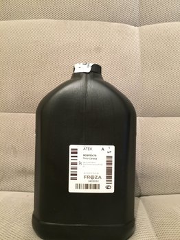

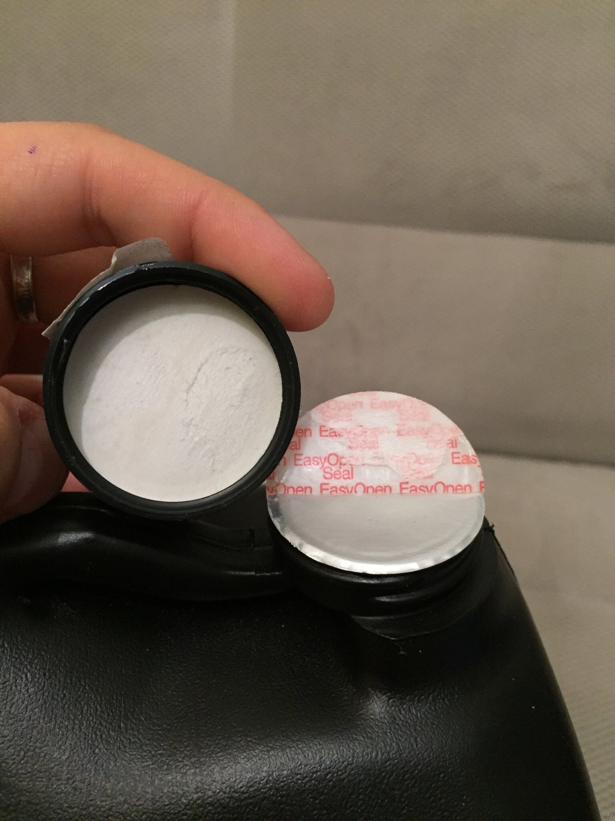

Добрый вечер, на днях заказал масло Petro-Canada Supreme Synthetic 5W-30  для своей  Mazda 3 bm 1.6 z6, в место синтетики пришла полусинтетика Petro-Canada Supreme 5W-30 API SN (черная канистра).  Канистру пока не открывал, не ожидал что она такого низкого качества. Очень удивило, при открывании крышки язычок пломбы был приклеен к бумажной прокладке. Возникли сомнения в подлинности масла. Весь инет прошерстил, так и не понял как отличить оригинал. Защиты минимум по-моему у данного бренда.  В итоге заказал ford formula f 5w-30, по опытам уж больно хорошее, но ждать долго.
Вопрос,  можно ли вообще полусинтетику лить в Mazda 3 1.6 такую как Petro ?  Хочу пока на нем проехать пару тысяч, потом заменить на фордовское.
Масло по допускам подходит API SN; ILSAC GF-5.  До этого лил Idemitsu zepro 5-30, думаю данный кряк ни чем не лучше обсуждаемой полусинтетики petro, а стоит как самолет. При этом Petro застывает при -35-40 градусах, что очень актуально для Урала, против -28 "чисто японского масла".
Прикладываю фото канистры petro.
5 минут назад, Nikoz07 сказал:
Канистру пока не открывал . Очень удивило, при открывании крышки ...
Это как так ?
Ну а по теме - канистры у петры да топорные , жиденькие , и защиты минимум . А может это и есть защита ?!
Кстать , на всех канистрах петры вот такие выштамповки , своего рода тоже защита
1 час назад, Nikoz07 сказал:
отлично подойдет, думаю спокойно можно проехать на ней 180 моточасов, в морозы до -30 максимум. Петру тем более эту в черной канистре никто подделывать не будет
Нормальная канистра ...у меня такая же пломба под крышкой была ...
Nikoz07 нормальное масло, лить его в твою мазду можно, просто оно проще по базе. Но оно тоже API SN ILSAC GF-5, стандартам удовлетворяет, так что все нормально. 5000км оно в тяжелых условиях отходит потом перейдешь на Synthetic просто. Единственное что тебя в цене обманули, заказал ты серую, а пришла более дешевая черная. А на счет канистр не обращай внимания, они реально такие кондовые много лет уже. Больше средств вкладывают в масло и по минимуму в канистру - что бы обеспечить цену. Рекламировать они его сильно по телеку и не собирались... Что бы делать канистры как у кастрола.

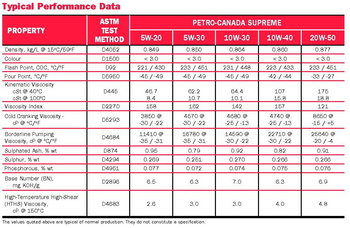

На официальном сайте обнаружен новый TDS. Прикрепил в шапку, старый решил пока не удалять (для сравнения)
Petro-Canada Supreme (IM-7872E 2018.06).pdf
581742833_Petro-CanadaSupreme(IM-7872E2018.06).thumb.jpg.2ac62be398f27401f70385fc57e876cd.jpg
Масло Supreme серьезно изменилось, вся линейка:
- Sulphated Ash
- Base Number (BN)
- High-Temperature High-Shear (HTHS) Viscosity
Вязкостные характеристики плюс/минус остались такие же.
Щелочное число по методу ASTM D2896 TBN=6,3 у масла 5W-30 совсем не радует.
В тоже время в описании - масло теперь соответствует API SN Plus, имеется упоминание про защиту от LSPI.
Неужели тоже Ca-Mg пакет теперь?
Блин .:shok:..а я только глаз так сказать на него положил ?1  А тут шелочное  ниже плинтуса ...:angry:
Таким макаром масло менять надо на одной-двух тк :(
