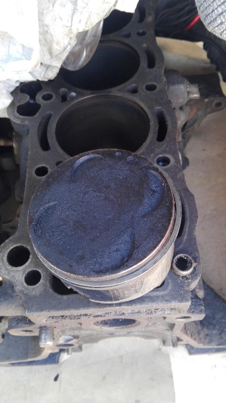

   Добрый всем день, или ночь, или что у у вас там. Хочу оставить краткий отчёт использования масла Petro Canada Supreme 5w30  на дистанции примерно год. Не знал в какой теме выложить, поэтому пишу здесь. Вдруг кому будет интересно.
  Преамбула такая.
  У нас небольшое СТО плюс 6 наших машин бегает в такси в аренде (японцы), а как вы знаете, арендаторы далеко не самые бережные и ответственные водители. Мы до этого перепробовали самые всякие масла и где-то год назад по наветам ойл-клаба решили попробовать коммерческие масла, в частности, петру.  С учётом того, что в такси по пробегам менять смысла нет, ибо очень много прогревов и холостых простоев , а водиле никуда не упёрлось считать моточасы, мы воспользовались представленной на данном ресурсе формуле расчёта по топливу для гидрокояка. Благо сожжённые литры считать заставили. Вводили поправку на ветер,  и после замены сдавали в лабораторию анализы отработки. По анализам оптимальная замена оказалась для 5a-fe,7afe, D16A 550-600 л аи92 , для 3s , 1nz, B20B  650-700 л. При этом угар масла составляет в среднем от 100 до 300гр. в интервале замены, но кто как вваливает мы контролировать не имеем возможности. На текущий момент заканчивается вторая бочка 209л, льётся оно в арендные и в личные машины. Клиентам так же рекомендуем петру, но они вольны заливать что хотят. Тем более что сейчас массовое паломничество по ликви-моли и идемицу . Ну это так, для общей картины.
   Собственно, фабула.
Водитель КАМАЗа Громыко, решил что он Хаккинен Мико.....
Не далее как в субботу у нас ночью шёл не хилый ливень, и водила забыв что он не на БМД , а на town ace noah 3s-fe, решил форсировать лужу и пустил бульбы словил гидроудар, что и послужило причиной разборки двигателя. На данный момент реальный пробег двигателя был over 300k, после нашей капиталки успел проехать по адометру 56 тыс , но с учётом того что он чуть больше года в том числе и молотил на холостых (не смотря на то что на всех стоят предпусковые от 220, у многих нет возможности добраться до розетки, и на период сна в морозы машину просто оставляют заведённой, а иногда и спят в ней) я пробег приравниваю где-то к 100-110 тыс. км. При капиталке двиг был расточен под 1-ю ремонтную группу с хонинговкой, коленвал не точился. Подробности пишу для любителей придраться.     Результаты вскрытия меня немало удивили :
-Хон остался в идеальном состоянии, хоть и бытует мнение, что при расточке снимается цементирующий слой и его делать нет смысла.
- Нагара нет. Все каналы в идеальном состоянии. Маслосъёмные  кольца без следа закоксовки.
- Вкладыши в идеальном состоянии.
- Зазоры на клапанах остались в допуске за период.
-  для эстэтов : вкладыши используем Taiho , кольца TP, поршни AISIN .

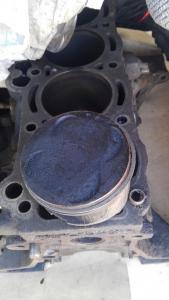

К краткому отчёту прилагаю несколько фот общего плана. Если кому-то вдруг интересно, могу зафотать интересующие вас узлы. Отчёт ни на что не претендует, просто пример работы масла в "боевых" условиях.
двигатель чистый красивый а вот нагар на поршне такой откуда? МСК?
 По-вашему такой нагар только в Москве можно получить ? В Новосибирске физика та же, что и на всей планете ;). За такой пробег я б сказал , из личного опыта, это практически отсутствие нагара. Тем более что сама камера сгорания маслом не омывается.
МСК = маслосъемныеколпачки а не "нерезиновая" ))
Про нагар не обвинение, я не знаю это норма или нет, потому и спрашиваю :)
Не, с колпачками всё в порядке. Как я уже говорил, это практически отсутствие нагара. В целом, моторным маслом остались очень довольны. Декстрон от петры не так порадовал, отказались от него.
