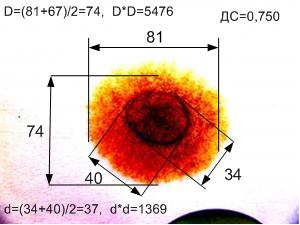

kan132 укажи диаметры D и d, хочу себя проверить
D=74, d=37, ДС=1-(1369/5476)=0,750
@kan132, вы второй раз делаете ДС моего пятна и каждый раз получился разный результат
http://www.oil-club.ru/forum/topic/5210-kapelnaja-proba-masla/page__view__findpost__p__178553
Первый раз ДС=0.685 оценка не очень
Второй раз ДС=0.750 оценка более или менее так как особо не изменилось с последней пробы
http://www.oil-club.ru/forum/topic/5210-kapelnaja-proba-masla/page__view__findpost__p__177394
Получается что точность метода зависит от человека который снимает размеры пятна и трактовать результаты можно по разному.
ЗЫ У Elvip напишите D и d, я хотел проверить себя на его примере, но все равно спасибо за мои размеры.
Изменено пользователем Zamok

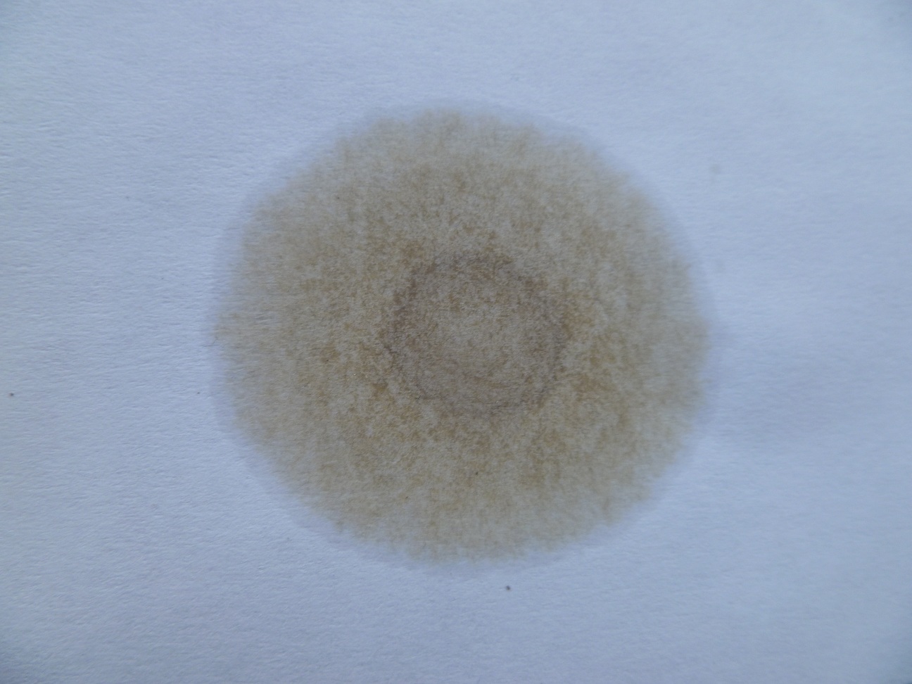

Метод "капельной пробы" относится к экспресс-методам. Он выполняется в полевых условиях, без лабораторных исследований. Поэтому и хорош тем, что можно оценить быстро качество масла по зонам, растекающегося пятна. Этот метод (способ расчета коэффициента дисперсии ДС) запатентован в России, правда патент уже закончился. Размеры снимают на фактической пробе. На форуме размеры снимают по фотографии капельной пробы и от качества фотографии тоже много зависит. Плюс ко всему цветокоррекция (накладывание фильтров на пробу) искажает фактический размер зон. В этом случае я предпочитаю брать самый худший вариант зоны диффузии, так как еще ни разу не видел капельную пробу на форуме и вживую с ДС равным 0,3-0,5.
@kan132, По моим пробам (последней) полагаться где ДС=0.685 или 0.750? Т.к 750 почти ни чем не отличается от предпоследней, ну а 685 уже плохо, как я понимаю.
Сегодня сделаю новые пробы.

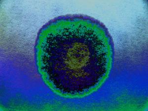

Если пробу не увеличивать (с цветокоррекцией, пост 413) и сделать на ней замеры, то получится,
d=(20+17)/2=18,5 или d*d=342
D=(35+30)/2=32,5 или D*D=1056
ДС= 0,676
Погрешность в 0,009 (0,685-0,676=0,009)отнесем к глазомеру оценщика. Увеличение пробы дает искаженный в сторону улучшения оценки масла результат за счет частного от квадратичной функции. Поэтому либо надо уменьшать цветокоррекцию пятна до истинных размеров (они указываются автором пробы) или по представленной методике считать самому хозяину пробы.
Я не против и не хочу вас в чем то обвинить или поймать, просто не пойму пробы в П413 и П420 обе с цветокорекцией т.е. одна картинка.
В одном случае 685 в другом случае с указанием всех размеров 750. Пытаюсь понять которая более правильная, где закралась ошибка.
а так не виднее?
Оригинал #145
Я пробу с поста 413 увеличил, чтобы сделать размеры и по этим размерам посчитал, но ошибка в том, что надо обратно фотографию сжимать до истинных размеров пятна и по линиям считать расстояние. Вот в этом и есть ошибка. Сама фотография не изменилась, как была с цветокоррекцией, так и осталась.
а так не виднее?
Оригинал #145
Можно и так, только надо правильно брать зону диффузии, которая в оригинальной пробе и учесть ошибки при увеличении (уменьшении) фотографии для количественной оценки диспергирующего свойства (ДС). Главное увидеть четкие границы зоны диффузии и краевой зоны, если ядро не ограничено краевой зоной и разорвано на пробе
Изменено пользователем kan132

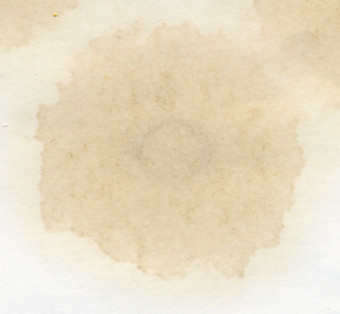

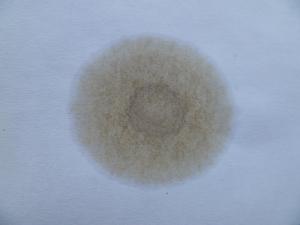

Сегодня сделал новую пробу. Приехал на дачу.
Эта пролежала на батарее часа 2 и в духовке при 80С 1 час, фотографировал не на солнце, так как было пасмурно и вечер. Пробег 3575 км.
Считал и по самой пробе и по фото на компе ДС 0,776
Приехал с дачи домой, но движек покрутил на оборотах в 5 тык, правда кратковременно.
Эта проба пролежала в духовке при 80С 1 час Пробег 3588
Считал по пятну и по фото ДС=0,829-0.861
Проверьте кто сможет, может что неправильно посчитал.
Дизель. Топливо обычное.Что скажете?
У меня получились примерно такие же результаты, ну "+ -" сколько-то сотых.
ИМХО. Не стоит заморачиваться, вылавливая сотые доли и даже десятые доли, когда ДС > 0.6. Очень многое зависит от того как капнул, как подул ветер, как донес до дома, под каким углом высыхала проба, какой глазомер и т.д.

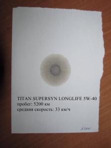

Когда ДС будет приближаться к 0.5 это будет видно уже невооруженным взглядом. Скорее всего к этому времени уже будет отчетливо просматриваться Кмп(механические примеси). Подтверждение тому в последних анализах отработок(см. соответствующую ветку), где сделаны капельные пробы (Xenum, PC Duron, BP). (Torcon спасибо тебе за данное нововведение, очень полезно). Из этих проб видно, что масло нужно было менять гораздо раньше и именно по параметру Кмп. Такую же точно пробу, убитую по Кмп, публиковал и Voka65 в сообщении #334, хотя и пробег там был всего 5200км. На мой взгляд, не стоит суетиться, пока ДС > 0.6, вылавливая сотые доли, но при этом внимательно смотреть за Кмп.

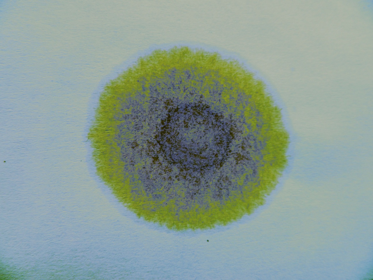

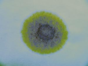

@igork, А как вы определяете антифриз и воду в масле? С бензином +/- понятно это прозрачный ореол вокруг капли.
О наличии воды в масле говорит рваный "амёбообразный" край зоны диффузии чистого масла. Антифриз пока не встречал, но умные книжки говорят о каком-то характерном цветовом оттенке на краю зоны диффузии чистого масла при наличии оного. Пример обводнения масла смотрите в прикрепленном изображении.обводненное масло2.jpg

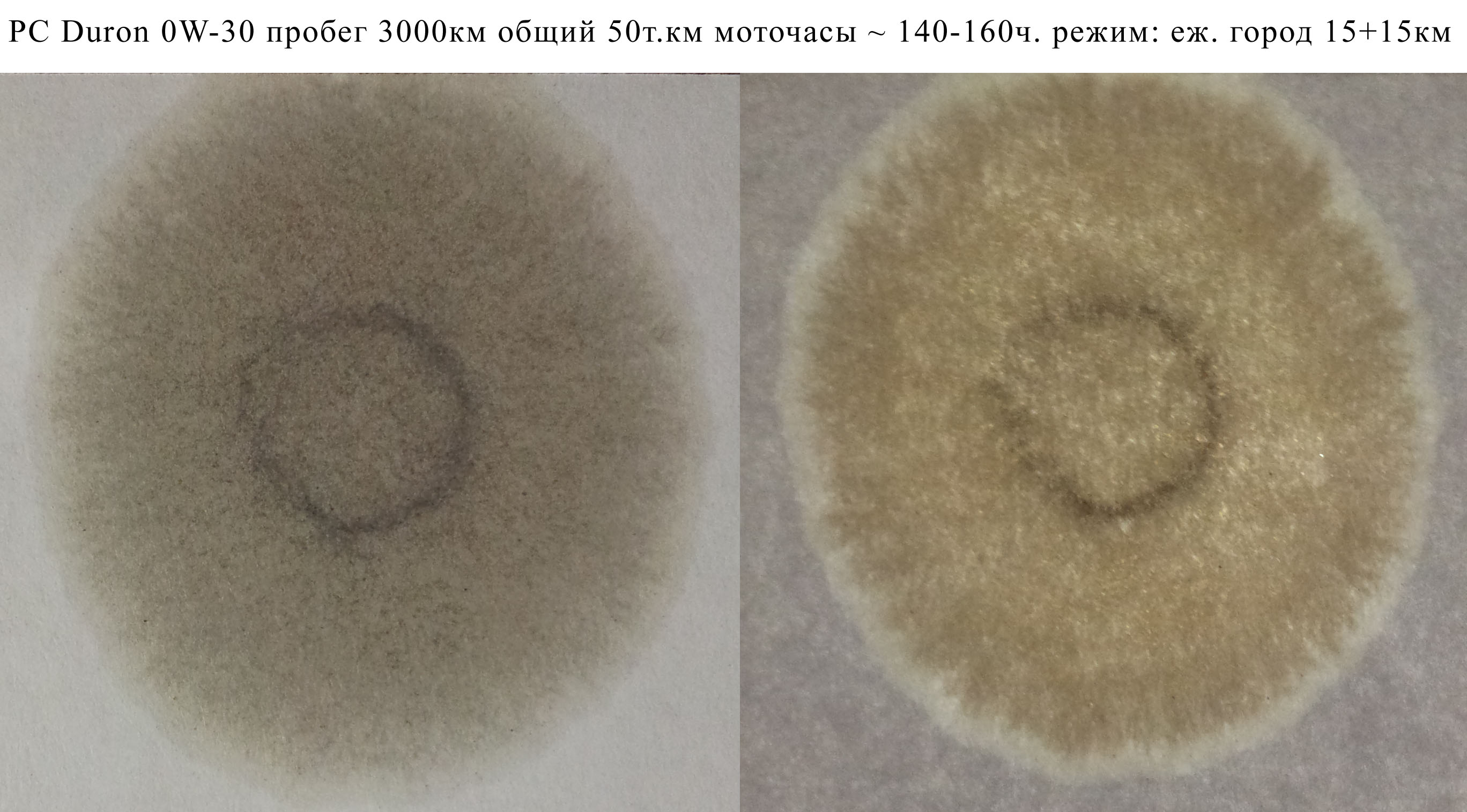

Приветствую, помогите определиться с зонами (краевой и зоной диффузии) ну и пожалуйста ваши выводы.
немного вводной информации: дизель 2.0л (D4EA) общий пробег 50тыщ, из них ~30тыщ по Кореи остальное у нас...
замены масла
что было - (?)
1 замена у ОД: EDGE 0W30 пробег ~ 10тыщ
2 замена PC Duron 0W30 пробег ~ 6тыщ
3 текущее масло PC Duron 0W30 пробег 3000км
режим эксплуатации в основном дом-работа 15+15км
запуск после предварительного прогрева
топливо ЕВРО-3 ~340мг серы.
(бумага офисная 80мг)
проба со "2-го" щупа + на работающем двигателе после непрерывной езды по трассе в районе 70км
Изменено пользователем jhat
