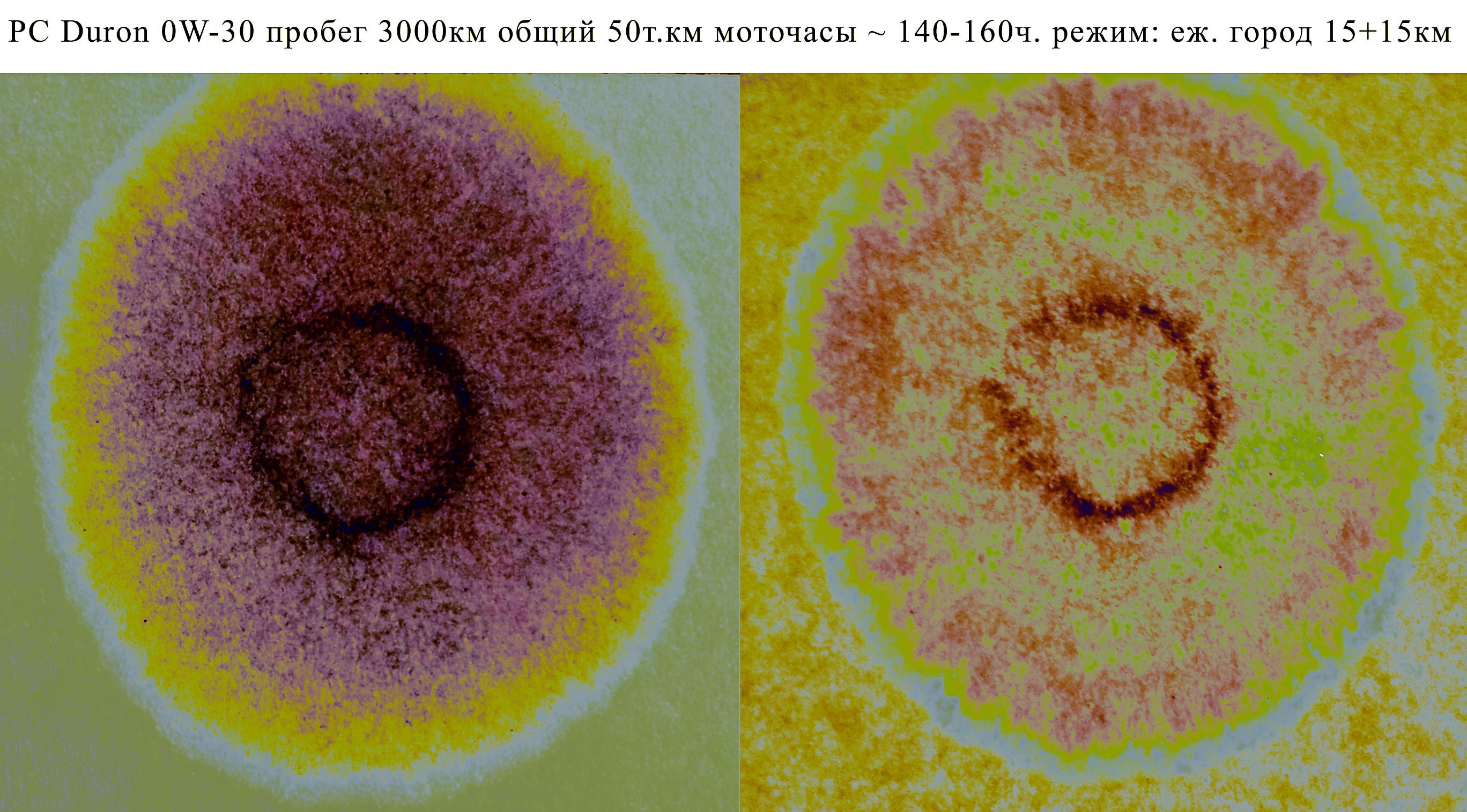

@jhat, ДС (по моим подсчетам) = 0,811

Итак, согласно
Формула для количественной оценки диспергирующих свойств:
ДС= 1- d*d/D*D, где
d- среднее значение диаметра краевой зоны (d min + d max)/2, где
d min - минимальный диаметр по внешнему радиусу краевой зоны в мм,
d mах - максимальный диаметр по внешнему радиусу краевой зоны в мм,
D- среднее значение диаметра зоны диффузии (D min + D max)/2, где
D min - минимальный диаметр по внешнему радиусу зоны диффузии в мм,
D mах - максимальный диаметр по внешнему радиусу зоны диффузии в мм.
В виду того что зоны идут последовательно и выше сказанного, ВЫХОДИТ, что d mах = D min, а Я~=d min...
я правильно понял?

@jhat, Все зависит от размеров какие возьмешь для подсчета, т.е. многое зависит от человека, какие зоны и размеры он возьмет.
На вашем фото (даже на простом) видно несколько зон: центральная d, далее еле заметна D, далее идет зона (наверное чистого масла), далее последняя бесцветная (видно на просвет) зона топлива в масле. ИМХО.

и всеж вопрос?:
я понимаю что дело в том как смотреть, но дело в другом как считать и размечать???
ведь зона "d" протяженная, а размер для подсчетов берут по внешнему диаметру, а кажись надо еще и внутренний учесть как указано в 157 посте, все было б нормально еслиб автор бы в 370 посте не нанес бы размеры как он считает, а там дело расходится с теорией... или я неверно понял?
Судя по приведенной вами цитате:
Взять среднее внешнего диаметра ядра dmaх, затем взять среднее внутреннего диаметра ядра dmin, сложить и поделить на 2.
Наверное kan132 прояснит...
Изменено пользователем Zamok
Сорри... нашел ответ, он выше как оказалось пост 366
d= (30+31)/2=30,5 . Поясню – краевая зона удерживает маханические примеси и от ширины данной зоны зависит, стоит ли браковать масло по критерию «предельное значение механических примесей в масле». Я брал по максимуму краевую зону (по горизонтали и вертикали и делил пополам).
D= (50+51)/2=50,5. Тоже берем по максимальному значению по вертикали и горизонтали.
тогда вопрос в другом насколько обосновано такое решение и верность расчетов?
Да осталось дождаться kan132...
а то у меня по двум методикам подсчета разные цифры выходят...
вплоть до ДС=0.5...
@jhat, у какой капли?
Сейчас у меня получилось ДС=0,832
помогите определиться с зонами (краевой и зоной диффузии)
Краевая зона - внешний диаметр кольца темного вокруг ядра (берем два диаметра: самый большой и самый маленький. Сумму делим пополам). Это будет - d по формуле. Диаметр зоны диффузии очень хорошо виден на второй фотографии (которая на просвет) - это внешняя зона первого кольца после краевой зоны. Измерять также: два диаметра суммируем и делим пополам. Третья зона - зона чистого масла, а четвертая (аура) - топливо.
Когда будет температура плюсовая круглые сутки - аура исчезнет (будет еле заметна).
да это я понял, сейчас только вчитался в той 157 пост, вчера сильно уставший был не разобрался...
выходит около ДС~0.77
