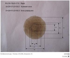

Обладая цифровыми методами оценки капельной пробы, попробуем их применить, чтобы сделать вывод по фотографии. Увеличиваем картинку, при этом все кольца увеличиваются линейно, т.е. без искажений. Ищем зрительно все зоны и измеряем диаметр трех из них:
1. Зона ядра – я
2. Краевая зона –d
3. Зона диффузии – D
Особенность состоит в том, что у каждого наблюдателя (эксперта) – свое представление об этих зонах. Вот мои расчеты:
Я = (16+19)/2=17,5 в мм, подставляя линейку в 15 см к экрану, чтобы можно было ее крутить во всех направлениях.
d= (30+31)/2=30,5 . Поясню – краевая зона удерживает маханические примеси и от ширины данной зоны зависит, стоит ли браковать масло по критерию «предельное значение механических примесей в масле». Я брал по максимуму краевую зону (по горизонтали и вертикали и делил пополам).
D= (50+51)/2=50,5. Тоже берем по максимальному значению по вертикали и горизонтали.
Рассчитываем показатели:
1. Диспергирующее свойство масла ДС= 1-(d*d/D*D)= 1- (930/2550)= 0,635. Масло еще может эксплуатироваться, но необходимо чаще делать капельную пробу.
2. Коэффициент механических примесей (по методу Хмелевой Н.М.)
Кмп = я/d=17,5/30,5=0,574. Это меньше, чем браковочное значение 0,75. Масло может эксплуатироваться.
3. Кооффициент моюще-диспергирующего свойства масла (по методу Хмелевой Н.М.)
Кмд= D/d=50,5/30,5=1,656. Это значение больше, чем браковочное значение - 1,3. Значит, по данному показателю масло Хмелева Н.М. бы заменила. Добавим еще о наличии воды в масле, это видно по разорванному кругу зоны диффузии. Наличие воды подтверждает и сам автор, тем, что ежедневно эксплуатирует автомобиль при минусовой температуре.
Общий вывод:
1. Масло обводнено, если при новых капельных пробах через 500 км значение ДС не увеличится (вода выпарится и не будет ежедневно накапливаться), то необходимо его заменить.
2. Остаточный пробег на масле можно подсчитать так: за 6 месяцев тяжелой эксплуатации ДС упал с 1 (условно) до 0,635, т.е на 0,365. Определяем, на каждую 1000 км сколько приходится падение ДС (приближенно, конечно) = 0,365/7000 = 0,052. Сколько еще можно проехать на масле км, до достижения значения ДС = 0,5? Отвечаем: 0,635-0,052= 0,583 (1000 км), 0,583-0,052=0,531 (2-я тысяча км), 0,531-0,5= 0,031 (еще 500 км). Итого: 2500 км можно проехать при тех же условиях эксплуатации. Обращаю внимание на то, что 2500 км это условная величина, так как при повышении температуры окружающего воздуха до положительных значений температуры круглые сутки, деградация масла (интенсивность) будет ослабевать, а увеличение механических примесей – наоборот, ускорять.
3. Делайте капельные пробы, считайте как написано выше и принимайте обоснованные решения

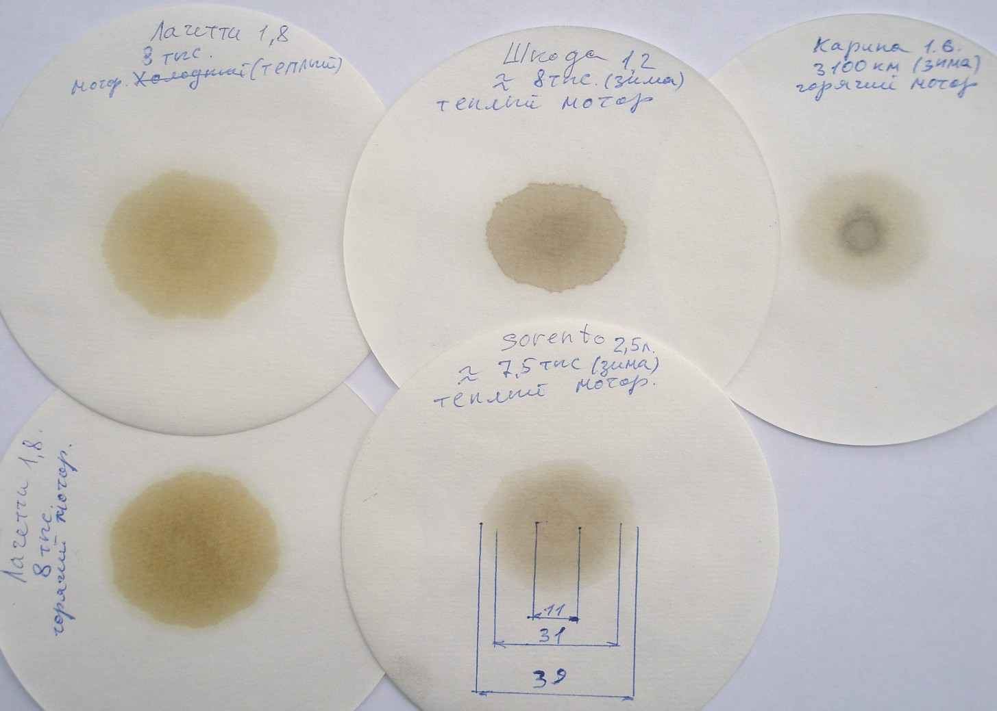

Обещанное фото в сравнении.
Самое интересное в середине, Шкода Фабия, и Киа Соренто:
Одинаковый отбор проб, одинаковое масло вязкости 5w40, меняли +/- примерно рядом, примерно одинаковый пробег, примерно одинаковый режим 50/50 город трасса (зима). Но разные моторы 3х цилиндровый 1,2л, против 6ти цилилиндрового 2,5л. VAG против Корейца. На корейце масло выглядит как свежее. В Шкоде похоже вода, и масло темнее в 2 раза. (хотя тон цвета одинаковый)
* со Шкоды хочу взять повторную пробу после хорошего прогрева (пока не получается)
Слева Лачетти с маслом 5-30 с пробегом 8 тыс. зима (получилось по 1,5 капли масла). Кстати на пробе из теплого мотора все 3 зоны видно, на пробе из горячего мотора (сразу после трассы 70 км) не видно.
и справа Карина 1,6 из моего мотора Тотек HR 5-40, 3100 пробег (зима).
Все моторы, кроме моего - масло не берут, подозреваю что именно поэтому у меня больше сажи.
Изменено пользователем Dmitry_R
Не могли бы на рисунке используемой пробы нанести границы замеров?
Вот нарисовал, смотрите, как я определил диаметры зон
@kan132, А почему зона диффузии (та что самая большая в диаметре) измеряется не по краю пятна? Например далее темного у меня еще есть прозрачное кольцо (типа топливо в масле - многие так трактуют).
Да и краевая зона измерена шире чем кольцо внутри?
Или полоски просто так расположены?
Потому, что за зоной диффузии идет зона чистого масла (оно всегда светлее, т.к. не содержит никаких примесей - они в первых трех зонах уже осели). Увеличивайте фотографию больше и увидите разницу по темноте зон.
@kan132, у меня последнее кольцо вообще прозрачное. Его в измерения не брать?
если масло сильно загрязнено, то краевая зона как бы разрывается и не удерживает в кольце одинаковой ширины наиболее нерастворимые в масле примеси. Поэтому смотрим, где пятно краевой зоны имеет туже окраску масла (по насыщенности и берем максимальную величину). Конечно, можно плюс - минус 1-2 мм ошибиться в начале, но это уже придет с опытом
